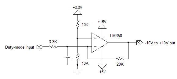

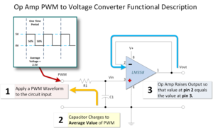

Всё-таки, схемки на LM358 получаются довольно простыми. Если к ним на плату прилепить крохотную STM'ку в роли умного ШИМ'огенератора, может выйти неплохой вариант. Доп. STM'ка будет общаться с основной по SPI. Что, вощем-то, и требовалось.
ARDUINO-LM358-PWM-to-ADC-Functional-Description.png (4730 просмотров) <a class='original' href='./download/file.php?id=164632&mode=view' target=_blank>Загрузить оригинал (44.78 КБ)</a>

MX_Master писал(а):Всё-таки, схемки на LM358 получаются довольно простыми.
Я б всё таки рекомендовал бы повторитель на ещё одном ОУ, чтоб сопротивление нагрузки не влияло выходное напряжение...

UAVpilot писал(а):Я б всё таки рекомендовал бы повторитель на ещё одном ОУ, чтоб сопротивление нагрузки не влияло выходное напряжение...
Эта платка находится на этапе планирования, поэтому финальный вариант может быть другим. И, насколько я понял, на борту у LM358 как раз есть два ОУ (:
Сообщения: 21923
Re: Плата развязки для LinuxCNC (Ethernet + STM32)
MX_Master писал(а):И, насколько я понял, на борту у LM358 как раз есть два ОУ
Посмотри в сторону корпусов sot23-5 - итог компактнее получается...

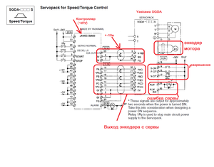

Товарищи, кто и какие сервы с управлением +/-10V юзает? Подскажите парочку вариантов. Собираю инфу по их подключению. Если у кого-то завалялись доки или ссылки на них, тоже буду благодарен.
Сообщения: 21923
Yaskava, Panasonic, Delta. Доки легко гуглятся в сети.
Подключение у всех стандартное:
Входы: 3 диф.входа для ABZ с уровнями 5В, доп.входы для всяких там Alarm, Ready, ... уровни 24В
Выходы: аналоговый +/-10V, дискретный Servo-ON 24В или "сухой контакт".
Сообщения: 34042
MX_Master писал(а): Собираю инфу по их подключению.
01.png (2603 просмотра) <a class='original' href='./download/file.php?id=168737&mode=view' target=_blank>Загрузить оригинал (104.34 КБ)</a>
