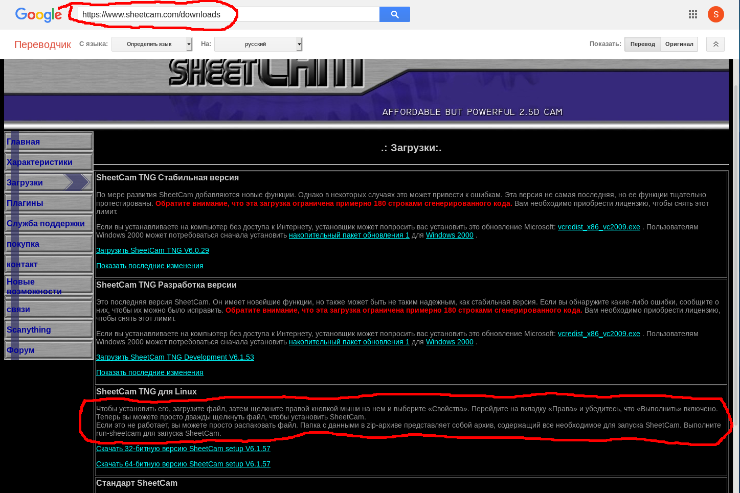

Кто знает подскажите пожалуйста как установить SheetCam на Linux? Спасибо
Re: Установка LinuxCNC EMC2
Evgeniy2 писал(а):Кто знает подскажите пожалуйста как установить SheetCam на Linux? Спасибо
Снимок экрана от 2019-04-12 01-34-26.png (9080 просмотров) <a class='original' href='./download/file.php?id=160803&mode=view' target=_blank>Загрузить оригинал (321.22 КБ)</a>

Установить через командную строку (терминал) или утилитом для установки , не выходит ни то ни другое . Как установить ??????

Сообщение Evgeniy2 »
Не могу установить файл deb
