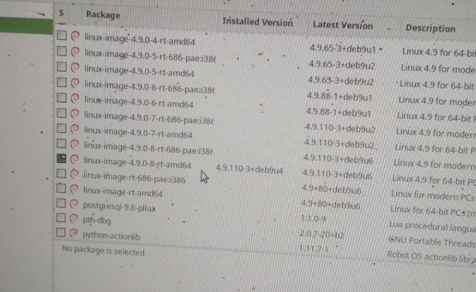

Taganrog писал(а):но под debian 8 не нашел ядра. На форумах пишут что его удалили.
Проверил, ничего не удалили, в репозитариях имеются rt-preempt ядра.

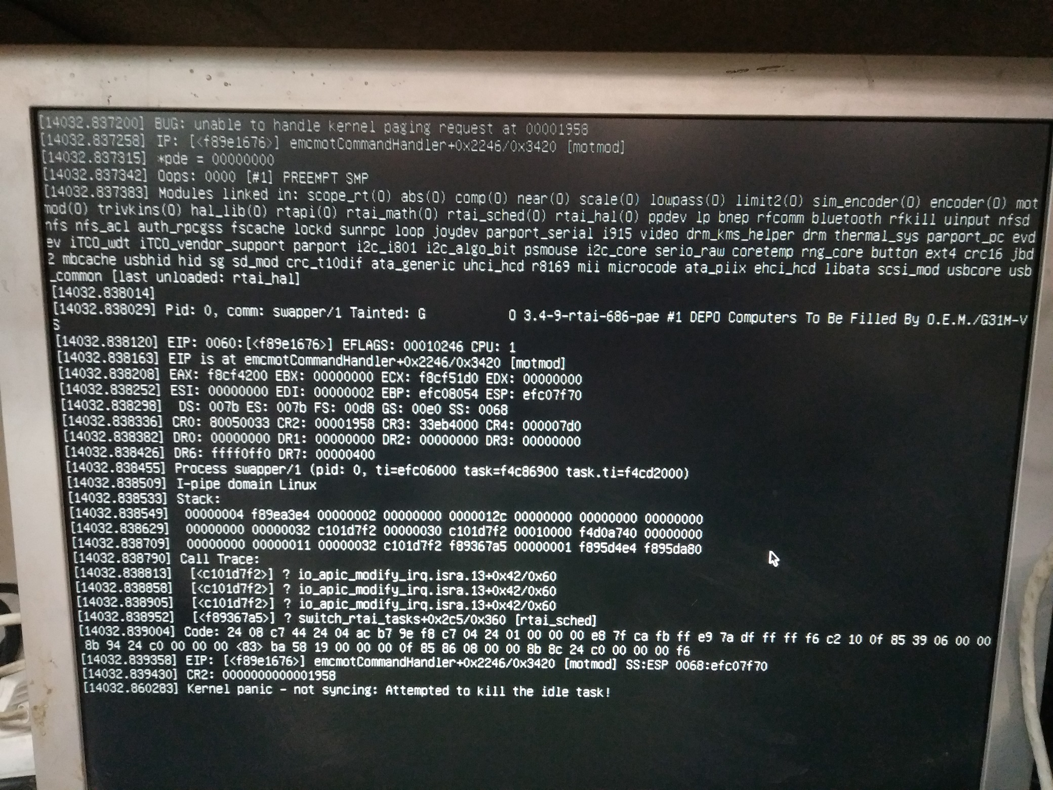

Очень нравится тач интерфейс на 2.8 rpe , но пока подружиться с ним не получается. Постоянно какието глюки. Вот например вчера при перемещении осей стрелками . Выбило в очередной раз:
IMG_20190306_194337.jpg (3139 просмотров) <a class='original' href='./download/file.php?id=158534&mode=view' target=_blank>Загрузить оригинал (1.16 МБ)</a>
И вот чтото нифига не понятно что ему не понравилось то ?

Taganrog писал(а):Вот например вчера при перемещении осей стрелками . Выбило в очередной раз:
Я конечно не специалист, но похоже дело в драйверах на мат. плату

Taganrog писал(а):И вот чтото нифига не понятно что ему не понравилось то ?
2.8 pre - версия в разработке и соотв. в ней возможно большое количество ошибок. Следствие одной из них ты и увидел.

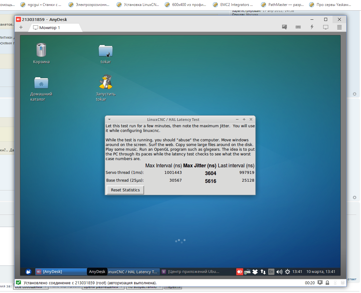

Видимо дело оказалось в самой мат плате. Подключенные внешние жесткие по USB дико лагали даже загружаясь с проверенных образов. Купил по рекламе такую же живую. Результат:
Без ошибок встала ubuntu 12 потом обновил до 14.
Накатил ядро RTAI. Оказывается его не обязательно собирать из исходников по диким инструкциям, а можно скачать как обычный пакет. И переключить загрузку с него в в GRUB.
Установил Linuxcnc.
Тест отзывчивости системы ИМХО лучше чем на debian :
latensy.png (3028 просмотров) <a class='original' href='./download/file.php?id=158653&mode=view' target=_blank>Загрузить оригинал (350.33 КБ)</a>

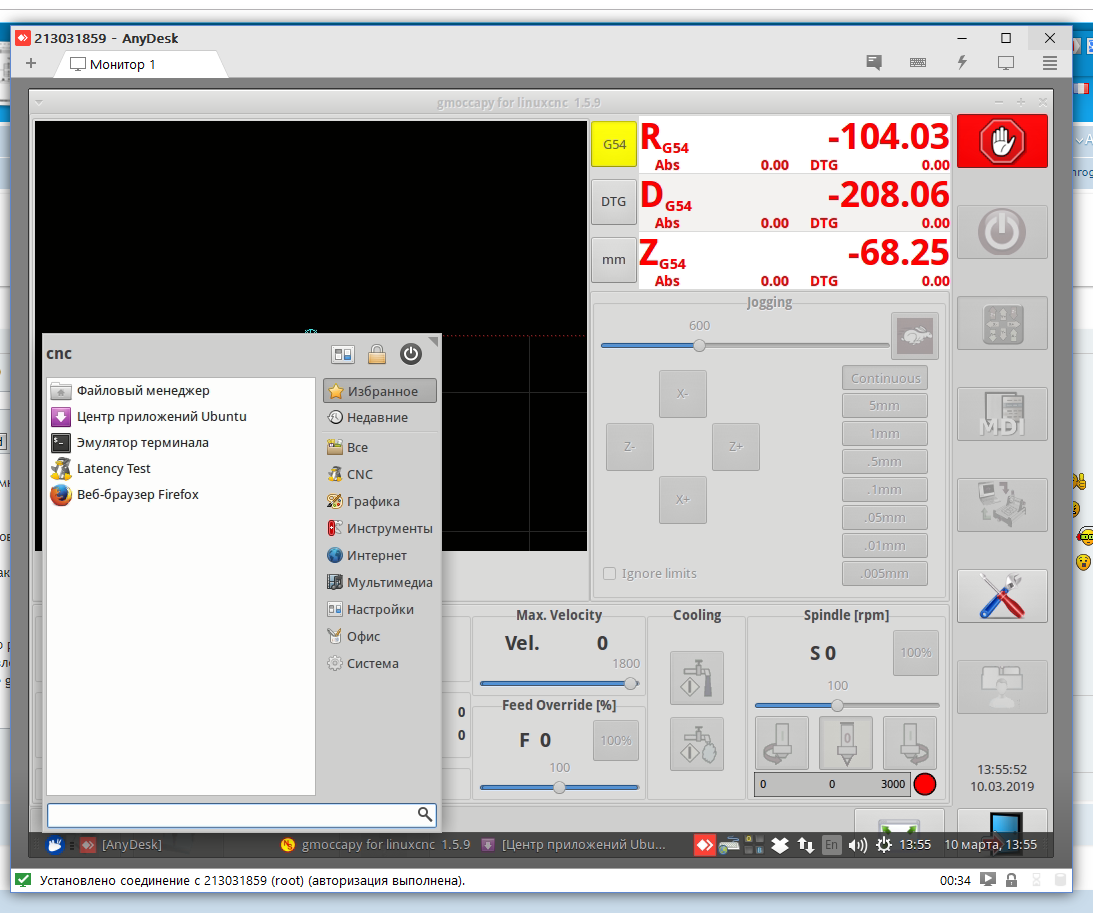

Вот только штатное окружение - дич. Поставил xubuntu . Теперь панель полностью сворачиваются и можно комфортно работать с gmocapy. Да и приложения искать проще.
gmocappy.png (3028 просмотров) <a class='original' href='./download/file.php?id=158654&mode=view' target=_blank>Загрузить оригинал (233.47 КБ)</a>
