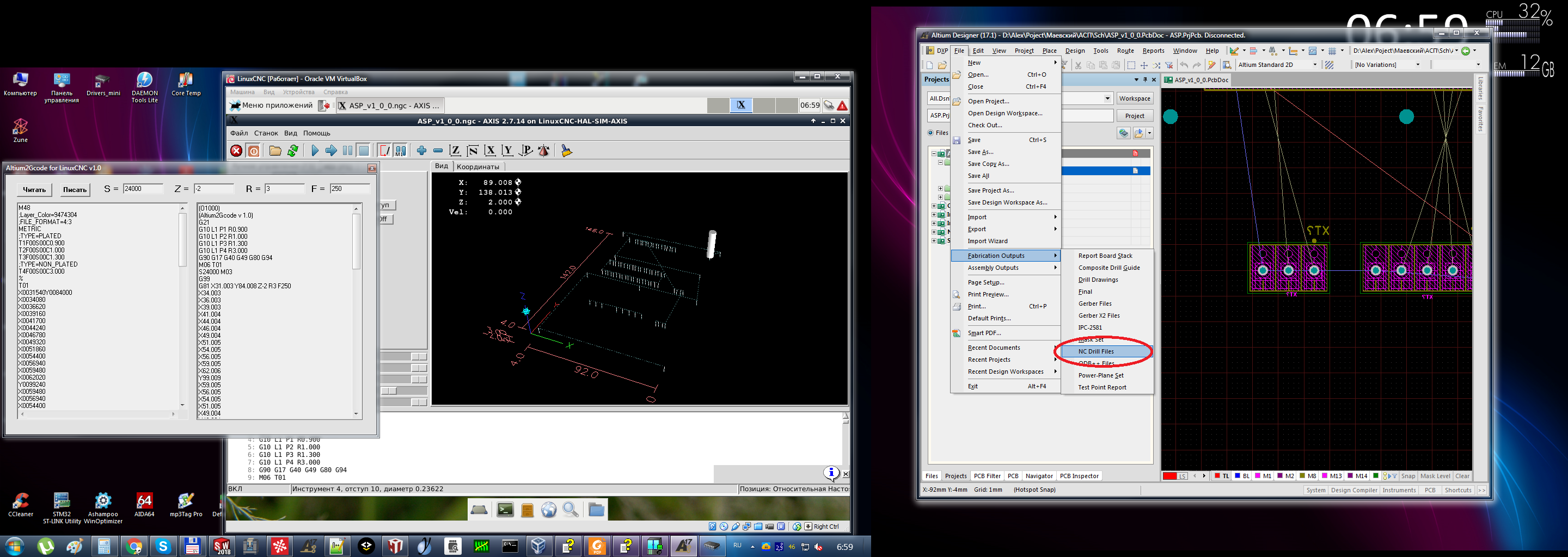

Накидал программку - может кому сгодится.
Буду её ещё до PLT допиливать под лазер - но это когда лазер на станок поставлю.
a2g.png (3015 просмотров) <a class='original' href='./download/file.php?id=153452&mode=view' target=_blank>Загрузить оригинал (765.22 КБ)</a>
На картинке видно как выводить. Потом или кидаем файл из директории вывода проекта альтиума на окно с программой или открываем вручную.

А номера инструментов понимает, или плата вся одним диаметром сверлится?

На фото видно что инструмент прописывается по G10 L1. Только радиус идёт как диаметр. Для свёрел не критично и человеку понятнее.
Ограничение на номера 1..9.
Программа для ручной смены инструмента без компенсации длины по G43. Компенсация установкой Z.
Запрос на смену инструмента - стандартный при выборе. Я пока шпиндель останавливаю/пускаю/обороты вручную.
Через пару недель буду допиливать экспорт PLT (HPGL) из того же альтиума. В эту же прогу.
Для рисования плат лазером. Если есть у кого пожелания управления лазером - пишите сразу.
