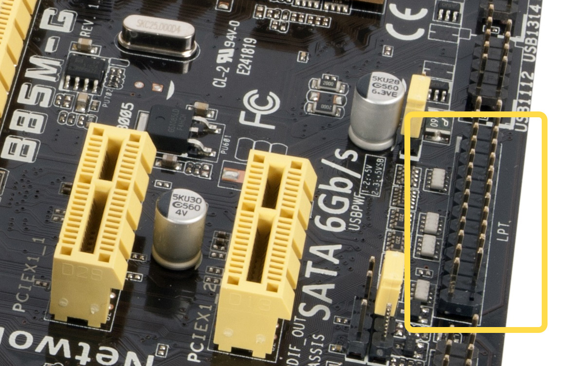

Доброго всем.
Имеется комп с мамкой ASUS B85M-G, но на ней нет "стандартного" LPT, хочу его пристроить к самодельному станку с ЧПУ вместо дряхлого и старого компа, и вот нужна помощь с выбором:
  1. купить к этой плате планку PCI LPT;
  2. потратиться на новую мамку со "стандартным" LPT.
И еще вопрос: при первом варианте нужны ли будут танцы с бубном?

Slukka писал(а):Имеется комп с мамкой ASUS B85M-G, но на ней нет "стандартного" LPT
Есть там стандартный LPT. Надо только шлейф-переходник. Стоит копейки. В комп. салонах часто такие шлейфы валяются как хлам.
Сообщения: 11731
Re: LPT PCI или новая материнская плата?
Slukka писал(а):ASUS B85M-G, но на ней нет "стандартного" LPT
2018-09-08_21-44-01.jpg (4076 просмотров) <a class='original' href='./download/file.php?id=145789&sid=b1d0e169a1e271e8504cba306b672fb6&mode=view' target=_blank>Загрузить оригинал (347.18 КБ)</a>

Slukka писал(а): "стандартного" LPT
ну под этим имелось виду красненький разъем на задней панели.
Сергей Саныч писал(а):Надо только шлейф-переходник.
а через него будет работать как положено?
Сообщения: 9116
Slukka писал(а):а через него будет работать как положено?
Точно так же, как через "красненький разъем".

На евау покупал PCI LPT разных производителей по 3-5шт, из дешевых (черные, синие, зеленые). Попалось такое что нормально не работало на Винде с Mach3. Плата была черная, лысая почти без элементов примерно такая: https://www.ebay.com/itm/PCI-Parallel-E ... Sw~QRaOkqD
Вставляю в PCI, ставлю драйвер родной с диска, Mach3 нестабильно генерит степ. Ставлю такую же новую черную плату - та же история. Пробовал на другом компе, все тоже. Мож плата, мож драйвер глючный.
Вставляю PCI LPT другого производителя, нормально работает. Для себя сделал вывод: черные не покупать :hehehe:
Сообщения: 11731
Igor26rus писал(а):Я не считаю,здесь на форуме прочитал где то и запомнил
Бывает, что при установке второго LPT порта mach3 работает заметно хуже, чем с одним портом.
А по поводу PCI плат — не стоит покупать самую дешевую.

У меня нормально работает с PCI LPT платой, один раз даже чудил (я сам чудил) с блоком питания и ожидаемо сгорела эта самая пи-си-ай плата, зато материнка осталась живая. Есть так- же материнка без "красненького разъема " но с разъёмом на самой материнке. Подключаю станок по шлейфу LPT, заработал не сразу так как распиновка получилась не стандартная, пришлось пины методом тыка в Маче подбирать.
