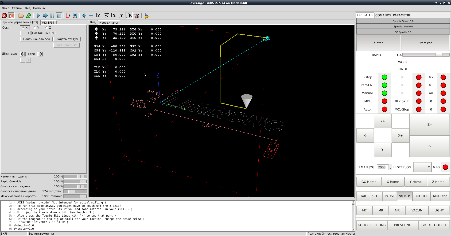

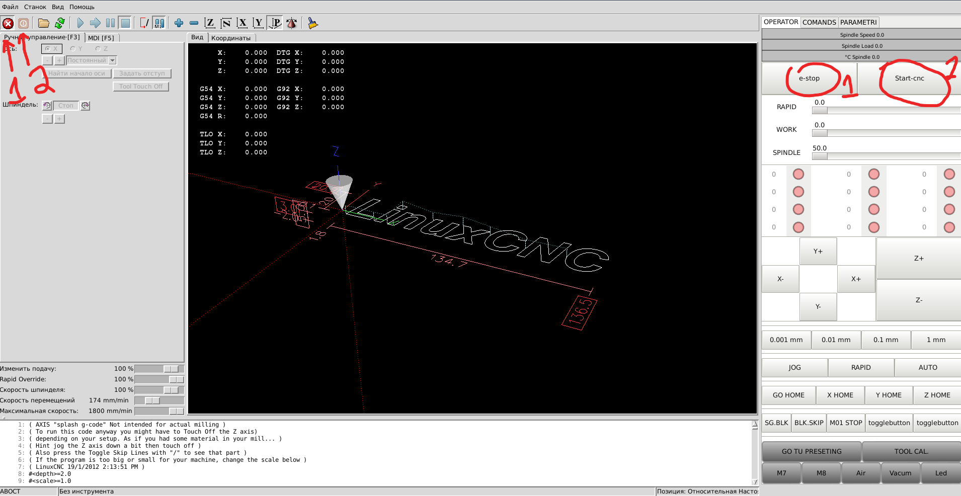

Создаю панель в GladeVCP( FANUC DESIGN). Нужна помощь
Приветствую всех
Я начал переход с МАЧ-3 на линукс, и для нужд станка создал кастомную панель в glade.
Так как я только начал изучение linuxcnc , столкнулся с некоторыми проблемами
при привязке кнопок e-stop и start к моей панели, они никак не хотят работать.
я использовал следующий код для привязки:
net estop-out <= gladevcp.e-stop

Re: Создаю панель в GladeVCP. Нужна помощ
может с halui проще будет все разрулить
http://linuxcnc.org/docs/2.7/html/gui/halui.html
вот доступные пины для авоста:
E-Stop
halui.estop.activate (bit, in) - pin for requesting E-Stop
halui.estop.is-activated (bit, out) - indicates E-stop reset
halui.estop.reset (bit, in) - pin for requesting E-Stop reset
E-Stop
все пины панелей(gladevcp , pyvcp) коммутируются в postgui.hal ...taraskin писал(а):А привязка делается в файле .hal , или нужно создавать другой файл с расширением .ini ?
это может быть любой файл с любым именем ,который прописан в ини файле в секции
[HAL]
POSTGUI_HALFILE = name.hal
Заработало !
Использовал следующий код
#Привязка Е-стоп к панели Glade
net estop-out iocontrol.0.user-enable-out
net estop-out iocontrol.0.emc-enable-in
net estop-activate gladevcp.e-stop-not halui.estop.activate
net estop-reset gladevcp.e-stop halui.estop.reset

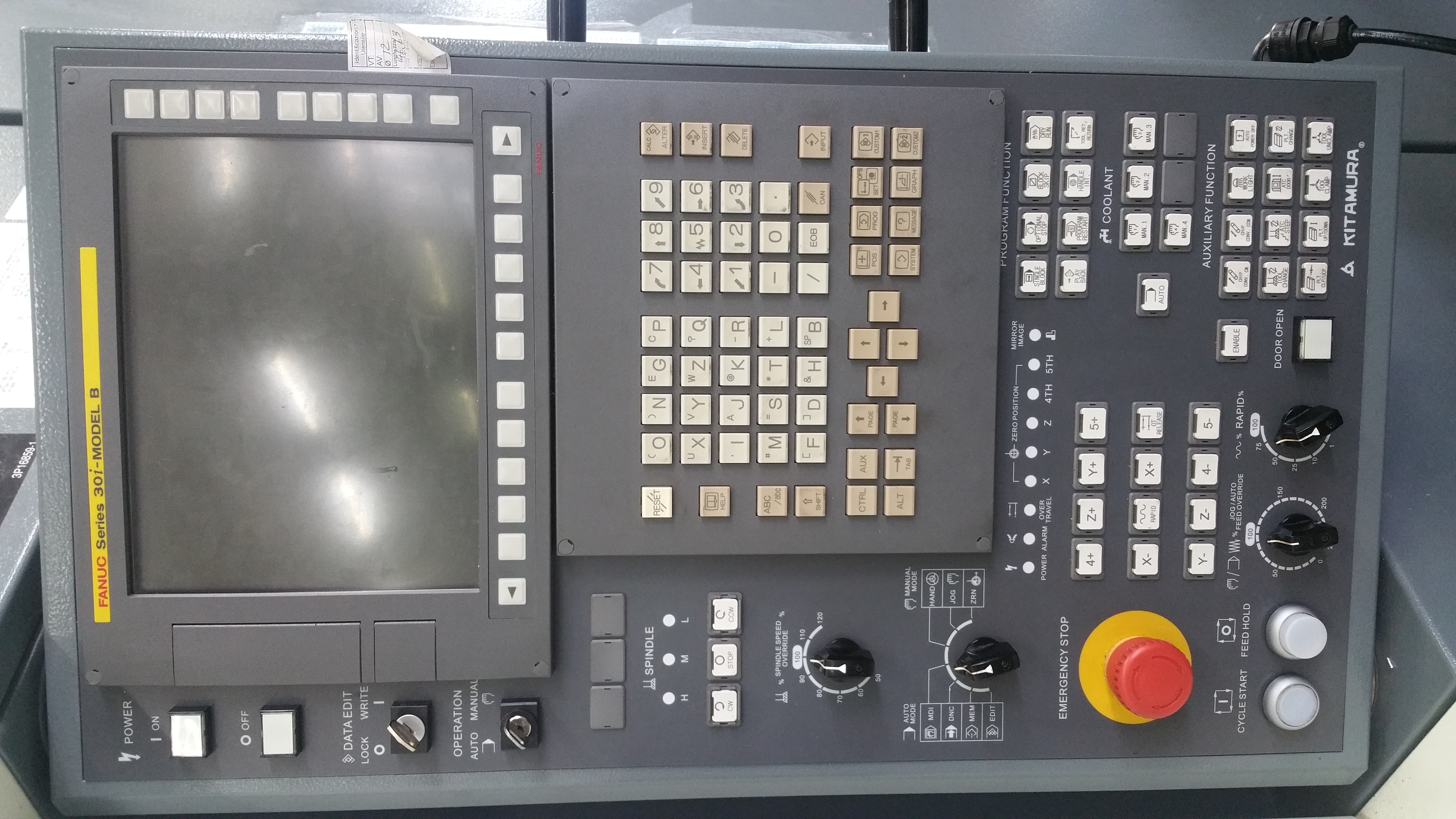

Re: Создаю панель в GladeVCP( FANUC DESIGN). Нужна помощь
Так как я работаю с станками от фанук, хотелось сделать соответствующий дизайн.

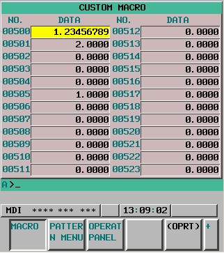

Друзья ,кто может подсказать как можно привязать переменные к таблице gladevcp. Я хочу постоянно контролировать значение переменных и также иметь возможность их заменять как на фанук.
имееися такой виджет - GtkTreeView
кмк - он наиболее подходит под описываемые задачи...
юзал плотно его при написании gui для проволокогибочного станка
попробуй подробней пояснить - что ты хочешь сделать и главное зачем?taraskin писал(а):как это сделать?
вот здесь перечислены (в том числе "системные") параметры емс... http://linuxcnc.org/docs/2.7/html/gcode ... parameters
какие параметры конкретно в таблице нужны?
