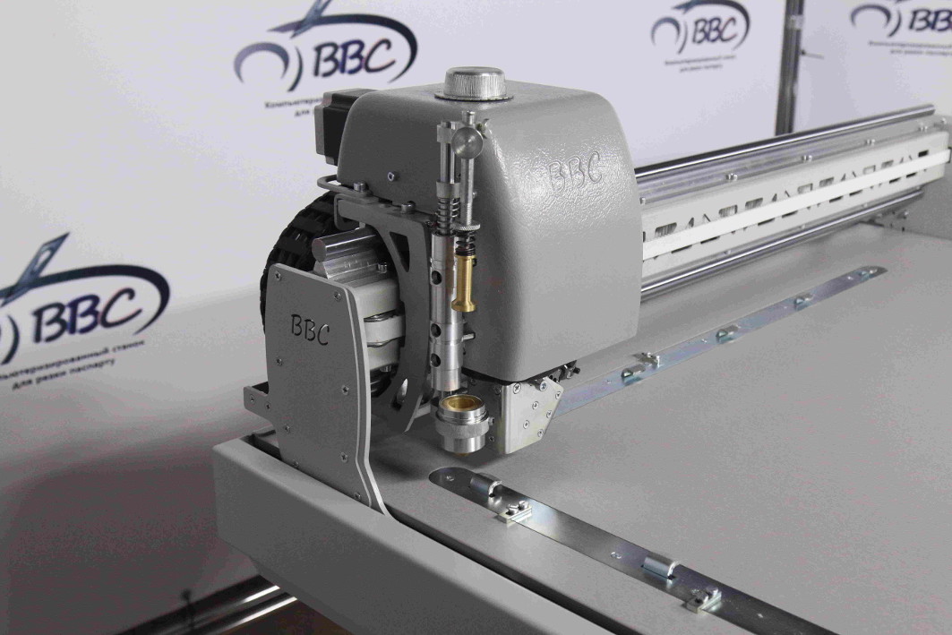

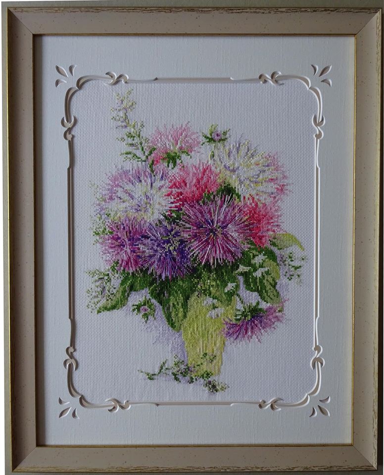

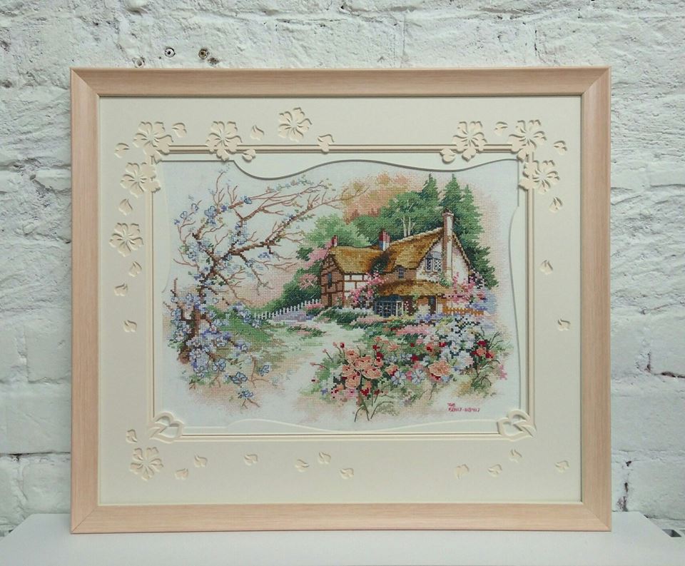

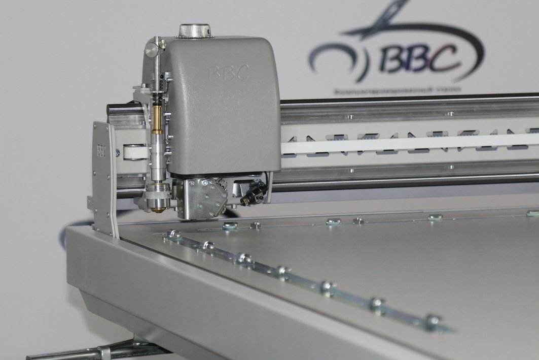

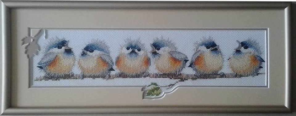

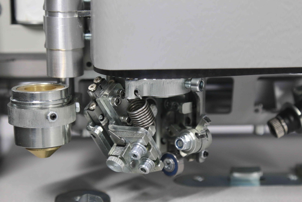

Пять славных лет прошло с тех пор. Моя благодарность, вам, господа, особенно Николаю, не знает границ!!!
