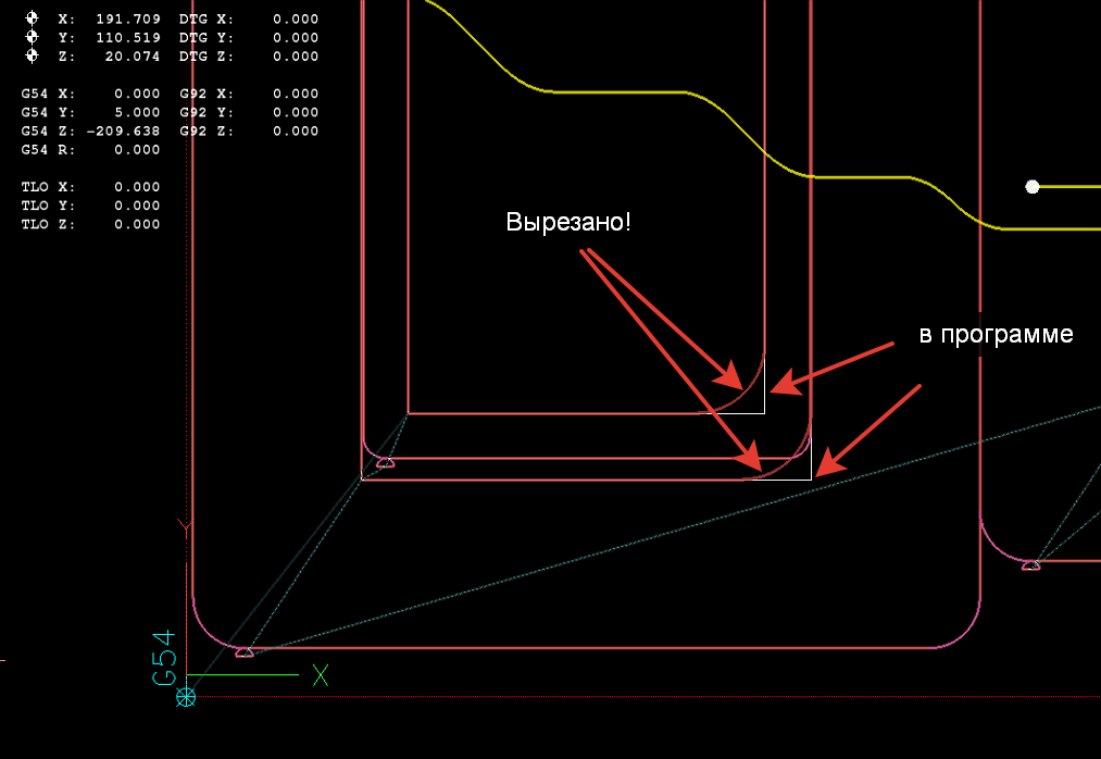

Непонятная для меня ситуация -
Есть обычная программа
в ней прямые участки заданы прямыми
 X131.112 F2500
    Y231.036
    X50.287
    Y59.212
    Z-4. F300
    X131.112 F2500
    Y231.036
    X50.287
    Y59.212
    Z-6. F300
    X131.112 F2500
    Y231.036
    X50.287
    Y59.212
    Z-8. F300
Но почемуто режет со скруглением?!
Где копать?
2018-03-30_12-51-37.png (5425 просмотров) <a class='original' href='./download/file.php?id=135990&mode=view' target=_blank>Загрузить оригинал (69.25 КБ)</a>

В н
Блог на моем сайте sandr.ru
Сообщения: 3653
Re: Почему скругление углов?
Читай про G61 и G64.
По умолчанию работает поддержание скороти траектории, и чем меньше стоят ускорения, тем сильнее будет резать углы.
Последний раз редактировалось N1X 30 мар 2018, 12:56, всего редактировалось 1 раз.

N1X писал(а):Читай про G61 и G64.
Goode создается в SolidCam -и почему это он стал так себя вести? Придется разбираться

Сообщения: 3653
Sandr писал(а):Goode создается в SolidCam -и почему это он стал так себя вести? Придется разбираться
20мм это как-то слишком... А до этого нормально было?
Все началось с проблем в аккаунте Вынь 10.
Пересоздал аккаунт и слетели настройки солидкам. И теперь куча глюков
Udjin писал(а):Скорость подачи уменьшите. Попробуйте на 1500.
Раньше так вообще на 3000 резал и все ок
Зы: пошел сносить вынь10 :hammer:
Сообщения: 9116
Потому, что примененный постпроцессор не задает точность следования по траектории. Попробуйте поставить в самое начало G-кода строку
G64 P0.05
Sandr писал(а):пошел сносить вынь10
А причем тут "вынь"? Вы же под LinuxCNC режете.
И, кстати, какое ускорение задано по осям?

Сообщение Sandr »
G64 P0.05
Интересно - а как заставить постпроцессор задавать точность? Я более чем уверен что СолидКам это умеет!

Сообщения: 5414
Sandr писал(а):Интересно - а как заставить постпроцессор задавать точность? Я более чем уверен что СолидКам это умеет!
не "задавать точность".... пост не может задавать точность. но он может вывести программу в нужном формате. с указанным количеством знаков после запятой. с округлением соответственно....

Hanter писал(а):пост не может задавать точность.
Речь про включение в строку начальной инициализации (шапку программы) команды G61/G64 Pxxx, задающей точность следования (максимальное отклонение от траектории).
Но проще это сделать в файлах конфигурации LinuxCNC.

Hanter писал(а):хм.... Вроде 61ый код включает режим точного останова, а 64ый выключает его переводя машину в режим резания... что за параметры у 64го ? поглядел у себя в мануалах, глянул на фанук - не вижу такого.
Добавил G64 P0.05
Все углы вышли как надо! -Спасибо

Hanter писал(а):Вроде 61ый код включает режим точного останова, а 64ый выключает его переводя машину в режим резания... что за параметры у 64го ?
Как у Fanuc - не в курсе, а в LinuxCNC
G64 без параметра - режим "постоянной скорости", когда программа заботится о более-менее постоянной скорости движения, не обращая внимания на точность следования и безбожно скругляя углы. Это режим по умолчанию. Что мы и наблюдали у автора темы.
G64 Pxx - заданная точность следования по траектории. Отклонение не может превышать xx миллиметров.
G61 - режим точного прохождения. Инструмент пройдет точно по заданной траектории, даже если для этого придется останавливаться.
G61.1 - режим точного останова. Инструмент пройдет точно по заданной траектории, при этом будет останавливаться (снижать скорость до нуля) после каждой команды движения (G0/G1/G2/G3).
Есть у G64 еще параметр Qxx, объединяющий много мелких отрезков в одно движение, но в новых версиях планировщика LinuxCNC он не так актуален.
