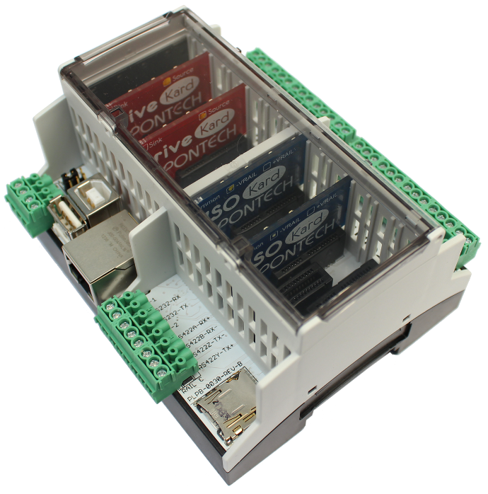

MX_Master писал(а):что развязку и доп. функции нужно делать только отдельными платками. Учесть все варианты подключения устройств и разместить на одной плате всё необходимое - выйдет довольно дорого.
Вот тут тоже интересный момент, по поводу компоновки, типа бутерброд, или вот такого типа:
quick-240-iso_ethernet_with_4_cards_25percent_alpha.png (3745 просмотров) <a class='original' href='./download/file.php?id=135477&mode=view' target=_blank>Загрузить оригинал (540.88 КБ)</a>
(взято тут: https://quick240.com/quicki/)
Сообщения: 3653
Re: Плата развязки для LinuxCNC (Ethernet + STM32)
selenur, такого типа в мелкосерийке, боюсь, выйдет дороже, чем все сразу распаять на плате...

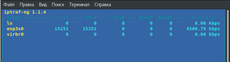

Сообщения: 21923
$ traceroute -U -q 10 172.16.0.222 5000
traceroute to 172.16.0.222 (172.16.0.222), 30 hops max, 5000 byte packets
 1  stm32test.home (172.16.0.222)  0.380 ms  0.358 ms  0.342 ms  0.365 ms  0.403 ms  0.331 ms  0.327 ms  0.324 ms  0.345 ms  0.406 ms
И это не выделенное соединение, а через дешёвенький свич и с компа, на который сейчас льётся около 4Mbit/s онлайн видео.
Снимок экрана от 2018-03-26 02-06-17.png (3589 просмотров) <a class='original' href='./download/file.php?id=135588&mode=view' target=_blank>Загрузить оригинал (15.77 КБ)</a>
Impartial
Сообщения: 953
Репутация: 36
Сообщение Impartial »
Простой расчет показывает, что для передачи 5000 байт только в одну сторону без доп. трафика и задержек свича нужно 0.4 мс.
Откуда такие цифры?

Сообщения: 21923
Impartial писал(а):Простой расчет показывает, что для передачи 5000 байт только в одну сторону без доп. трафика и задержек свича нужно 0.4 мс.
У меня получается порядка 50us. :)
Impartial писал(а):Откуда такие цифры?
С экрана компа. :)
Демоплатка с dp83848, с W5500 результаты раза в два хуже будут - он осиливает порядка 50Mbit/s.
Опять-же напомню про Mesa, работающие именно по UDP. "Ругаться" они будут если задержки превысят 0.6ms (по памяти).
