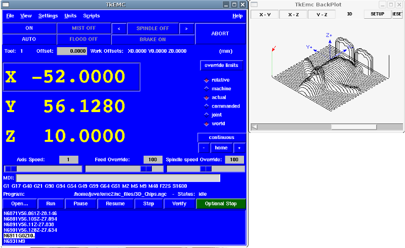

Всем добрый вечер!!! подскажите как отключить визуализацию на Linux CNC. Делаю большие форматы,УП большой размер. очень сильно тормозит. есть станки и на NC Studio,таких проблем нет...

Заюзать интерфейс попроще, к примеру, tklinuxcnc

Сообщение nikolai26 »
такой ?
такой ? (2986 просмотров) <a class='original' href='./download/file.php?id=127028&mode=view' target=_blank>Загрузить оригинал (121.06 КБ)</a>
такой ?
Сообщения: 7490
Re: как отключить визуализацию на Linux CNC
Да, а окошко визуализации просто закрыть. Останется только синий синий интерфейс.

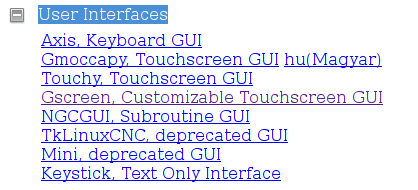

а где скачать ? делаю пано размером 3000х2000 linux задыхается ...
torvn77
Сообщения: 2442
Репутация: 215
Сообщение torvn77 »
nikolai26 писал(а):а где скачать ? делаю пано размером 3000х2000 linux задыхается ...
Он уже находится в составе, полный список плугинов с интерфейсами можно посмотреть в секции User Interfaces оглавления руководства пользователя
Screenshot at 2017-12-16 17-25-56.png (2958 просмотров) <a class='original' href='./download/file.php?id=127030&mode=view' target=_blank>Загрузить оригинал (14 КБ)</a>
П.С. LinuxCNC это вообще плугин на плугине погоняющий плугином, объединённых только HAL - средой их выполнения.
