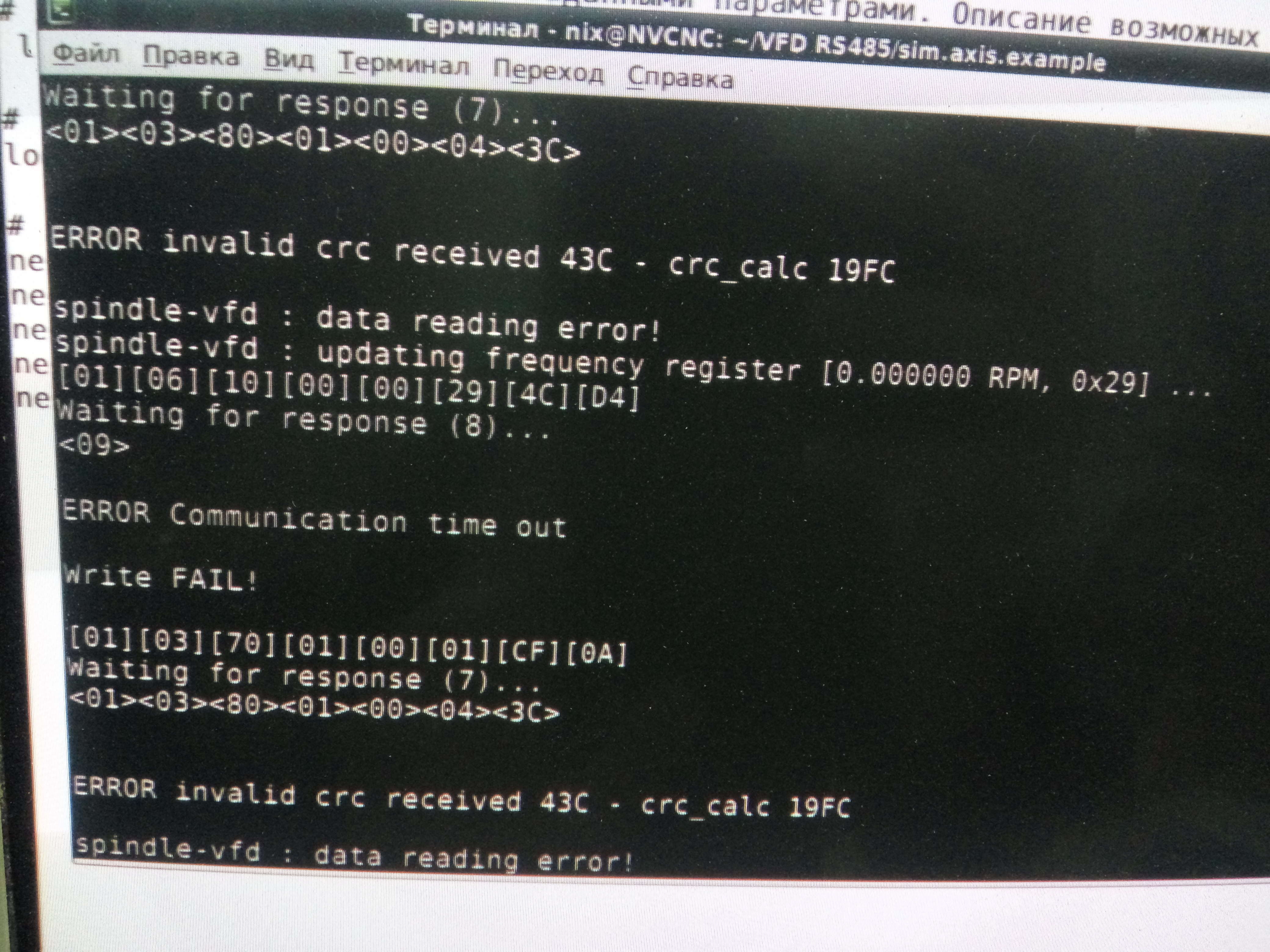

Ну вот и у меня начался забег по граблям. Часть собрал, часть еще нет :)
Вводная: ПЧ: MiCNO KE300, USB-RS485 самодельный изолированный. По сигналам претензий нет пока (проверял в на столе осциллографом, возможно еще сниму реальный обмен с шины, но пока что по логике проблема не здесь.)
Расскажу по порядку, может кому еще полезно будет, потом задам свои вопросы :)
Итак, первое:
Скомпилировал, настроил, получил пробему как у MGG вот тут: Re: Частотник и Modbus. Универсальная заготовка. #45
Только у меня картинка чуть другая:
IMG_20170919_204858.jpg (4627 просмотров) <a class='original' href='./download/file.php?id=120576&mode=view' target=_blank>Загрузить оригинал (1.95 МБ)</a>
Прошу прощения за блондинистый скриншот, так было проще )
Как видим мастер пытается читать по адресу регистра 7001, в ответ получаем 01 03 80 01 00 04 3C
а в следующей попытке получаем просто 09
Так вот, это особенность частотника, как выше BentScrew и предполагал:
Это ответ частотинка о том, что ему не нравится в запросе. А т.к. он отсылает 80 01, то похоже мастер 80 игнорирует, т.к. ждет там 00, и читая дальше 01 считает что идет 1 байт данных, соответственно принимает пакет не полностью, а на байт меньше, 09 остается в буфере приемника и прилетает при следующей транзакции...
В общем если собрать пакет: "01 03 80 01 00 04 3C 09" то получаем нормальную CRC 3C 09.
А суть пакета похоже такая: 80 01 - ошибка связи; 00 04 - Неверный адрес
Вот табличка из мануала:

Теперь дальше. На текущих граблях я еще топчусь. Поправил адреса параметров, частотник начал отвечать, НО:
Первая пара вопрос-ответ проходит нормально, а за ней вопрос-таймаут
Попробовал в коде компонента после первого тайм-аута вставить повтор запроса - прошло.
Т.е. сразу после своего ответа мастеру частотник пропускает мимо ушей следующий запрос.
spindle-vfd : updating frequency register [0.000000 RPM, 0x29] ...
[01][06][10][00][00][29][4C][D4]
Waiting for response (8)...
<01><06><10><00><00><29><4C><D4>
Write OK!
spindle-vfd : updating command register [0x5] ...
[01][06][20][00][00][05][42][09]
ERROR Communication time out
Write FAIL!
[01][03][10][00][00][01][80][CA]
Waiting for response (7)...
<01><03><02><00><29><79><9A>
spindle-vfd : data reading error!
<01><06><20><00><00><05><42><09>
Write OK!
task: main loop took 0.013080 seconds
task: main loop took 0.013085 seconds
Я сначала думал, что это мой конвертер не успевает быстро включиться на передачу, но первый то байт тоже передается из режима "прием" включением в "передачу", да и на осциллографе посмотрел - переключение происходит четко.
Все выше описанное глухо не работает до скоростей от 300 до 19200 бод включительно, на 38400 картина меняется - связь начинает проходить, но с перебоями.
Т.е. индикатор на панельке даже зеленеет периодически... Больше, чем 38400 частотник не умеет. Еще с кол-вом стоповых битов поиграться хочу, по умолчанию в частотнике их 2 стоит, вроде правил, но еще раз перепроверить нужно. Ну и сегодня заберу лог. анализатор, на работе оставил, попробую обмен снять если что, чтобы понять как там что передается на самом деле...
Пост написал сейчас, т.к. думаю может кто решал уже такую проблему и подскажет что... Все же пока складывается ощущение, что это очередная особенность китайских вариантов протоколов... Была мысль, что может пауза в 3,5 символа между кадрами не выдержана и частотник глотает начало кадра, но это до снятия времянок с шины не понять, может сегодня успею глянуть...

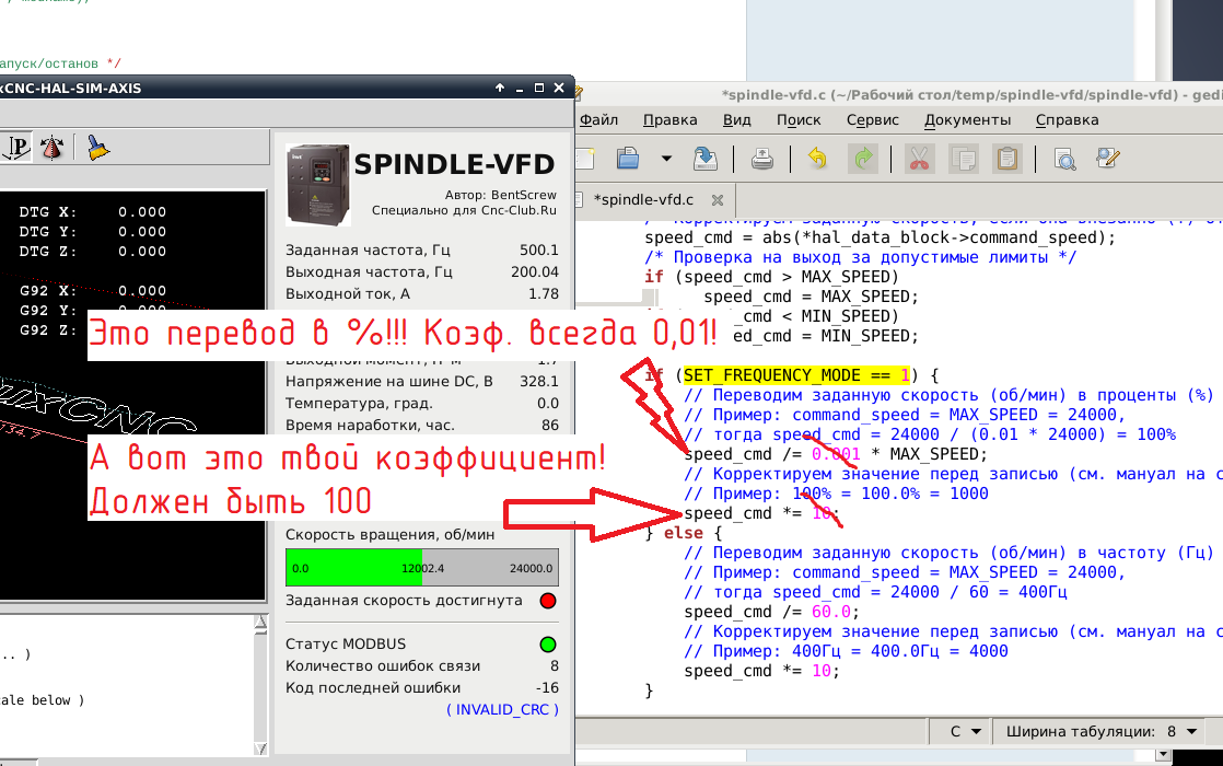

/* В зависимости от модели ПЧ скорость вращения может задаваться либо заданием частоты (Гц), либо
   диапазоном 0 ... 100%, где 100% - максимальная скорость. Значения: 0 - частота, 1 - проценты */
#define SET_FREQUENCY_MODE		1
/* Минимальная безопасная скорость вращения, об/мин */
#define MIN_SPEED			00000.0
/* Максимальная скорость, об/мин. Если SET_FREQUENCY_MODE = 1, значение ниже будет принято за 100% */
#define MAX_SPEED			24000.0
/* Допустимое отклонение от заданной скорости, 0.01 = 1% */

    ЧТЕНИЕ РЕГИСТРОВ: СПОСОБ 2. ПОСЛЕДОВАТЕЛЬНАЯ цепочка регистров читается ОДНИМ запросом.
    Работает на всех ПЧ, поддерживающих функцию чтения 03, но возможны ограничения.
    Например, Tecorp HC1C+ не может прочитать более 4-х регистров одной командой, поэтому для большего числа
    регистров требуется несколько запросов. Чтобы узнать сколько регистров способен прочитать ваш ПЧ,
    включите флаг отладки (--debug или -g) и запросите максимальное требуемое число. В логе будет видно
    сколько регистров фактически возвращается в ответ на запрос.
    ПРИМЕР ЛОГА:
    spindle-vfd : requested 11 registers, see below how much registers returned
    [01][03][01][00][00][0B][55][CD]				// Запрос содержимого 11-ти [0x00][0x0B] регистров,
								//   начиная с регистра 256 [0x01][0x00]
    Waiting for response (27)...				// Ожидаемая длина ответного пакета в байтах, включая CRC и др.
    <01><03><08><01><F4><00><00><00><00><00><00><E1><D4>	// Фактически пакет содержит <0x08> байт данных (4 слова),
								//   хотя должно быть <0x16> байт (11 слов)
    ERROR Communication time out				// Время ожидания истекло

    failed:
    error_count++; // увеличиваем счётчик ошибок
    data_ok_count = 0; // сбрасываем счётчик успешных транзакций
    *(hal_data_block->error_count) = error_count;
    *(hal_data_block->error_code) = tmp;
    *(hal_data_block->modbus_ok) = 0;
    if (verbose == 1) printf("%s : data reading error!\n", modname);
    return -1;

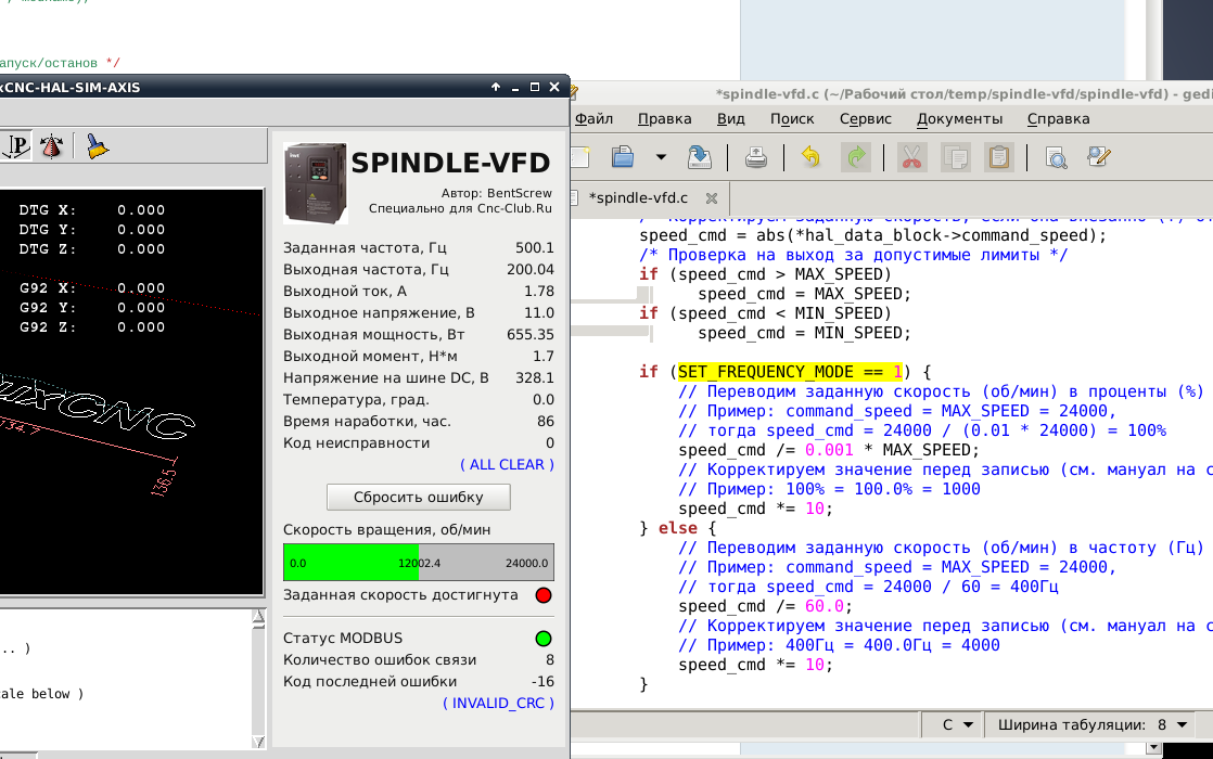

/* Функция передаёт в ПЧ задание скорости и команду на запуск/останов */
int write_data(modbus_param_t *param, int slave, haldata_t *hal_data_block) {
    hal_float_t speed_cmd;
    int control, tmp;
    /* Корректируем заданную скорость, если она внезапно (!) отрицательна */
    speed_cmd = abs(*hal_data_block->command_speed);
    /* Проверка на выход за допустимые лимиты */
    if (speed_cmd > MAX_SPEED)
          speed_cmd = MAX_SPEED;
    if (speed_cmd < MIN_SPEED)
          speed_cmd = MIN_SPEED;
    if (SET_FREQUENCY_MODE == 1) {
        // Переводим заданную скорость (об/мин) в проценты (%)
        // Пример: command_speed = MAX_SPEED = 24000,
        // тогда speed_cmd = 24000 / (0.01 * 24000) = 100%
        speed_cmd /= 0.01 * MAX_SPEED;
        // Корректируем значение перед записью (см. мануал на свой ПЧ!)
        // Пример: 100% = 100.0% = 1000
        speed_cmd *= 10;
    } else {
        // Переводим заданную скорость (об/мин) в частоту (Гц)
        // тогда speed_cmd = 24000 / 60 = 400Гц
        speed_cmd /= 60.0;
        // Пример: 400Гц = 400.0Гц = 4000
        speed_cmd *= 10;

Вот так должно быть, ибо 5 - coast to stop, остановка выбегом, а 6 - deceleration to stop, соответственно с торможением
MGG писал(а): в лцнц показывает заданная 50, по факту выдает 20, на часотнике 50,
        speed_cmd *= 100;d_cmd *= 100;
Ну и
т.к. частотник работает с заданичем по частоте в % от максимальных оборотов.

Не пойму куда мне множитель в данном слуаче впихнуть, заданная и фактическая с разницей в 2.5 раза. Т.е. то что выдает лцнц в 2.5 раза меньше факта
modbus1.png (4374 просмотра) <a class='original' href='./download/file.php?id=121475&mode=view' target=_blank>Загрузить оригинал (162.73 КБ)</a>
dtw.moscow@gmail.com
MGG
Сообщения: 3673
Репутация: 1010
Сообщение MGG »
Разобрался!!!
#define STATUS_Command_Frequency 0x1001 // заданная (опорная) частота - тут стояло 1000, поменял, взлетело, хотя не думаю что это правильно.
#define STATUS_Output_Frequency 0x1001 // выходная частота
Но с рабочего конфига скорость не регулируется :(
Дорогой дневник, победил, это был регистр чтения
tmp = read_holding_registers(param, slave, STATUS_Command_Frequency, 1, receive_data);
        // Если один регистр был прочитан, то передаём его соответствующему пину HAL
        if (tmp == 1) {
            /* Т.к. содержимое регистра - это 16-ти битное целое беззнаковое число,
            требуется дополнительный множитель, чтобы получить корректное значение.
            В данном случае это 0.1. Уточните верный множитель в мануале своего ПЧ. */
            *(hal_data_block->command_frequency) = receive_data[0] * 0.04;
            data_ok_count++;
        } else goto failed;
Вот с рабочего конфига скорость так и не регулируется. нет даже кнопок + и -, ну и в принципе ошибок много валится. Понять бы с чем это связано, с ошибками думаю надо землить, из за серв, только вот ГНД свистка на планету или в ближайшую землю?
