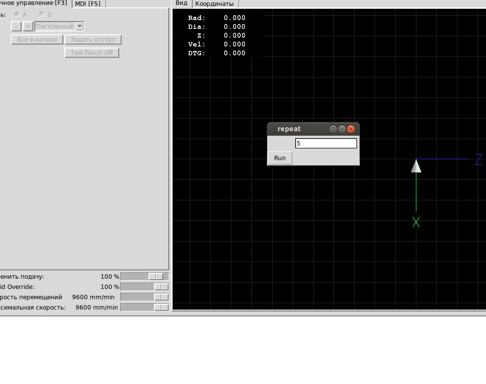

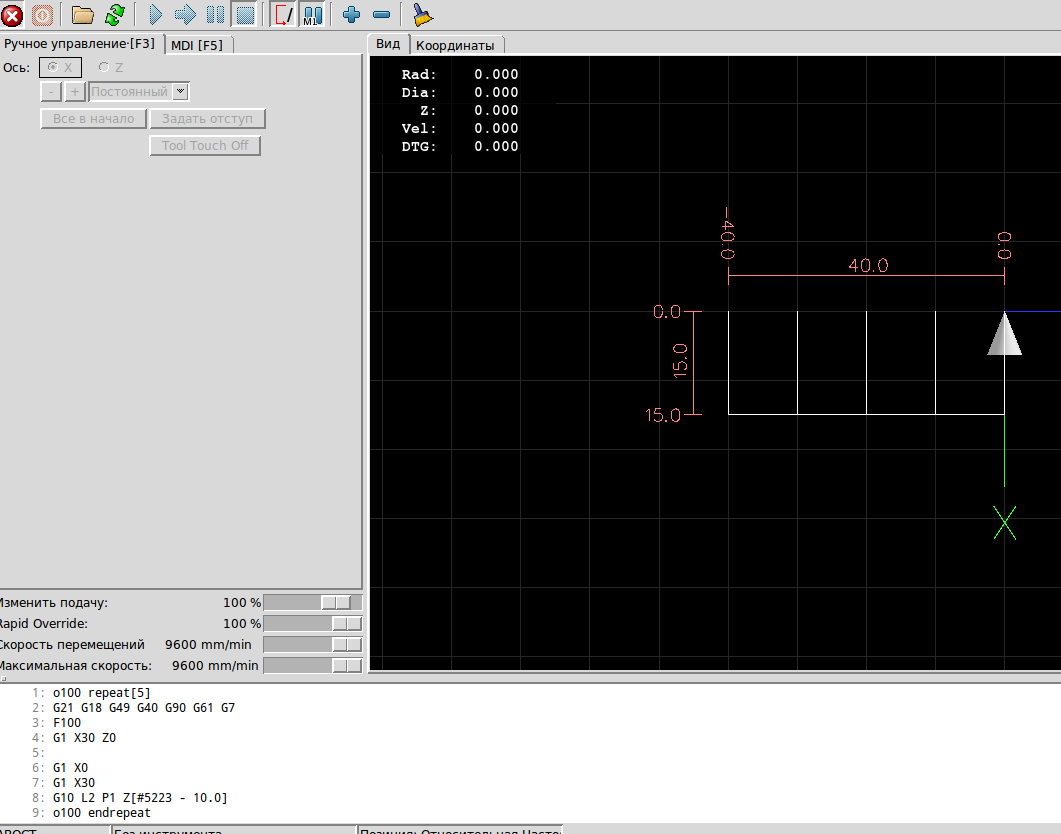

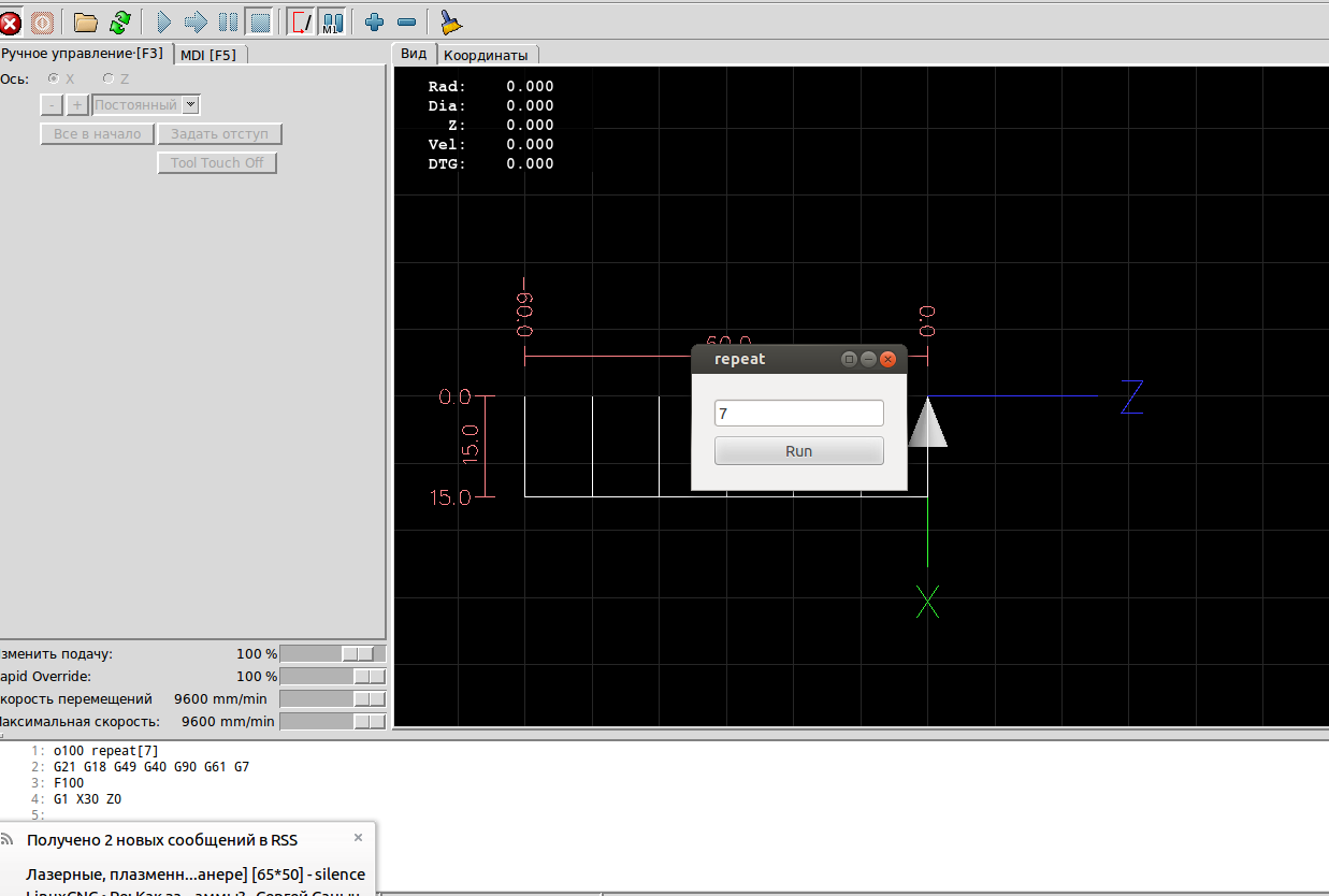

но если хочется именно окошко,то:
в ини файле, в разделе
[FILTER]
добавляем две строки:
PROGRAM_EXTENSION = .ngck Repeat Script
ngck = ./re.py
теперь любой код ,который мы хотим "повторять" (задавая чмсло повторов в окошке)),мы к расширению файла добавляес "k"
пример: kolco.ngck
G21 G18 G49 G40 G90 G61 G7
F100
G1 X30 Z0
G1 X0
G1 X30
G10 L2 P1 Z[#5223 - 10.0]
M2
скриптик окошка re.py ложим в папку конфига
делаем его исполняемым
#!/usr/bin/python
# --*-- coding:utf-8 --*--
import re
from Tkinter import *
import os,sys
class Application(Frame):
    def __init__(self, master=None):
        Frame.__init__(self, master)
        self.grid()
        self.createWidgets()
    def createWidgets(self):
        self.EntryFrame = Frame(self,bd=5)
        self.EntryFrame.grid(row=0, column=1)
        self.Rp = IntVar()
        self.Rp.set(1)
        self.R_Ent = Entry(self.EntryFrame, textvariable=self.Rp ,width=15)
        self.R_Ent.grid(row=10, column=1)
        self.quitButton = Button(self, text='Run',command=self.To)
        self.quitButton.grid(row=13, column=0, sticky=S)
    def To(self):
        filename = '/home/nkp/linuxcnc/nc_files/kolco.ngck'
        f = open(filename, "r")
        lines = f.readlines()
        rr = self.R_Ent.get()
        string='o100 repeat[%s]\n' % (rr)
        w=0
        while not re.search("M2\s*",lines[w], re.I):
            string+=lines[w]
            w+=1
        string +='o100 endrepeat\n'
        string +='M2\n'
        sys.stdout.write(string)
        self.quit()
app = Application()
app.master.title("repeat")
app.mainloop()
в скриптике прописываем путь к нашему kolco.ngck

re.py:
#!/usr/bin/env python
# example togglebutton.py
import pygtk
pygtk.require('2.0')
import gtk
import re
import os,sys
class ToggleButton:
    def delete_event(self, widget, event, data=None):
        gtk.main_quit()
        return False
    def go(self):
        rr = int(self.entry.get_text())
        w=0
            string+=lines[w]
            w+=1
        string +='M2\n'
        gtk.main_quit()
    def __init__(self):
        self.window = gtk.Window(gtk.WINDOW_TOPLEVEL)
        self.window.set_title("repeat")
        self.window.connect("delete_event", self.delete_event)
        self.window.set_border_width(20)
        self.vbox = gtk.VBox(True, 2)
        self.window.add(self.vbox)
        self.entry = gtk.Entry()
        self.entry.set_max_length(5)
        self.vbox.pack_start(self.entry, True, True, 2)
        self.entry.show()
        self.button = gtk.Button("Run")
        self.button.connect("clicked", lambda x: self.go())
        self.vbox.pack_start(self.button, True, True, 2)
        self.button.show()
        self.vbox.show()
        self.window.set_position(gtk.WIN_POS_CENTER)
        self.window.show()
def main():
    gtk.main()
    return 0
if __name__ == "__main__":
    ToggleButton()
    main()

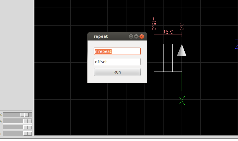

Re: Как задать кол-во циклов программы?
Predator писал(а):А циклов типа WHILE нет в LinuxCNC?
если было бы еще и input вообще замечТательно было :)
Сообщения: 8167
Репутация: 1589
Сообщение nkp »
ну и само напрашивается ;) - вводить и число повторов ,и смещение
import pygtk
import gtk
import re
import os,sys
class ToggleButton:
        gtk.main_quit()
        return False
    def go(self):
        offset = int(self.entry1.get_text())
        w=0
            string+=lines[w]
            w+=1
        string +='G10 L2 P1 Z[#5223 - %s]\n' % (offset)
        string +='M2\n'
        gtk.main_quit()
    def __init__(self):
        self.entry.set_max_length(10)
        self.entry.set_text("n repeat")
        self.entry.show()
        self.entry1 = gtk.Entry()
        self.entry1.set_max_length(10)
        self.entry1.set_text("offset")
        self.vbox.pack_start(self.entry1, True, True, 2)
        self.entry1.show()
        self.button.show()
        self.vbox.show()
        self.window.show()
def main():
    gtk.main()
    return 0
    ToggleButton()
    main()
разумеется,что строка G10 L2 P1 Z[#5223... в самом файле уже не нужна))
