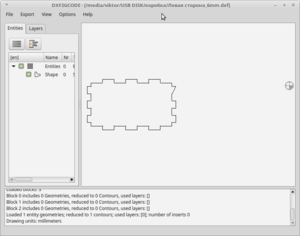

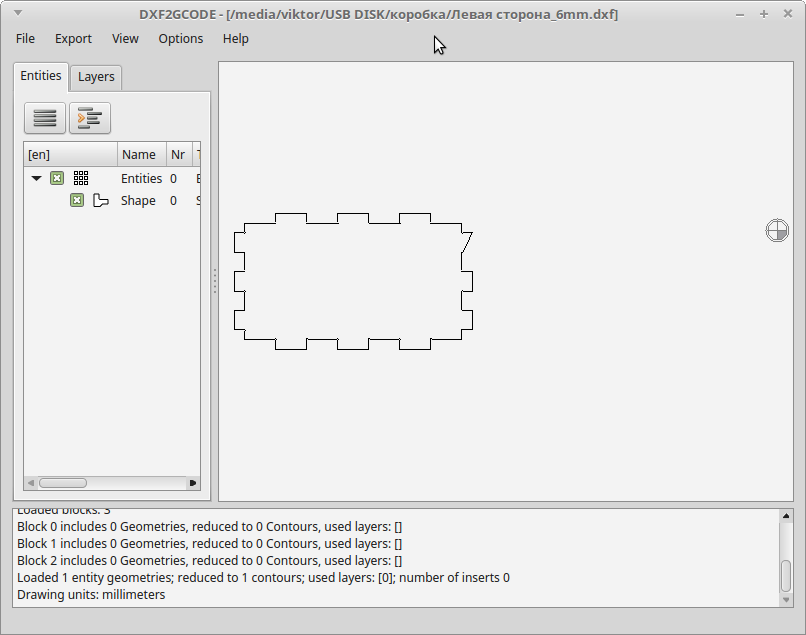

Добрый день !
Поставил dxf2gcode и не могу разобраться - помогайте пожалуйста
кто его " победил ".
1. Если запускаю так: python ./dxf2gcode то меню по русски, если из под
linuxcnc то нет.
2. Пытаюсь открыть в LCNC файл - получается с искажениями.
Настройки не менял - ибо не понял что к чему. Помогите пожалуйста !!
linuxcnc то нет.
