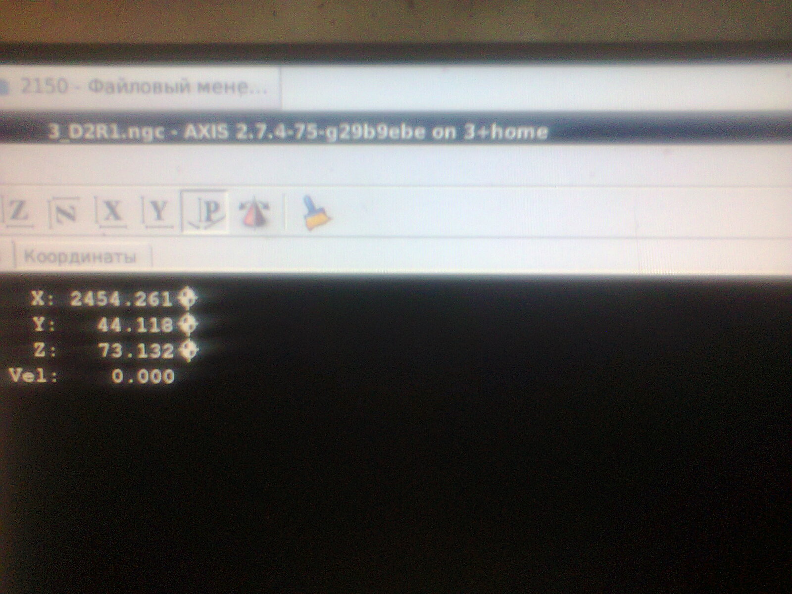

Баг с экраном.

UAVpilot писал(а): Я ничего не говорил про динамическое выделение памяти процессу.
malloc ты упомянул, а не я.
UAVpilot писал(а): Я лишь сказал, что например из объявленного массива типа
static char buff[10]
попытались прочитать больше 10 байт, т.е. процесс попытался обратиться к чужой области памяти, за что и был пристрелен ядром посредством сигнала SIGSEGV. И что информация о причинах этого возможно есть в логе за верхней границей экрана (на скриншоте).
Нет там никакого SIGSEGV. Посмотри внимательно как do_page_fault посылает SIGSEGV (сюрприз наверное... да, даже тот же SIGSEGV посылается из do_page_fault). И как произшло "убиение" в нашем случае.
UAVpilot писал(а):Но тут появился netrider с умными словами про распределение памяти... :)
Почему относительно тривиальные веши ты называешь "умными словами" ?
UAVpilot писал(а):Подобную "ошибку" очень легко повторить: объявите аналогичный массив, заполните его ненулевыми байтами и натравите на него strlen...
Ага, и сравнить результаты со случаем, в котором вытаскивается флешка, на которой находтся... ну пусть динамически загруженный модудь с экспортируемым указателем на строку.

netraider писал(а):Я тебе показал в коде место, откуда выполняется печать на экран того самого сообщения.
Разница только в контекстах: у ТС случилось обращение за пределы массива в сегменте данных, а в твоём "скриншоте" было обращение к области памяти в ядре (чтение из /proc/ioports).
netraider писал(а):По поводу второй части -
UAVpilot писал(а):отсылать к источниками, в которых приводятся абсолютно эти же аргументы
Ну это же факт, не находишь?)
Не надо выдумывать, я таких слов не писал!
netraider писал(а):malloc ты упомянул, а не я.
И не надо выдёргивать слова из контекста, про malloc я писал совсем по другому поводу. В данном-же случае было обращение к статической переменной в сегменте данных.
netraider писал(а):Нет там никакого SIGSEGV.
Ты что, видел с каким сообщением завершился процесс у ТС? Может у тебя ещё и посмертный дамп этого процесса есть?.. :)
netraider писал(а):Почему относительно тривиальные веши ты называешь "умными словами" ?
Потому что они не имеют отношения к данному случаю - там по значениям в регистрах хорошо видно, что обращение было не к динамически выделенному сегменту.
netraider писал(а):Ага, и сравнить результаты со случаем, в котором вытаскивается флешка, на которой находтся... ну пусть динамически загруженный модудь с экспортируемым указателем на строку.
Ну и откуда на флешке с УП мог взяться этот динамически загруженный модуль?.. И как ТС умудрился загрузить его с флешки?.. :)
Можешь кстати провести простой эксперимент: загрузи любой модуль в память (например драйвер паралельного порта), потом удали его с диска и попробуй работу паралельного порта - сюрприз будет... :)
А теперь внимательно сравни стеки.
Вот же любитель жонглировать словами) ты мне дал название книги, из которой я процитировал фрагмент с точностью до смысла совпадающий с тем, о чем я писал ранее.
Ну почему же... там вполне себе определенная связанная цепочка высказываний присутствует. Хоть и не имеющая отношения к обсуждению.
Видел. в самом первом сообщении написано. Еще раз повторю - поищи с исходниках это сообщение и многое сразу станет понятно.
Из этого логически следует вывод что и вся твоя книга не имеет отношения к данному случаю. И упомянута она была видимо для придания веса своим словам.
UAVpilot писал(а):там по значениям в регистрах хорошо видно, что обращение было не к динамически выделенному сегменту.
Собственно по одному только этому утверждению можно сделать определенные выводы об уровне знаний.
Естественно там содержимое регистров качественно отличается, стеки ведь сняты совсем в разных местах.
UAVpilot писал(а):Можешь кстати провести простой эксперимент: загрузи любой модуль в память (например драйвер паралельного порта), потом удали его с диска и попробуй работу паралельного порта - сюрприз будет..
Если для тебя это было сюрпризом, это не значит что для остальных это также будет сюрпризом.
ну что ж ты так заботливо контекст то удалил
псевдокод:
ты>Подобную "ошибку" очень легко повторить: объявите аналогичный массив, заполните его ненулевыми байтами и натравите на него strlen.
я> ок, и сделай другой тест c флешкой и сравни результаты.
ты>Ну и откуда на флешке с УП мог взяться этот динамически загруженный модуль
facepalm.
Сплошная демагогия без ответов по существу (ответа про page_fault я так и не увидел). Дальше без меня.

netraider писал(а): теперь внимательно сравни стеки.
Они даже начинаются с разных вызовов/функций... Не говоря уж о контексте, в аоторых работают. Но похоже ты не понимаешь что это такое...
netraider писал(а):Вот же любитель жонглировать словами
Тогда дай ссылку на мой пост со словами, которые ты процитировал как мои?
netraider писал(а):Видел. в самом первом сообщении написано.
Нужно различать сообщения, которые пишет ядро пристреливая процесс и сообщения самого процесса, когда его насильно завершают...
netraider писал(а):Из этого логически следует вывод что и вся твоя книга не имеет отношения к данному случаю.
К данному падению отошения не имеет. Она про работу менеджера памяти в Linux, на которую ты зачем-то съехал с темы и понёс какую-то фигню...
netraider писал(а):Собственно по одному только этому утверждению можно сделать определенные выводы об уровне знаний.
Неужели ты и сам заметил, что у ТС стек обычного процесса, а у тебя стек кода ядра?..
Хотя сомнительно - для этого надо понимать структуру ELF формата и знать где именно располагается код ядра и его модулей...
netraider писал(а):я> ок, и сделай другой тест c флешкой и сравни результаты.
Ещё раз повторю для надёжности: приведённый тобой случай произошёл при исполнении команды
cat /proc/ioports
это прямым текстом написано по твоей-же ссылке. Каким боком тут флешка?..

Сначала я хочу услышать ответ на один вопрос, который ты упорно игнорируешь:
(немного переформулирую) - Какая функция печатет сообщение "Unable to handle kernel paging request", которое мы увидели на скриншоте?
Только имя функции. Только без всякой воды и прочего. "Ядро"/"не имеет значения"/"съехал с темы"/"понёс какую-то фигню" - это не названия функций. Отдельно добавлю - разумеется printf и аналогичные функции меня также не интересуют. Только после этого я готов продолжать разговор (в т.ч. отвечу на твое сообщение выше). Хотя чувствую продолжения не будет...

UAVpilot писал(а):Конечно не будет
Я и не сомневался
UAVpilot писал(а): ты ж "неудобные" аргументы либо игноришь, либо просто не понимаешь о чём речь.
напомню:
netraider писал(а):Тебе понятно, откуда в стеке после вызова strlen появился вызов page_fault, не смотря на то, что в коде strlen он отсутствует? Это основной вопрос и он напрямую относится к обсуждаемой проблеме.
netraider писал(а): ответа про page_fault я так и не увидел
netraider писал(а):Я еще раз спрошу - тебе понятно откуда в листинге, который я привел, появился вызов do_page_fault ?
netraider писал(а):Какая функция печатет сообщение "Unable to handle kernel paging request", которое мы увидели на скриншоте?
(минимум ЧЕТЫРЕ РАЗА я задавал тебе один и тот же вопрос).
Ответы на этот вопрос не должны преставлять сложности для человека, который знает что и как в ядре устроено. "Я все знаю, но никому не скажу" ничем не отличается от "не знаю" для стороннего наблюдателя (меня в данном случае). Но ведь все гораздо хуже... Большинство твоих попыток хоть как-то объяснить обсуждаемое поведение основываются на попытках выдать желаемое за действительное.
Вот это тебя выдало с потрохами:
UAVpilot писал(а):В твоём листинге видно, что после отстрела strlen начинает работать "отладочный" код, который добавил компилятор по опции "-g".
Это в корне не верно.
Будешь настаивать что это так и есть? Тогда давай, попробуй подтвердить свои слова) Минимальный код, опции компилятора, дизассемблируй что-нибудь, etc. :eat:
Только ты ведь не будешь этого делать) зачем, когда вокруг все идиоты по умолчанию:
"добавил компилятор по опции "-g"
"для этого надо понимать структуру ELF формата"
"удали его с диска и попробуй работу паралельного порта - сюрприз будет"
"хотел меня поразить умными словами?"
"Умеешь только грепать исходники ядра, но как оно там работает не понимашь
:thinking:
Резюмирую - по существу тебе сказать нечего. Собственно что и требовалось доказать.
Повышенное ЧСВ, сплошные обвинения и попытки наезда. Слив защитан.
Дальше можешь писать что угодно, уровень твоей квалификации в обсуждаемом вопросе я выяснил, манеру вести обсуждение - тоже.

Где Сабака?
или это уже неважно?
Можно я вместо него (неё) свою, похожую проблему подброшу?
1240
Сообщения: 972
Репутация: 278
Откуда: Украина, Харьков.
Re: Баг с экраном.
Сообщение 1240 »
Суть проблемы:
Использую LinuxCNC скачал с
http://www.linuxcnc.org/linuxcnc-2.7-wheezy.iso
При работе через LPT порт система работает нормально.
Но я использую 7i76e
выполнил необходимые установки необходимые для её работы
Система в общем работает
2_7_4.jpg (2867 просмотров) <a class='original' href='./download/file.php?id=111012&mode=view' target=_blank>Загрузить оригинал (319.14 КБ)</a>
Но примерно, как и у автора темы если я работаю с флешкой система может зависнуть (наглухо)
Также есть проблемы, когда редактирую УП (тоже может зависнуть)
Если станок начал работать, то дальше работает нормально (по 12-16 часов)
Зависает не всегда.
Может 5-6 копирований с флешки пропустить нормально.
Также виснет при втыкании USB-модема
Вопрос: где смотреть (в каких файлах) информацию для решения проблемы?
