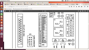

Всем привет. Это мое первое знакомство с LinuxCNC и с Linux вообще. Контроллер Purelogic PLC330. Создал простую конфигурацию в Stepconf . В настройках порта нет концевиков, Estop, шпинделя и тд. Только включение на 1 пине, дальше step/dir. В режиме тестирования осей все оси крутятся. При запуске программы с данной конфигурацией, при ручном управлении, координаты меняются, а двигатели молчат. Подскажите куда копать.

может сигнал энаблле надо инвертировать , в степ конфиге сигнал энабле называется "включение усилителя" , который назначается на соответствующий пин лпт

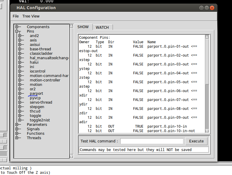

Не помогает. При инвертировании тест тоже не работает. Замерил напряжение на 1-м пине: при включении теста - щелчок реле, напряжение 5В, движки крутятся. В самой проге - напряжение 0, нет включения реле.

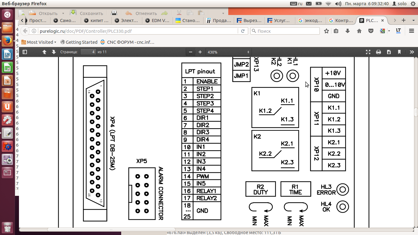

Re: Настройка LinuxCNC на PLC330
Сообщение solo »
да просто создай конфиг , настрой там все пины ЛПТ и попробуй запусти эту конфигурацию с ярлыка на рабочем столе , если двигатели не работают , то заходишь в редактирование степконфига и там просто инвертируем пин энабле , сохраняем новую конфигурацию и пробуешь по новой запускать с ярлычка на рабочем столе.

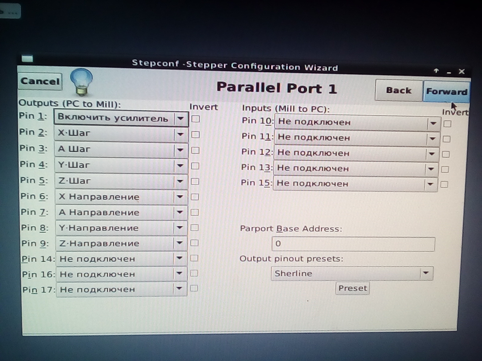

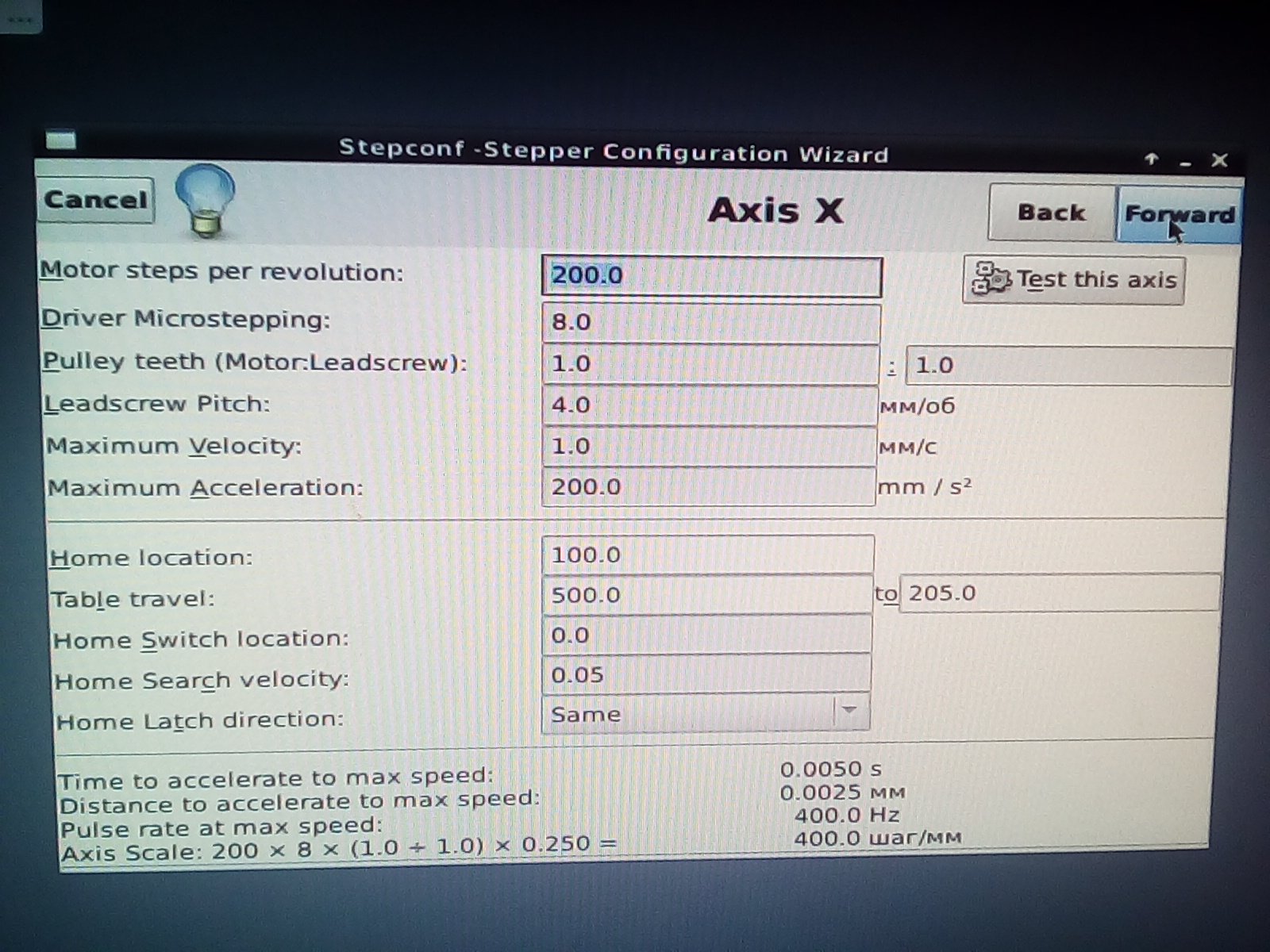

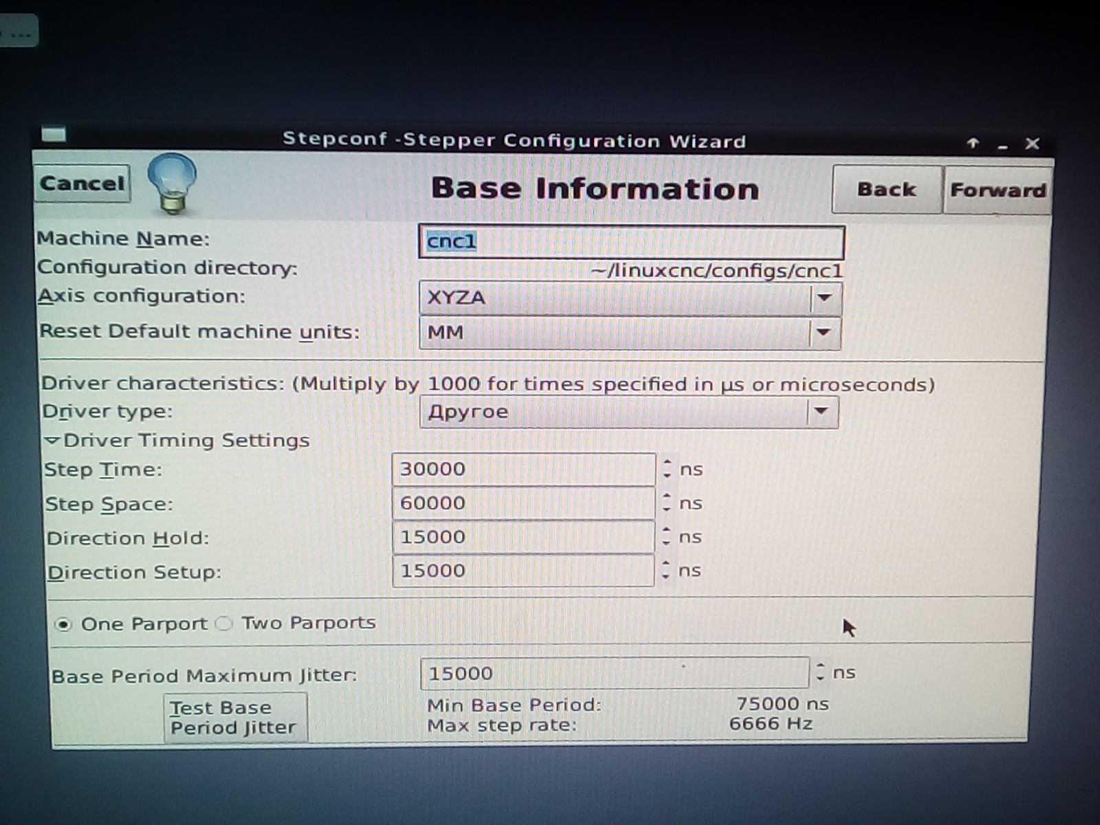

Ничего не меняется. Подскажите, что не так. Вот конфигурация:
IMG_20170305_210400.jpg (3370 просмотров) <a class='original' href='./download/file.php?id=105122&mode=view' target=_blank>Загрузить оригинал (672.38 КБ)</a>
IMG_20170305_210415.jpg (3370 просмотров) <a class='original' href='./download/file.php?id=105123&mode=view' target=_blank>Загрузить оригинал (599.42 КБ)</a>
IMG_20170305_210436.jpg (3370 просмотров) <a class='original' href='./download/file.php?id=105124&mode=view' target=_blank>Загрузить оригинал (699.77 КБ)</a>

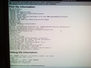

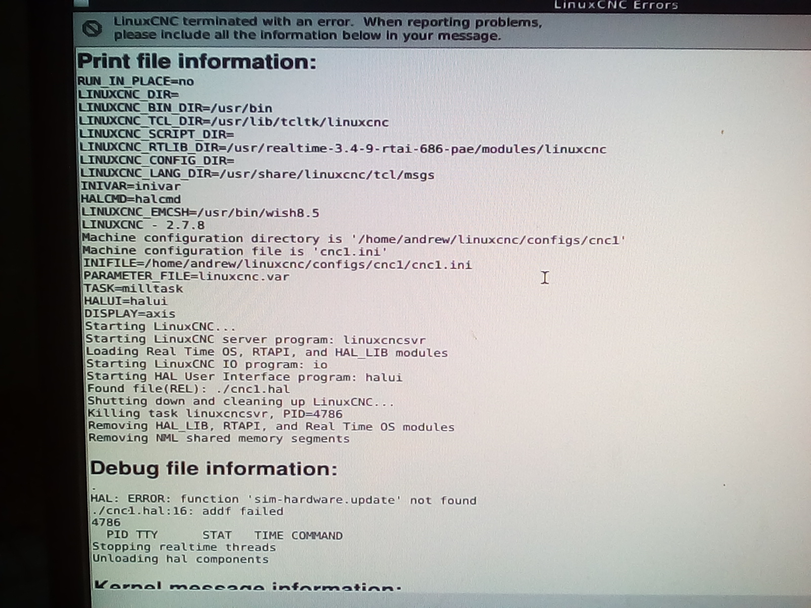

Если просто заменить, то выдает ошибку(на фото).
Если зайди в Stepconfig и ничего не меняя пролистать, то запускается, но шд молчат (в тесте тоже кстати).

# Generated by stepconf 1.1 at Sun Mar  5 20:57:56 2017

Не работает, в тесте тоже тишина.

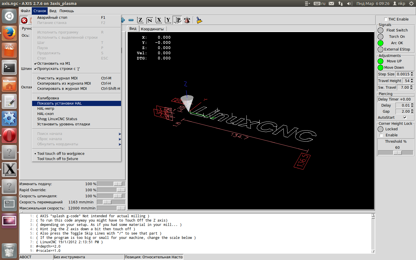

вот здесь открывается Halshow
это просмотр всех твоих пинов
Рабочее место 1_079.png (3310 просмотров) <a class='original' href='./download/file.php?id=105172&mode=view' target=_blank>Загрузить оригинал (212.75 КБ)</a>
Выделение_080.png (3310 просмотров) <a class='original' href='./download/file.php?id=105171&mode=view' target=_blank>Загрузить оригинал (85.99 КБ)</a>
открой вкладку "Pins" (как на скрине) и посмотри - есть там компонент(слово) parport
если есть (но не наботает ):
проверь как обзывается параллельный порт в твоей системе(сейчас прописан 0x378)
у тебя может быть другой
если с портом всё нормально - смотреть распиновку
solo

Saver писал(а): Замерил напряжение на 1-м пине: при включении теста - щелчок реле, напряжение 5В, движки крутятся. В самой проге - напряжение 0, нет включения реле
может собака здесь порылась , а степ конфиг просто не может инвертировать сигнал энабле

Сообщение solo »
может на первый пин завести сигнал включение шпинделя и проверить при включенном или выключенном шпинделе будут работать ШД
