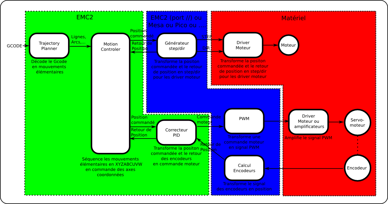

Сообщения: 8340
Репутация: 1589
Re: Как описать серву в качестве шпинделя ?
Сообщение nkp »
SVP писал(а):Ммм... нет, все-таки надо разобраться, что и куда пихать.
это сейчас про индикацю оборотов или про "основной" вопрос темы?))
емс выдает задание на пид регулятор ,с него уже на месу
в соответствии с этим сигналом меса генерирует шим ,с него получается(при надобности) +-10v
ОС: меса читает энкодер и передает данные в емс
emc2_simpl.png (3195 просмотров) <a class='original' href='./download/file.php?id=104647&mode=view' target=_blank>Загрузить оригинал (146.74 КБ)</a>
