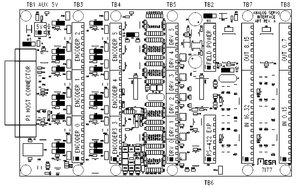

UAVpilot писал(а):На платах 7i76 и 7i77 есть по 4 аналоговых входа.
А нам подскажите где они и как пользуете ?
7i77.jpg (6608 просмотров) <a class='original' href='./download/file.php?id=40644&mode=view' target=_blank>Загрузить оригинал (281.47 КБ)</a>

Сообщения: 21923
Re: EMC2 LinuxCNC и Joystick
$ halcmd loadrt hm2_pci config="sserial_port_0=20xxxxxx"
$ halcmd show pin *.analogin*
Component Pins:
Owner   Type  Dir         Value  Name
     7  float OUT             0  hm2_5i25.0.7i77.0.0.analogin0
     7  float OUT             0  hm2_5i25.0.7i77.0.0.analogin1
     7  float OUT             0  hm2_5i25.0.7i77.0.0.analogin2
     7  float OUT             0  hm2_5i25.0.7i77.0.0.analogin3
7i77.jpg (6570 просмотров) <a class='original' href='./download/file.php?id=40684&mode=view' target=_blank>Загрузить оригинал (229.39 КБ)</a>
