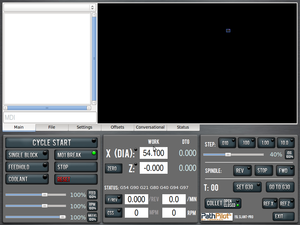

Попробовал через LPT ,установил все по инструкции cnc basher :
https://forum.linuxcnc.org/forum/pathpi ... ral-part-3
переустановил только пиньй под мой контролер и запустил на рабочем столе три шаговьйе двигателя.
Радует когда двигатели жужат :stepper: :rail:
Но ето только игра , до настоящий проект ..охо много надо поработат
dinkata
Сообщения: 1029
Репутация: 391
Настоящее имя: Диньо
Откуда: Болгария
Re: PathPilot
Сообщение dinkata »
nkp писал(а):где то промелькнуло ,что не надо в [RS274NGC] Section g21 прописывать...
попробовать после загрузки в строке MDI скомандовать G21
Точно nkp , хочу поделится чтоб и другие не теряли времени .
Я пошел в неправильное направление ,менят в ини все от инч в мм :idiot: не надо !!
В ини все должно бьйт в инч и после загрузка и хоумление в MDI вводим G21 и все :ura:
G90 G1 X50 Y50 F100 (4286 просмотров) <a class='original' href='./download/file.php?id=87902&mode=view' target=_blank>Загрузить оригинал (208.07 КБ)</a>
G90 G1 X50 Y50 F100
Неудобно конечно ,но вот ест предложение
http://www.cnczone.com/forums/tormach-p ... tware.html
o100 if [#<_imperial> EQ 1]
G21 (or M02)
o100 endif
Надо сразу после хоумление вьйполнит ето (кстати как сделат ето лучше ) ?
Посмотрим как будет в работа .

nkp писал(а):что "не вошло" в сборку? да много чего))
classicladder - ну куда на сложном станке без PLC
Вот :
Решил попробоват РР на маленкий фрезер (или рутер ) в дома ,после инструкции в данньй линк
запустил конфиг mill_pp оооо :ura: интерфейс хороший , феатурес , пробе ,скенер и т.д. ,но
нету charge pump и classicladder , с помощи cncbasher запустил .Добавил в хал charge pump и classicladder.
Запустил mill_pp в хал метер все пиньй видньй , вьйход charge pump na parport pin16 ,меняет
свое состояние ,буду разбиратся потом на станке .
Сделал бьйстро програмка для classicladder на другой комп с Linuxcnc I0 => Q0 ,
привязал в хал и после запуск в хал метер classicladder I0 меняет свое состояние ,
но Q0 нет ,думаю classicladder не запускается вместе с РР !!?? В халметер параметер
classicladder.ladder-state = 0 ,посмотрел на другой комп с Linuxcnc там classicladder.ladder-state = 2 !!
Как проверит в терминал работет ли CL и как запускат его вместе с РР ?
Прилагаю файльй которьйе надо вставит в /home/operator/tmc/rtlib
