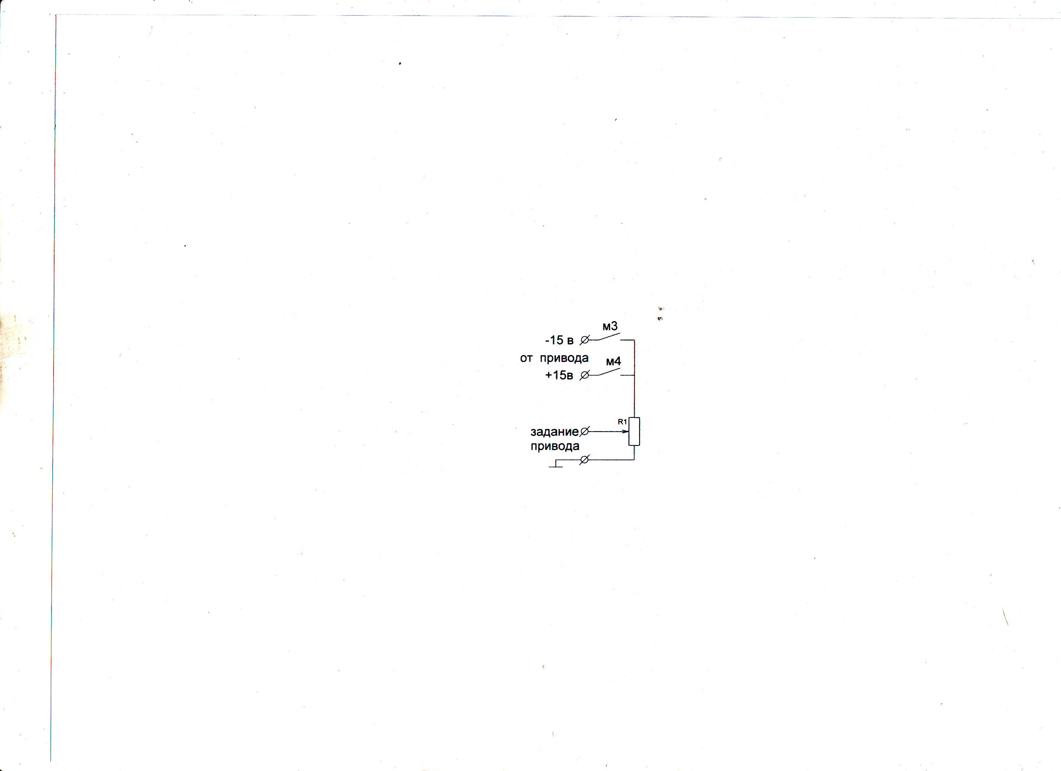

tuumanov писал(а):Кто может подсказать, как возможно сделать чтобы главный привод в одной конфигурации по команде M-101 работал в режиме серво - ось вращения и по команде М-102 как обычный привод – токарная обработка
Давай в отдельную тему.
tuumanov
Сообщения: 10
Зарегистрирован: 10 фев 2013, 20:32
Re: PID. Только информация.
Сообщение tuumanov »
Nick , я полагаю что изложил достаточно просто, задание до( -,+10В) подается только на привод.

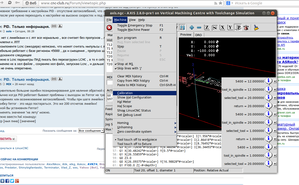

solo писал(а):можно в Lcnc параметры ПИД пихать без перезагрузки LCNC , а то я сейчас чтобы подобрать параметры ПИД с начала изменяю их в хел файле , сохраняю хел файл, запускаю Lcnc , и дальше экспериментирую с приводом оси , получается как то не очень оперативно.
чтоб настроить пид открываем:
Выделение_065.png (3536 просмотров) <a class='original' href='./download/file.php?id=82350&mode=view' target=_blank>Загрузить оригинал (255.49 КБ)</a>
там есть возможность подбирать значения и тут же их применить...
