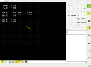

Re: Коррекция износ инструмента ?
Сообщение dinkata »
Работает :D в ини вот так :
[PYTHON]
PATH_PREPEND=./python
PATH_APPEND=../../nc_files/remap_lib/python-stdglue/
TOPLEVEL=./python/toplevel.py
[RS274NGC]
PARAMETER_FILE = linuxcnc.var
REMAP = T prolog=get_T_number ngc=toolchange
SUBROUTINE_PATH = subprg:./subprg
remap.py
from stdglue import *
def get_T_number(self,**words):
    try:
        cblock = self.blocks[self.remap_level]
        if not cblock.t_flag:
            self.set_errormsg("T requires a tool number")
            return INTERP_ERROR
        self.params["tool"] = cblock.t_number
        return INTERP_OK
    except Exception, e:
        self.set_errormsg("T%d/prepare_prolog: %s" % (int(words['t']), e))
        return INTERP_ERROR
Спасибо всем для помоч :good:
remapT.png (3197 просмотров) <a class='original' href='./download/file.php?id=80742&mode=view' target=_blank>Загрузить оригинал (88.77 КБ)</a>
