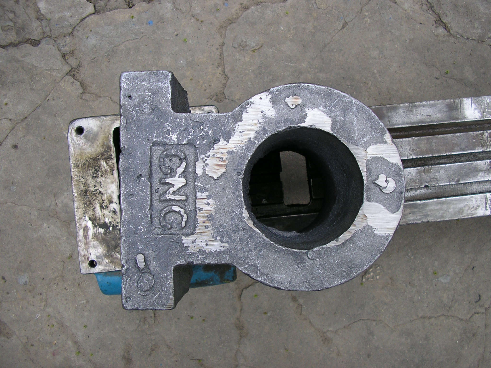

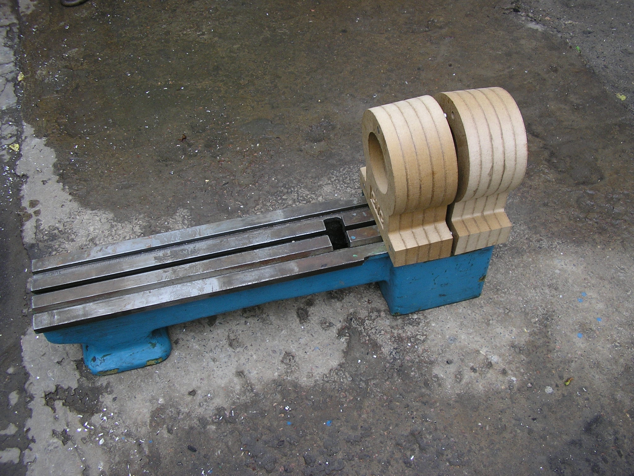

По случаю приобретена за 12дол станина ТВ16.
Дальше возникает дилемма, использовать родную переднюю бабку с подложкой (для поднятия высоты центров) и иметь проходное отверстие 18мм или же делать новую ПБ нужной высоты с проходым 32-38мм. Родной бабки нет в наличии и ее нужно будет покупать, ревезировать, менять подшипники и т.п. Либо лить корупс ПБ и делать шпиндель под хотелки. У каждого из вариантов есть свои плюсы и минусы. Пока процентов на 80 склоняюсь к варианту - делать ПБ хотя он значительно дороже, ну и по ходу дела ищу вариант близкий к шаре по родной ПБ ТВ16, а там посмотрим.
Вот фото болвана под отливку на станине ТВ16

Сообщения: 5414
Re: Управление токарным (LinuxCNC). Нарезание резьбы.
Делай свою. без вариантов. с родной тот еще геморой.

Вот и чугунная заготовка, 22кг веса. Есть некоторые косметические моменты, но они должны перекрыться припуском на обработку.
P1010091.JPG (5189 просмотров) <a class='original' href='./download/file.php?id=80957&mode=view' target=_blank>Загрузить оригинал (647.13 КБ)</a>
P1010093.JPG (5189 просмотров) <a class='original' href='./download/file.php?id=80958&mode=view' target=_blank>Загрузить оригинал (643.5 КБ)</a>
Осталось купить подшипники и качественно обработать. Своими силами обработать не начем, но слава богу есть на примете хороший человек (наш форумчанин) который сможет сделать все в наилучшем виде ;) Типа "Миша привет" :good:
По подшипникам отдельная тема:
Хочется проходное побольше (нарезать резбы и троцевать трубы диаметром до 40мм, морально готов до 32-36мм но жадность призывает к запасу который не жмет..т)
Корпус бабки образован окружностью диаметром 140мм, в отливке отверстие 82мм к центу уменьшается.
Получается по типоразмеру подходят подшипники 50х90мм или 55х100мм
Стенка шпинделя около 7мм (больше лучше)
Выходит с подшипниками 50х90мм получаем проходное 36мм (нормально)
а с подшипниками 55х100мм получаем 41мм, лучше 38мм и увеличим стенку шпинделя до 8,4мм
Все бы хорошо, но Хантер подсказал обратить внимание на допустимые скоростя вращения подщипников. Чем больше подшипник тем макс частота вращения его меньше. А нам нужны обороты. По этому по подшипникам вопрос остается открытым что бы и рыбку съесть и в бюджете остаться.

Nick писал(а): какие именно подшипники
Сегодня поискал все что есть по месту.
Из 4го класса было два варианта, СССР.
46210 (4 класса, текстолитовый сепаратор) 50х90мм
46112 (4 класса, латунный сепаратор) 60х95мм
Звонок другу, оналайн консультация, Миша по справочнику посмотрел характеристики. В итоге решено брать 46112 (4 класса, латунный сепаратор) 60х95мм. Т.к. по нагрузке и частоте вращения они рядом, больше внутренний диаметр, следовательно можно получить проходное 40мм + нормальную стенку шпинделя, да для монтажа заднего радиального подшипника можно сделать ступеньку, его взять с внутренним 55мм
Ну и как водится торг, сторговал продавца с 300грн штука до 150грн, штука. В тоге взял два за 12дол.
З.ы. Мише отдельное спасибо. :good:
