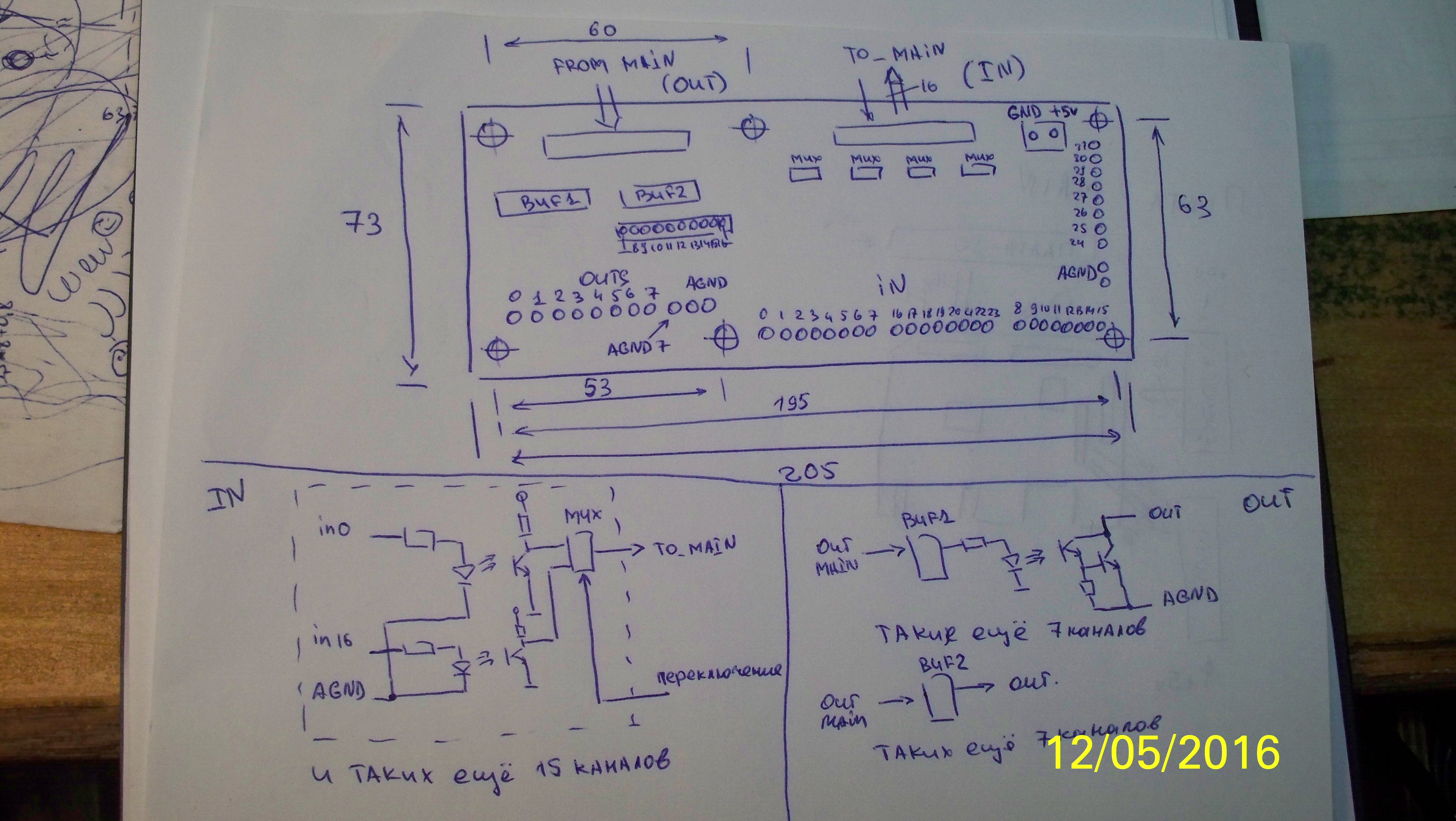

Схемы дочерних плат, для желающих по паять
shems.zip
(408.35 КБ) 7194 скачивания

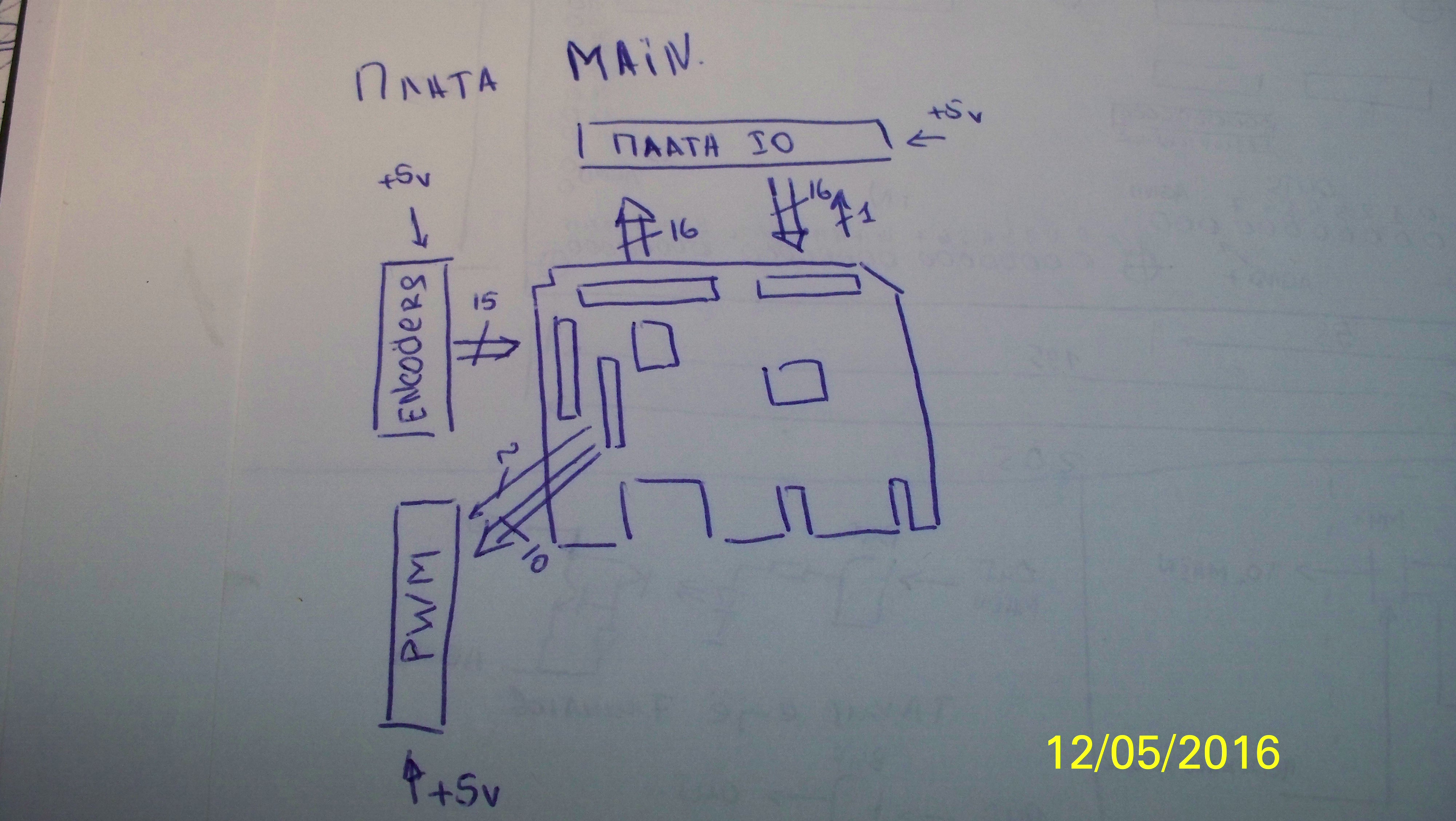

На данный момент платы соединяются стандартными FDD шлейфами
На все дочерние платы заводиться питание +5в отдельно от компьютерного блока питания.
Более подробно в описании.
Входы енкодеров -5в, дифференциальные. Если у вас выходы с датчиков не дифференциальные, нужна плата енкодеров нового образца(уточните это при заказе).

Подключение шлейфов, назначение разъёмов, полярность питания и прочее можно посмотреть здесь(пост 155):
http://www.cnc-club.ru/forum/viewtopic. ... &start=140
Да кстати, на дискретные входы(которые на плате io) можно подавать питание не только 5в, но и 12в. Больше не стоит!!!!!!!
Я вот не проверял может ли PCI плата воткнуться к вверх ногами, оказывается может.
Поэтому плату нужно вставлять вот так
100_3322.JPG (46970 просмотров) <a class='original' href='./download/file.php?id=78925&mode=view' target=_blank>Загрузить оригинал (1.21 МБ)</a>
Последний раз редактировалось T00T 29 апр 2016, 17:57, всего редактировалось 1 раз.
Я не волшебник я пока учусь......

По конструкции:
Линии связи Main и дочек (46849 просмотров) <a class='original' href='./download/file.php?id=79977&mode=view' target=_blank>Загрузить оригинал (1.35 МБ)</a>
Плата IO:
100_3335.JPG (46849 просмотров) <a class='original' href='./download/file.php?id=79978&mode=view' target=_blank>Загрузить оригинал (1.57 МБ)</a>
На плате два независимых узла _ Входы и выходы.
На плату подаётся стабилизированное питание +5в.
Входы: 32 опторазвязанных входа переключаются по 2 группы в 16 каналов мультиплексорами 74HC257.
На входы можно подавать напряжение от 4в до 12в.
Выходы: 8 опторазвязанных каналов с транзисторными выходами (общий коллектор). У последнего канала вывод AGND не связан с остальными.(при необходимости замкнуть)
8 не опторазвязанных каналов с TTL выходом.
