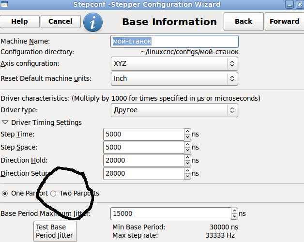

Привет друзья. СТал такой вопрос вот у меня станок 5 осей на 2 мат. платы . 1 порт работает с первой платой РСI порт 0378 стандартный разьем в ПК. А вот для второй мат. платы добавил платку дополнительную ЛПТ у нее порт идет 010D или как то так щас комп не под рукой.
Суть вопроса как в линуксе прописывать 2 платы и 2 порта распределить. Может кто помочь с данной ситуевиной . как бы с 1 платы 5 осей запускал а вот как вторую подвязать понятия не имею

можно в hal файле в ручную поменять пин и номер порта

если Lcnc2.7 то в степ конфиге уже можно настроить два ЛПТ порта , единственное если ЛПТ настраивать не на выход, а на вход то выбор настроек не полный, но в принципе достаточный

Файл редактировал только один раз когда добавлял 5 ось и все . можно скрин где добавить второй порт. И вопрос как добовлять что бы ось понимала что порт 2 . а не порт 1 неу как в матче . Может кто показать на примере ?

Re: 2 ЛПТ порта в ЛИНУКСЕ
Сообщение solo »
Zebra писал(а): можно скрин где добавить второй порт
в степ конфиге настраивать соответствующие выводы у каждого порта отдельно
