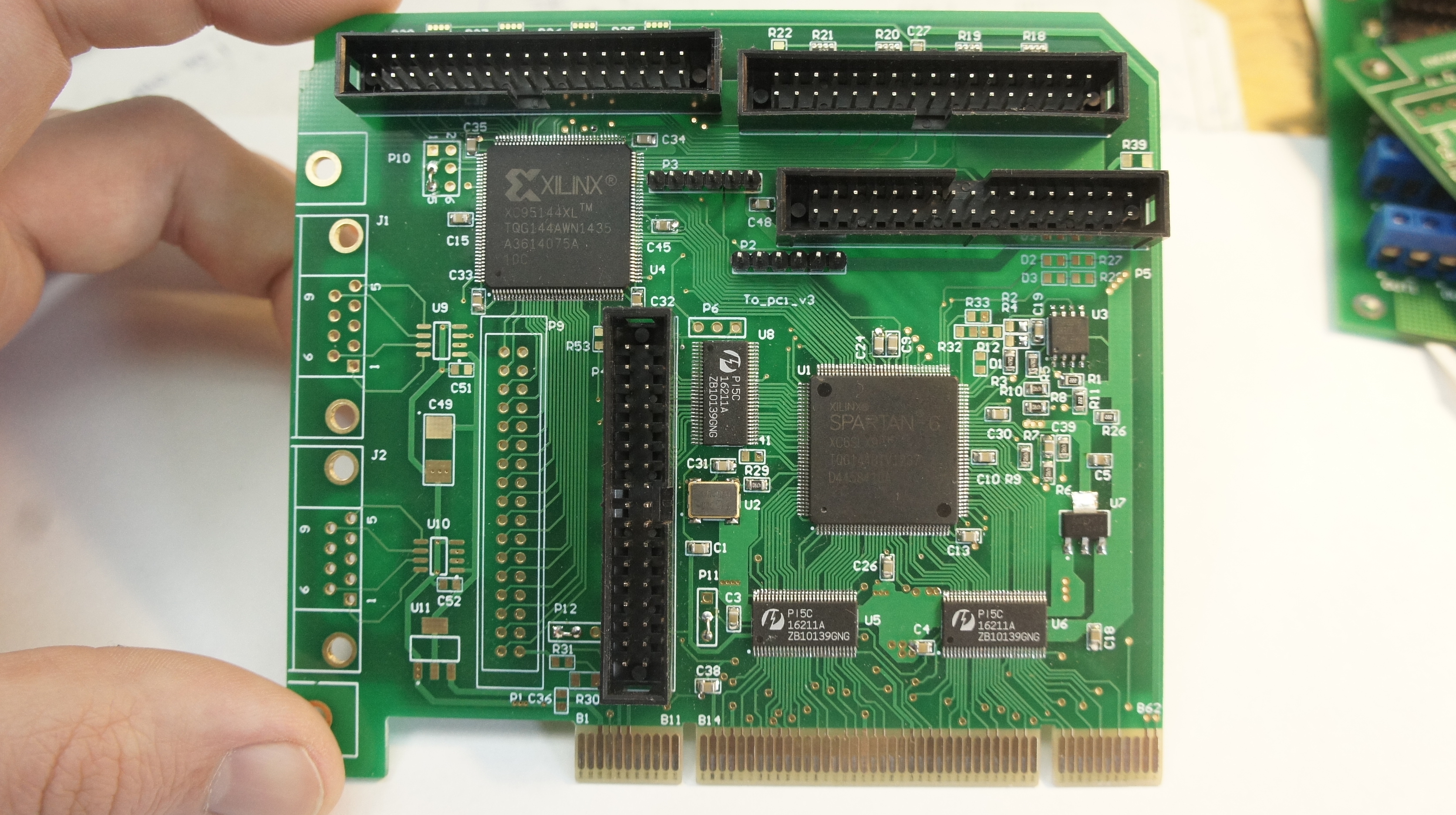

В связи с тем, что были проданы 2 тестовых комплекта контроллеров,
DSC04017.JPG (44982 просмотра) <a class='original' href='./download/file.php?id=106103&mode=view' target=_blank>Загрузить оригинал (3.06 МБ)</a>
будет не лишним создать тему для обсуждения подключения и других вопросов, связанных с его применением.
Тема для предложений и предстоящих модернизаций:
http://www.cnc-club.ru/forum/viewtopic. ... 35#p272335
Тема по продаже:
http://www.cnc-club.ru/forum/viewtopic. ... 24#p274424
А тут собственно применение контроллера.
Итак для того что бы LinuxCNC увидел контроллер необходимы 3 вещи:
1. Нужен сам контроллер.
2. Необходим драйвер, поддерживающий данный контроллер.
3. В hal-файле нужно подключить модуль этого драйвера и функцию обновления значений.
Если это всё правильно сделать, то в меню Linux CNC СТАНОК/Показать установки HAL/Pins
Должно появиться устройство и те порты и пины которые в него заложены.
Итак если вы являетесь счастливым обладателем контроллера, то первый пункт есть. Теперь драйвер.

Для того что бы драйвер использовать нужно его скачать(ссылка выше), распаковать и скопировать, ну для простоты в папку /home.
Затем его, при помощи программы halcompile скомпилировать и установить в систему:
Откройте терминал и наберите следующую команду
Для варианта PCI-pwm
sudo halcompile --install to_pci.c
У кого то может что то не установиться, поэтому вот на этом дистрибутиве я попробовал установить как описал и всё работает.
http://linuxcnc.org/docs/2.7/html/getti ... uxcnc.html
Третий пункт: в HAL файле прописать 2 строки(для PCI-pwm платы):
loadrt to_pci
addf to_pci.1.update		          servo-thread
Быстро подключить контроллер и проверить его помогут конфигурационные файлы по ссылке ниже:

На данный момент платы соединяются стандартными FDD шлейфами
На все дочерние платы заводиться питание +5в отдельно от компьютерного блока питания.
Более подробно в описании.
Входы енкодеров -5в, дифференциальные. Если у вас выходы с датчиков не дифференциальные, нужна плата енкодеров нового образца(уточните это при заказе).

По конструкции:
Линии связи Main и дочек (46965 просмотров) <a class='original' href='./download/file.php?id=79977&mode=view' target=_blank>Загрузить оригинал (1.35 МБ)</a>
Плата IO:
100_3335.JPG (46965 просмотров) <a class='original' href='./download/file.php?id=79978&mode=view' target=_blank>Загрузить оригинал (1.57 МБ)</a>
На плате два независимых узла _ Входы и выходы.
На плату подаётся стабилизированное питание +5в.
Входы: 32 опторазвязанных входа переключаются по 2 группы в 16 каналов мультиплексорами 74HC257.
На входы можно подавать напряжение от 4в до 12в.
Выходы: 8 опторазвязанных каналов с транзисторными выходами (общий коллектор). У последнего канала вывод AGND не связан с остальными.(при необходимости замкнуть)
8 не опторазвязанных каналов с TTL выходом.
Я не волшебник я пока учусь......
T00T
Сообщения: 742
Зарегистрирован: 16 дек 2011, 12:07
Репутация: 100
Re: Настраиваем контроллер to_pci.
Сообщение T00T »
Плата PWM:
100_3336.JPG (46927 просмотров) <a class='original' href='./download/file.php?id=79996&mode=view' target=_blank>Загрузить оригинал (1.46 МБ)</a>
На плате разведено 5 каналов фильтров низких частот 4-го порядка.
Частота шим 12.5Кгц.
сигналы UP DOWN приходят с платы MAIN, проходят через элемент И, затем подаются на фильтр.
Питание +-15в берется с интегрального преобразователя 5to+-15.
Его мощность 2вт, поэтому ток нагрузки(входной ток привода) должен быть в среднем не более 5ма.
T00T
Сообщения: 742
Репутация: 100
Сообщение T00T »
Плата encoders:
100_3338.JPG (46900 просмотров) <a class='original' href='./download/file.php?id=79999&mode=view' target=_blank>Загрузить оригинал (1.43 МБ)</a>
Ну тут просто на каждый енкодер по три типовых дифференциальных усилителей шины.
У всех разъёмов энкодеров 8-контакт(Upp) соеденены вместе.
