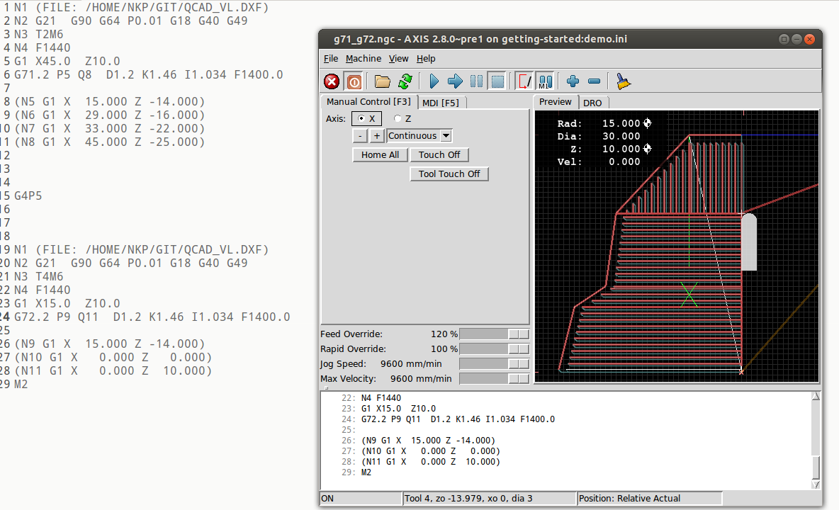

вариант(один из)) определения кода G71(72) для токарки в "привязке" к файлу .dxf ...
Выделение_009.png (10165 просмотров) <a class='original' href='./download/file.php?id=75269&mode=view' target=_blank>Загрузить оригинал (94.18 КБ)</a>
вот такой формат:
G71.2 P1 Q9 D2.3 K1.3 I1.5   F400
ниже должны находиться строки самого контура :
( n1  g1 X 0.000  Z  0.000)
( N2  G1 X 10.600 Z -6.100)
( N3  G1 X 13.300 Z -9.300)
( N4  G1 X 13.600 Z -17.100)
( N5  G1 X 13.992 Z -19.690)
( N6  G2 X 18.649 Z -23.933 I4.944 K0.749)
( N7  G1 X 23.300 Z -24.200)
( N8  G1 X 23.3   Z -30)
( N9  G1 X 33     Z -32)
понятно,что они закомментированы и "обычным" способом не обрабатываются интерпретатором...

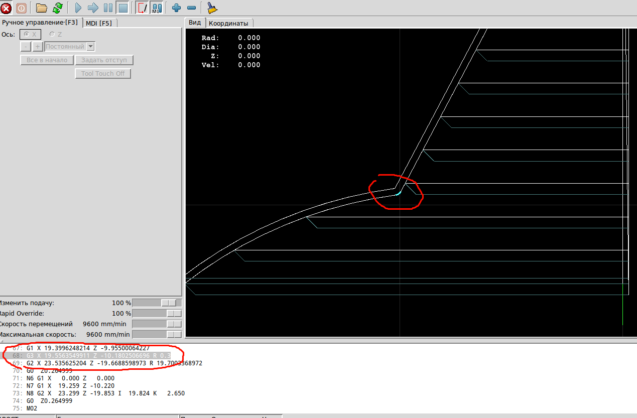

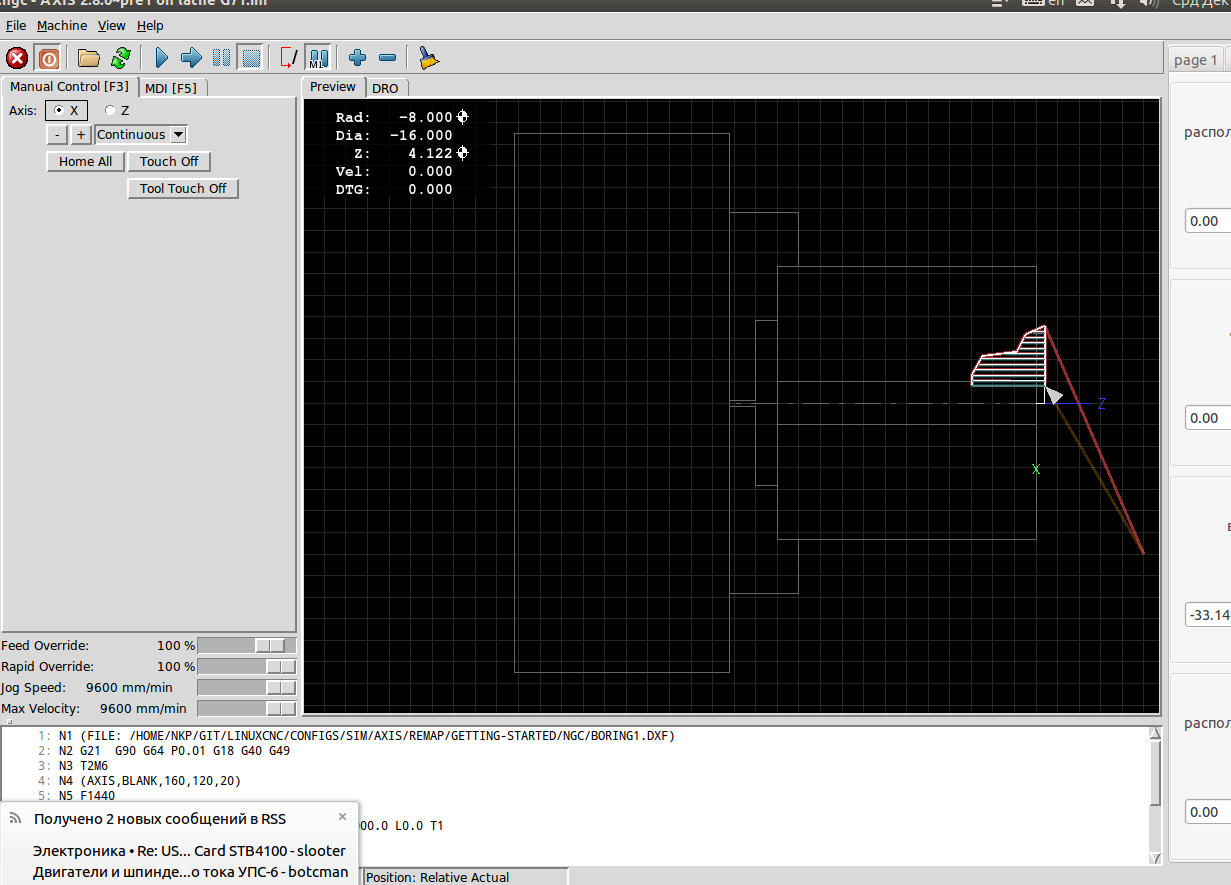

"подрихтовав" программку dxf2gcode ,чтоб она выводила строки в нужном нам формате,можно
открывать в емс сразу контур в .DXF :
https://www.youtube.com/watch?v=zq7rbsMW5ic
работает конечно только с монотонными контурами))
+ нужны еще чистовые проходы
https://github.com/nkp2169/G71
Последний раз редактировалось nkp 17 мар 2016, 12:58, всего редактировалось 1 раз.

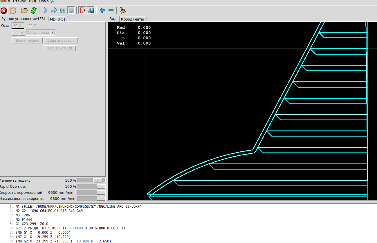

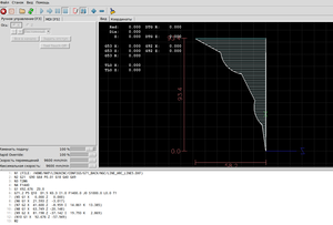

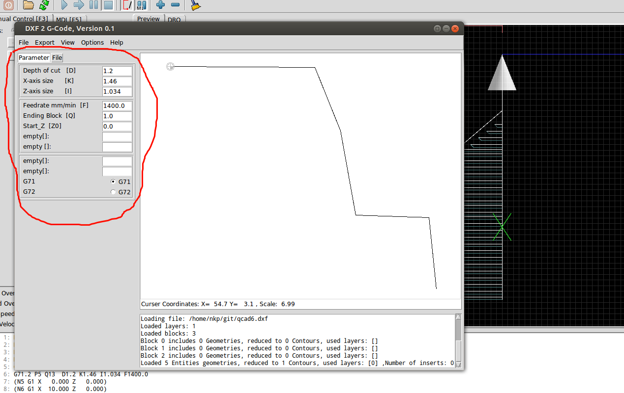

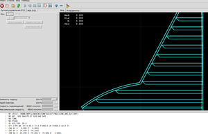

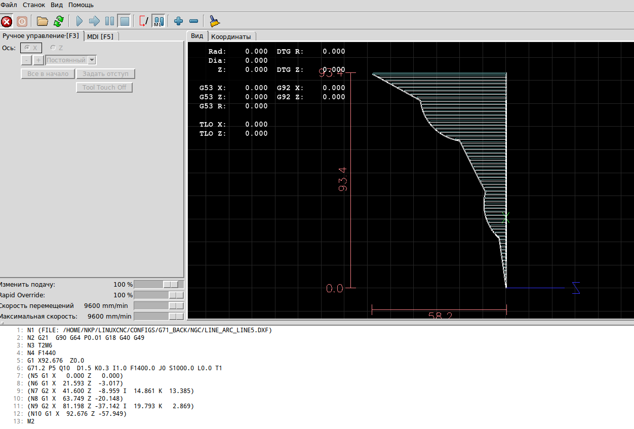

G72 из той же серии:
g71_72.png (10060 просмотров) <a class='original' href='./download/file.php?id=75351&mode=view' target=_blank>Загрузить оригинал (145.52 КБ)</a>
"переключение" 71-g72 при открытии .dxf в окне dxf2gcode
так же настройки всех параметров кода
примерно так:
Выделение_015.png (10058 просмотров) <a class='original' href='./download/file.php?id=75352&mode=view' target=_blank>Загрузить оригинал (101.03 КБ)</a>

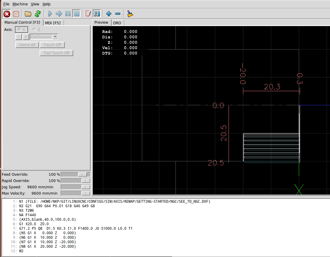

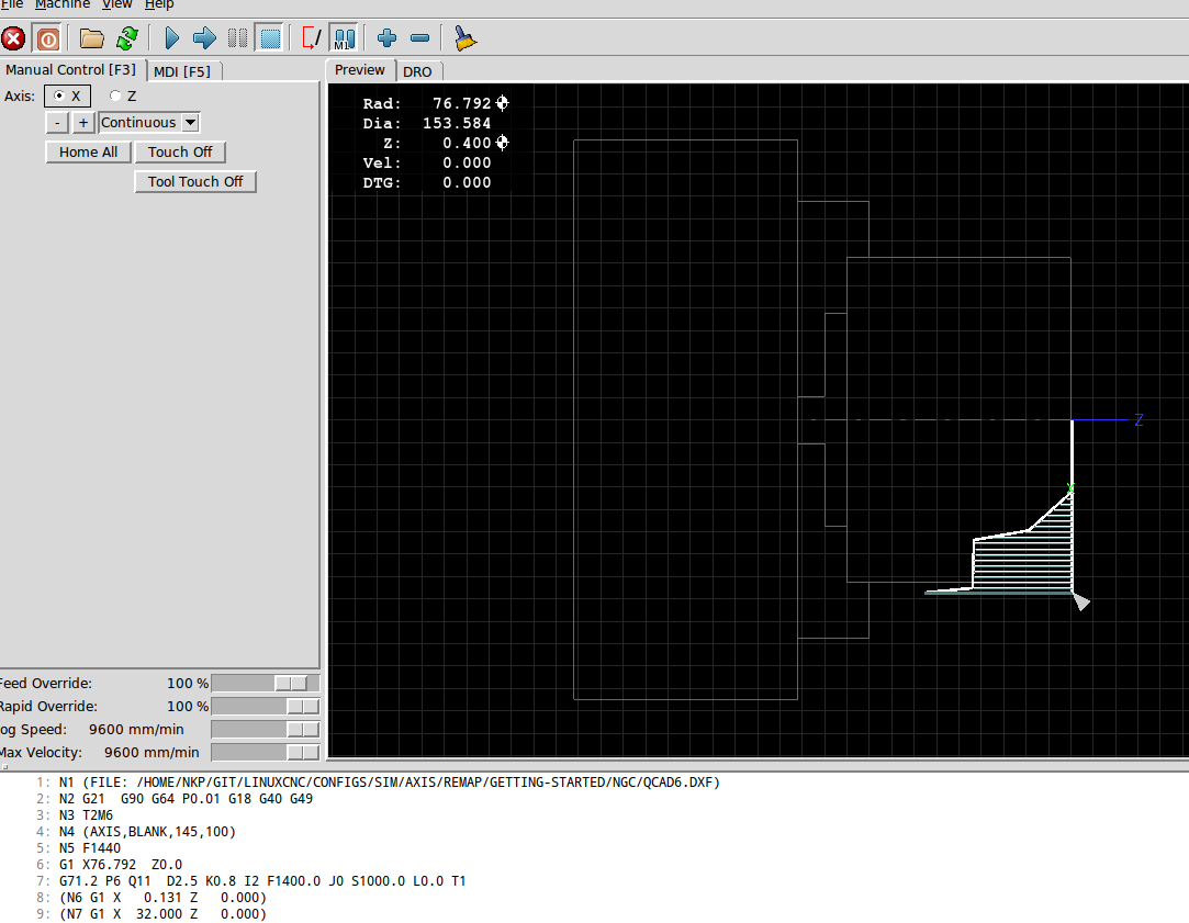

скоро в емс запилят G71 (обоих кстати типов) и это есть хорошо :good:
но так как я начал remap того же кода,то все равно трошки допилил его...
в связке с dxf2gcode это удобно и быстро...
тут писал человеку подобие талмуда по прикручиванию,решил выложить сюда тоже...

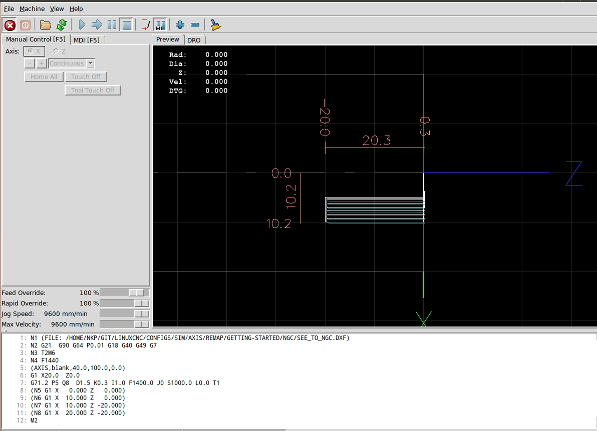

Пару слов - как это все шевелится:
работа основана на remap( поэтому немного проще действовать,если remap
уже настроен в системе).
Еще желателен Qсad , по двум причинам: он работает под линукс(бесплатен) и проверен
для "нашей" работы)).
установка:
sudo apt-get install qcad
версия значения не имеет,так как наворотов нам не требуется(да и нет их в qcad)))
Тут нужно сразу отметить одну особенность:
так как qcad заточен строго под оси X,Y (и перевернуть под токарку нет возможности),
то (как видно из видео) рисуем контур ,как бы расположив заготовку торцом вверх.
Для чертежа используем отрезки и дуги(окружности), скругления.
получили файл .dxf
Далее наш файл .dxf открываем в емс,
в котором настроен фильтр на то,чтоб dxf открывала программка dxf2gcode.
В ней меняем настройки обработки(из основных: глубина съема за один проход,припуск на чистовую
обработку)
Из недоделок:
контур,который отображается в окне предпросмотра dxf2gcode должен быть расположен
"сверху-вниз",то есть - как бы по ходу финишной обработки.
На направление указывают стрелки в начале и в конце контура(синяя и зеленая).
так вот - некоторые контуры нужно "переворачивать" - мышкой выделить контур,ПКМ(правая кн мыши),
пункт: "Switсh Direction"
правки в конфиге емс
добавить:
[FILTER]
PROGRAM_EXTENSION = .dxf Script
dxf = dxf2gcode/dxf2gcode_v01.py
[RS274NGC]
REMAP=G71.2 modalgroup=1 argspec=PQDKifjslt py=g712
это если "настроен" remap(если нет - допишу что нужно)
папки dxf2gcode_v01 и dxf2gcode положить в папку с конфигом
( в принципе - без разницы ,если подправить пути)
"основной " код в файле remap.py
если он есть и задействован реально ,то нужно дополнить его кодом из "моего" файла remap.py,
а если не задействован,то его можно и заменить полностью на "мой"
папка ngc с примерами контуров (это для проверки настроек)
все файлы из нее должны корректно открываться))
remap работает и без dxf2gcode , в папке ngc есть R_R.ngc
он открывается "напрямую"
то есть ,если мы напишем код G71 "ручками" - всё должно работать...
вот параметры кода: PQDKifjslt
PQDK - обязательные
ifjslt - необязательные
PQ - обозначают номер начальной строки кода и конечный(gкод контура обработки)
D - съем за проход
K- припуск на чистовую
необязательные параметры касаются чистовой обработки?
t - номер инструмента для чистовой
i - количество чистовых проходов(K/i)
f - подача для чистовой
j - позволяет "повторить" только чистовые проходы

Сообщения: 8340
Репутация: 1589
Re: G71 , ... (remap)
Сообщение nkp »
что изменено:
теперь скриптик расчитывает эквидистанту и режет черновые проходы до нее,
то есть задаем один параметр - величину для чистового(ых) проходов
их количество тоже можно задать...
https://www.youtube.com/watch?v=qDyOuob4CTM

Репутация: 1589
Сообщение nkp »
при любом (пере)определении gкода ,(если траектория формируется именно remap),
траектория получается как бы единым массивом для Axis :
Выделение_156.png (9494 просмотра) <a class='original' href='./download/file.php?id=96649&mode=view' target=_blank>Загрузить оригинал (64.08 КБ)</a>
соответственно код:
N1 (FILE: /HOME/NKP/LINUXCNC/CONFIGS/G71/NGC/LINE_ARC_G2>.DXF)
N2 G21  G90 G64 P0.01 G18 G40 G49
N3 T2M6
N5 F1444
G1 X23.299  Z0.0
G71.2 P6 Q8  D1.5 K0.3 I1.0 F1400.0 J0 S1000.0 L0.0 T1
(N6 G1 X   0.000 Z   0.000)
(N7 G1 X  19.259 Z -10.220)
(N8 G2 X  23.299 Z -19.853 I  19.824 K   2.650)
M2
то есть - если мы хотим выделить отдельный участок - выделяется вся траектория...
добавил запись того же формирующегося Gкода в рядом_лежащий файл...
получаем "обычную" траекторию ,участки которой можно выделить ,перепрограмировать локально,редактировать,начать с нужной строки и тд
Выделение_155.png (9494 просмотра) <a class='original' href='./download/file.php?id=96648&mode=view' target=_blank>Загрузить оригинал (62.89 КБ)</a>
код:
G21 G18 G49  G90 G61
F1444.000000
M6 T2
G1 X23.535625
G1 Z-19.668860
G0 X24.035625 Z-19.168860
G0 Z0.264999
G1 X22.035625
G1 Z-17.443717
G0 X22.535625 Z-16.943717
G0 Z0.264999
G1 X20.535625
G1 Z-14.210645
G0 X21.035625 Z-13.710645
G0 Z0.264999
G1 X19.035625
G1 Z-9.761840
G0 X19.535625 Z-9.261840
G0 Z0.264999
G1 X17.535625
G1 Z-8.965849
G0 X18.035625 Z-8.465849
G0 Z0.264999
G1 X16.035625
G1 Z-8.169857
G0 X16.535625 Z-7.669857
G0 Z0.264999
G1 X14.535625
G1 Z-7.373866
G0 X15.035625 Z-6.873866
G0 Z0.264999
G1 X13.035625
G1 Z-6.577874
G0 X13.535625 Z-6.077874
G0 Z0.264999
G1 X11.535625
G1 Z-5.781883
G0 X12.035625 Z-5.281883
G0 Z0.264999
G1 X10.035625
G1 Z-4.985891
G0 X10.535625 Z-4.485891
G0 Z0.264999
G1 X8.535625
G1 Z-4.189900
G0 X9.035625 Z-3.689900
G0 Z0.264999
G1 X7.035625
G1 Z-3.393908
G0 X7.535625 Z-2.893908
G0 Z0.264999
G1 X5.535625
G1 Z-2.597917
G0 X6.035625 Z-2.097917
G0 Z0.264999
G1 X4.035625
G1 Z-1.801925
G0 X4.535625 Z-1.301925
G0 Z0.264999
G1 X2.535625
G1 Z-1.005934
G0 X3.035625 Z-0.505934
G0 Z0.264999
G1 X1.035625
G1 Z-0.209942
G0 X1.035625 Z0.264999
G1 X 0.1406248214 Z 0.264999357729
G1 X 19.3996248214 Z -9.95500064227
G3 X 19.5563549911 Z -10.1802506696 R 0.3
G2 X 23.535625204 Z -19.6688598973 R 19.7003368972
G0 Z0.264999
M6 T1
F1400.000000
G0 Z0.264999
M02

Сообщения: 8340
Репутация: 1589
Сообщение nkp »
работает и для такой конфигурации:
Выделение_157.png (9473 просмотра) <a class='original' href='./download/file.php?id=96760&mode=view' target=_blank>Загрузить оригинал (82.73 КБ)</a>
Сообщения: 8340
Репутация: 1589
Сообщение nkp »
такая вот мелочь ,как прорисовка заготовки (ну и патрона уже заодно))
можно задавать в комменте программы :
(AXIS,BLANK,145,100)
кстати - как правильно токарная заготовка в английском?(так ,для общего развития ;) )
ведь для себя можно прописать и так:
(AXIS,ZAGOTOVKA)145,100) :freak:
аргументы - диаметр,длина(длина от кулачка)
зы "досмотрел: "от кулачка " только для прямых кулачков)
Выделение_159.png (9437 просмотров) <a class='original' href='./download/file.php?id=96974&mode=view' target=_blank>Загрузить оригинал (62.6 КБ)</a>
третий аргумент(если прописать) - диам проточки
Выделение_158.png (9437 просмотров) <a class='original' href='./download/file.php?id=96973&mode=view' target=_blank>Загрузить оригинал (84.58 КБ)</a>
патрон 250-й в масштабе )
кулачки прямые (до д120) и обратные (свыше)
конечно (openGL позволяет)) все это можно прорисовать и более "реалистично" ...
