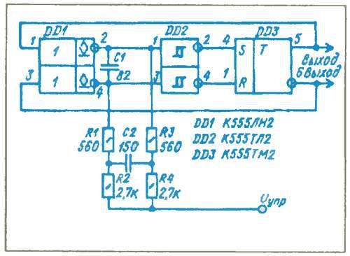

Чтобы не заморачиваться со всякими дуинами, можно попробовать одну древнюю схемку ПНЧ
ПНЧ 0-10МГц_TTL.jpg (2477 просмотров) <a class='original' href='./download/file.php?id=74682&mode=view' target=_blank>Загрузить оригинал (28.27 КБ)</a>
Выдает до 10 МГц, и если в MESA есть подходящий аппаратный счетчик, то разрешение до 13 разрядов при времени преобразования 1мс вполне достижимо.

Re: Работа с тензо датчиками в реальном времени
Оно ж от температуры плавать будет...
Хотя если есть сигнал снятия нагрузки, то по нему можно каждый раз калибровать...

Ну если на самом деле такие низкие требования, проще взять мелкий атмел с 16 битным таймером. Там даже напрягаться не нужно. АЦП конфигурируется на непрерывное измерение на одном канале, таймер на сброс и изменение уровня на ноге по достижению числа через буферизированный ввод. Программа состоит собственно из одной строчки: по прерыванию ацп записываем число из ацп в регистр сравнения таймера. При 8МГц тактовой частоты получаем до 4МГц на выходе генератора. Даже на внутреннем генераторе будет точнее, чем та жменя логики.
Сообщения: 9116
VitalikD писал(а):При 8МГц тактовой частоты получаем до 4МГц на выходе генератора. Даже на внутреннем генераторе будет точнее, чем та жменя логики.
Ну посчитайте, какая дискретность будет при таком решении в диапазоне частот от 1 до 4 МГц ;)

Почему от 1 а не от 0.001? Хотя если хочется от 1, тоже не мало (4М-1М)/1К=3К. Разрядность ацп перекрывает.
Сообщения: 9116
VitalikD писал(а):Хотя если хочется от 1, тоже не мало (4М-1М)/1К=3К. Разрядность ацп перекрывает.
Вопрос на засыпку: какое число нужно занести в регистр сравнения, чтобы на выходе таймера получить, скажем, 3 МГц? При тактовой 8 МГц.

Да, с этим: (4М-1М)/1К=3К я был не прав. От 0.001 помещается, но зависимость частоты от напряжения нелинейная. Нужно восстанавливать как Fosc/F-1.Коряво получается.
Сообщения: 9116
Если организовать какой-то реалтаймовый канал связи от МК к компьютеру, тогда есть смысл использовать для первичного преобразования МК с АЦП. Безусловно, на тех же месах такой канал сделать можно, но это надо писать прошивку и драйвер.
В случае же частотного сигнала можно пользоваться уже готовыми компонентами.
Что до ПНЧ на "жмени логики", то они имеют достаточно высокую кратковременную стабильность (проверено, правда, на немного других схемах). Температурный и прочие временнЫе дрейфы легко устраняются посредством периодической автокалибровки (это тоже проверено).
И времязадающие конденсаторы надо брать с малым ТКЕ.
