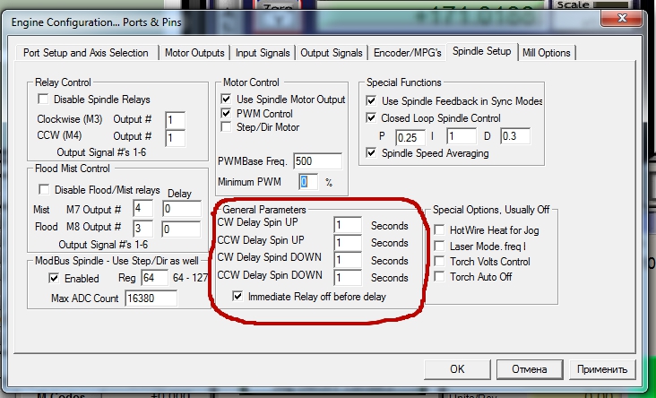

shalek писал(а):может не хватить время на разгон шпинделя
А там не задается время разгона и торможения шпинделя? Раз уж нет обратной связи от него...

AndyBig
Сообщения: 3971
Репутация: 1121
Откуда: юг России
Re: Решен ли вопрос "умного" продолжения работы?
Сообщение AndyBig »
Если при этом частотник может сообщать программе свое состояние и программа может принимать его, то ок :)
В Маче, например, оно прописывается в настройках.

AndyBig
Сообщения: 3971
Репутация: 1121
Откуда: юг России
Сообщение AndyBig »
Что - например? В настройках там есть время разгона и время останова шпинделя. Мач выдерживает это время после включения или выключения шпинделя перед тем как двинуть его куда-то. Даже ручное перемещение блокируется.
