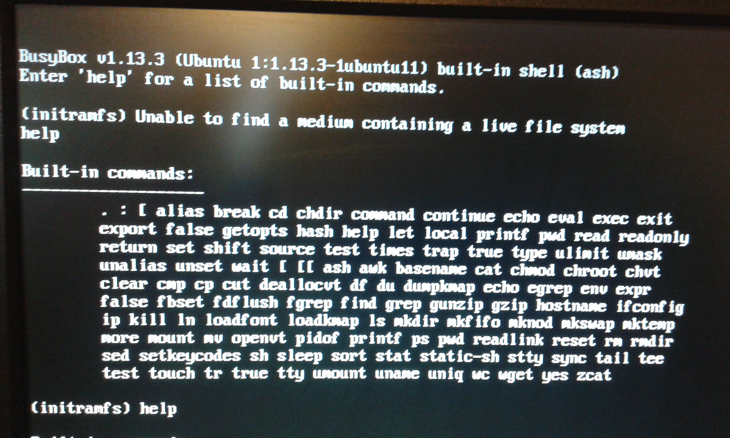

Добрый день! При установке Ubuntu 10.04 с CD выдает вот это-
20160320_175851[1].jpg (3912 просмотров) <a class='original' href='./download/file.php?id=75439&mode=view' target=_blank>Загрузить оригинал (1.46 МБ)</a>
В чем ошибка? С этого диска я успешно установил несколько раз.

Сообщение dansystems1 »
Может это связано с недоступностью - http://www.linuxcnc.org/index.php/english/download ?
