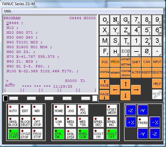

Там 99% используют, ибо это удобно и очень экономит время, не боится грязных рук и имеет световую индикацию.
Поверь, это удобно.
Для примера рассмотрим панель токарного станка с фануком, револьверкой и задней бабкой
1) Селектор режимов: автомат, редактор, реф, мди, днц, джог, инк100, инк10, инк1. Они могут быть не селектором а кнопками.
2) выбор активной оси для штурвпла 2 кнопки
Они же могут быть кнопками реферирования оси для режима реф.
3) кнопка ВКЛ. Станка
4) кнопка игнора лимитов
5) кнопки режима джог - 5 штук
6) селектор процентовки подачи, шпинделя.
7) кнопки процентовки ограничения быстрого хода - как правило 5 штук.
8) старт стоп реверс шпинделя - 3 штуки
9) зажим и разжим патрона 2 штуки
10) режим патрона - за внеш или внутри диам - 1 шт
11) селектор выбора положения РГ и кнопка сменить - оч удобная вещица.
12) зажим разжим задней бабки 2кнопки
13) управление пинолью 2 кнопки
Это на простом станке. Если есть контршпндель и приводной инструмент кнопок добавится.
Я б к списку ещё добавил кнопку привязки инструмента.
Вроде как в последних обновления сдали компонент panelui. Посмотреть надо.

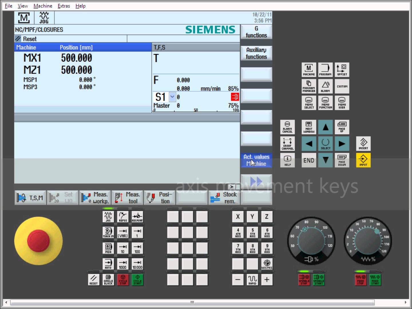

Хочешь сказать, что их пульты одинаковы и однотипные кнопочки расположены в одних и тех-же местах?
Fanuc21iM_MdiPanel_Large.jpg (3017 просмотров) <a class='original' href='./download/file.php?id=71247&mode=view' target=_blank>Загрузить оригинал (67.99 КБ)</a>
maxresdefault.jpg (3017 просмотров) <a class='original' href='./download/file.php?id=71248&mode=view' target=_blank>Загрузить оригинал (126.57 КБ)</a>

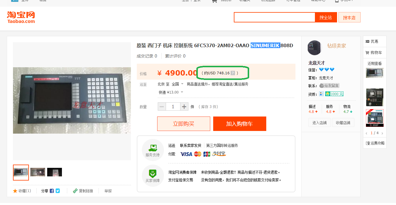

Интересно программист сделает за 1000 баксов Lcnc сравнимый с Сименсом? :)
Это я к тому что в Китае стойка Сименс 808Д стоит 800-1500 баксов. И это как бы закончена ЧПУ система, тобишь с компом, и платами.
Кончено сравнивать Сименс и LCNC бесполезно, у каждого есть свои сильные стороны. Но меня гложат большие сомнения что кто нибудь за 1000 $, будет доводить LCNC до уровня интерфейса Синумерика.
01.png (3004 просмотра) <a class='original' href='./download/file.php?id=71261&mode=view' target=_blank>Загрузить оригинал (284.35 КБ)</a>
