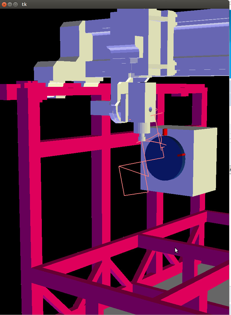

Vismach очень удобен при отладке не стандартной кинематике станка.
С помощью него можно просимулировать полность поведение станка.
screen.jpg (3413 просмотров) <a class='original' href='./download/file.php?id=67105&mode=view' target=_blank>Загрузить оригинал (120.64 КБ)</a>
Как можно добавить функционал в модуль vismach?
1. Чтоб можно было стирать пройденую траекторию инструмента. (решено пост № 14)
2. Можно было менять вид на ортогональный (вид сверху, сбоку, снизу)
3. Можно было скрывать или делать прозрачными некоторые части станка
4. Вращать камеру не только относительно начала сцены, а и относительно указателя мышки
5. Встроить vismach в интерфейс axis в отдельную закладку с помощью gladeVCP

я ее видел, там нет ничего что можно было бы использовать..., например 1. стереть пройденую траекторию инструмента.
Я не большой специалист по програмированию на питоне, но знаю что там можно все сделать, вот например сам модуль vismach https://github.com/jepler/linuxcnc-mirr ... vismach.py строка 755 "class O(rs274.OpenGLTk.Opengl):......." там есть процес перерисовки и стриние траектории при достижении "...self.plotlen = 4000...." как мне сделать чтоб пройденая траектория стриалась при авктивации hal пина?
Re: Vismach (3d симуляция) добавление функционала?
vismach не планировался для работы с HAL. Прикрутить-то можно, но могут быть преблемы в неожиданных местах...

У меня с HAL проблем нет - там все нормально. Неудобство только в недостаке функционала.
Я vismach использую, для отладки сложной кинематики и постпроцессора для CAM.
В vismach отчетливо видно траектория движение кончика фрезы и осей станка.

управляю через "import hal"
проблема в обработчике, как упавлять отобажением траектории (ее стереть), смотреть через ортогональные оси (сверху, сбоку, спереди..)

В том то и дело, если я правильно понял там есть только код автоматического стирания траектории - нет стирариня принудительно
строка 816
        self.plotdata = []
        self.plotlen = 4000
        if len(self.plotdata) == self.plotlen:
	    del self.plotdata[:self.plotlen / 10]
	point = [ wx, wy, wz ]
	if not self.plotdata or point != self.plotdata[-1]:
	    self.plotdata.append(point)

umerov писал(а):строка 816
Этот код удаляет из массива векторов последние 400 штук (10%) и добавляет новые. Сама перерисовка похоже вот тут делается https://github.com/jepler/linuxcnc-mirr ... ch.py#L861 т.е. стирается всё и рисуется заново только то, что надо.

UAVpilot писал(а):Этот код удаляет из массива векторов последние 400 штук (10%) и добавляет новые.
его же и использовать:
       if наш_пин == 1:
       del self.plotdata[:self.plotlen]

где это код использовать - в самом файле gui_vismach или в vismach.py?
если добавить в gui_vismach - то не запускается,выдает ошибку
Сообщения: 8167
Репутация: 1589
Сообщение nkp »
создаешь свой пин очистки :
import hal
c = hal.component("v2gui")
#pin v2gui.cl_pl
c.newpin("cl_pl", hal.HAL_BIT, hal.HAL_IN)
c.ready()
добавляешь в функцию отрисовки условие:
	if c['cl_pl'] == 1:
уже так работает))
    def __init__(self, *args, **kw):
        rs274.OpenGLTk.Opengl.__init__(self, *args, **kw)
        self.r_back = self.g_back = self.b_back = 0
	#self.q1 = gluNewQuadric()
	#self.q2 = gluNewQuadric()
	#self.q3 = gluNewQuadric()
	self.plotdata = []
	self.plotlen = 4000
	#does not show HUD by default
	self.hud = Hud()
    def basic_lighting(self):
        self.activate()
        glLightfv(GL_LIGHT0, GL_POSITION, (1, -1, .5, 0))
        glLightfv(GL_LIGHT0, GL_AMBIENT, (.2,.2,.2,0))
        glLightfv(GL_LIGHT0, GL_DIFFUSE, (.6,.6,.4,0))
        glLightfv(GL_LIGHT0+1, GL_POSITION, (-1, -1, .5, 0))
        glLightfv(GL_LIGHT0+1, GL_AMBIENT, (.0,.0,.0,0))
        glLightfv(GL_LIGHT0+1, GL_DIFFUSE, (.0,.0,.4,0))
        glMaterialfv(GL_FRONT_AND_BACK, GL_AMBIENT_AND_DIFFUSE, (1,1,1,0))
	glDisable(GL_CULL_FACE)
        glEnable(GL_LIGHTING)
        glEnable(GL_LIGHT0)
        glEnable(GL_LIGHT0+1)
        glDepthFunc(GL_LESS)
        glEnable(GL_DEPTH_TEST)
        glMatrixMode(GL_MODELVIEW)
        glLoadIdentity()
    def redraw(self, *args):
        if self.winfo_width() == 1: return
        self.model.traverse()
	# current coords: world
	# the matrices tool2view, work2view, and world2view
	# transform from tool/work/world coords to viewport coords
	# if we want to draw in tool coords, we need to do
	# "tool -> view -> world" (since the current frame is world)
	# and if we want to draw in work coords, we need
	# "work -> view -> world".  For both, we need to invert
	# the world2view matrix to do the second step
	view2world = invert(self.world2view.t)
	# likewise, for backplot, we want to transform the tooltip
	# position from tool coords (where it is [0,0,0]) to work
	# coords, so we need tool -> view -> work
	# so lets also invert the work2view matrix
	view2work = invert(self.work2view.t)
	# since backplot lines only need vertexes, not orientation,
	# and the tooltip is at the origin, getting the tool coords
	# is easy
	tx, ty, tz = self.tool2view.t[12:15]
	# now we have to transform them to the work frame
	wx = tx*view2work[0]+ty*view2work[4]+tz*view2work[8]+view2work[12]
	wy = tx*view2work[1]+ty*view2work[5]+tz*view2work[9]+view2work[13]
	wz = tx*view2work[2]+ty*view2work[6]+tz*view2work[10]+view2work[14]
	# wx, wy, wz are the values to use for backplot
	# so we save them in a buffer
	if c['cl_pl'] == 1:
	# now lets draw something in the tool coordinate system
	#glPushMatrix()
	# matrixes take effect in reverse order, so the next
	# two lines do "tool -> view -> world"
	#glMultMatrixd(view2world)
	#glMultMatrixd(self.tool2view.t)
	# do drawing here
	# cylinder normally goes to +Z, we want it down
	#glTranslatef(0,0,-60)
	#gluCylinder(self.q1, 20, 20, 60, 32, 16)
	# back to world coords
	#glPopMatrix()
	# we can also draw in the work coord system
	glPushMatrix()
	glMultMatrixd(self.work2view.t)
	# now we can draw in work coords, and whatever we draw
	# will move with the work, (if the work is attached to
	# a table or indexer or something that moves with
	# respect to the world
	# just a test object, sitting on the table
	#gluCylinder(self.q2, 40, 20, 60, 32, 16)
	#draw head up display
	if(hasattr(self.hud, "draw")):
		self.hud.draw()
	# draw backplot
	glDisable(GL_LIGHTING)
        glLineWidth(2)
        glColor3f(1.0,0.5,0.5)
        glBegin(GL_LINE_STRIP)
	for p in self.plotdata:
	    glVertex3f(*p)
	glEnd()
        glColor3f(1,1,1)
        glLineWidth(1)
        glDisable(GL_BLEND)
	# back to world again
	glPopMatrix()
	c['cl_pl'] = 0

Стирание траектории работает отлично.
Как можно поменять камеру на ортогональный вид( сверху, спереди, сбоку, снизу)?
В vismach импортируется библеотека glnav
import glnav
. В ней есть фунции (set_view_x, set_view_y, setview_z). Я так понимаю это и есть то что надо, как их
использовать в vismach.py для установления вида?
glnav.py
def set_view_x(self):
        self.reset()
        glRotatef(-90, 0, 1, 0)
        glRotatef(-90, 1, 0, 0)
        mid, size = self.extents_info()
        glTranslatef(-mid[0], -mid[1], -mid[2])
        self.set_eyepoint_from_extents(size[1], size[2])
        self.perspective = False
        self.lat = -90
        self.lon = 270
        self._redraw()
Сообщения: 8167
Репутация: 1589
Сообщение nkp »
umerov писал(а):Как можно поменять камеру на ортогональный вид( сверху, спереди, сбоку, снизу)?
один из вариантов - просто вращать всю сборку на нужный угол(0,90,180,270)...
покажу на все том же примере:
model   = Collection([link1, base, floor, work])
model1  = Collection([link1, base, floor, work])
model2  = Collection([link1, base, floor, work])
model   = HalRotate([model], c,"joint4",1,1,0,0)
model1  = HalRotate([model1],c,"joint5",1,0,1,0)
model2  = HalRotate([model2],c,"joint6",1,0,0,1)
main(model, tooltip, work ,size=1000, hud=0, rotation_vectors=None, lat=0, lon=0)
то есть:
у нас была наша конечная коллекция model (вся модель)
мы ее "дублируем" еще два раза:
первый раз мы вращаем ее значением пина "joint4" вокруг оси x(model = HalRotate([model], c,"joint4",1,1,0,0))
второй раз мы вращаем ее значением пина "joint5" вокруг оси y(model1 = HalRotate([model1], c,"joint5",1,0,1,0))
третий раз мы вращаем ее значением пина "joint6" вокруг оси z(model2 = HalRotate([model2], c,"joint6",1,0,0,1))
изменяем направление вращения ,прописывая множитель -1(например model = HalRotate([model2], c,"joint6",-1,0,0,1)

для "правильной" работы кнопок(которые будут менять виды) ,необходимо чтоб каждая кнопка изменяла значения сразу трех пинов...
например нажатие button1(видX) одновременно "посылает":
в "joint4" значение 90
в "joint5" значение -270
в "joint6" значение 0
все значения написал произвольно ,только для примера...

Понятно, буду пробывать
