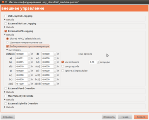

В pncconf есть возможность сделать такой рги.
Снимок-Легкое конфигурирование - my_LinuxCNC_machine.pncconf.png (1707 просмотров) <a class='original' href='./download/file.php?id=66975&mode=view' target=_blank>Загрузить оригинал (94.88 КБ)</a>
