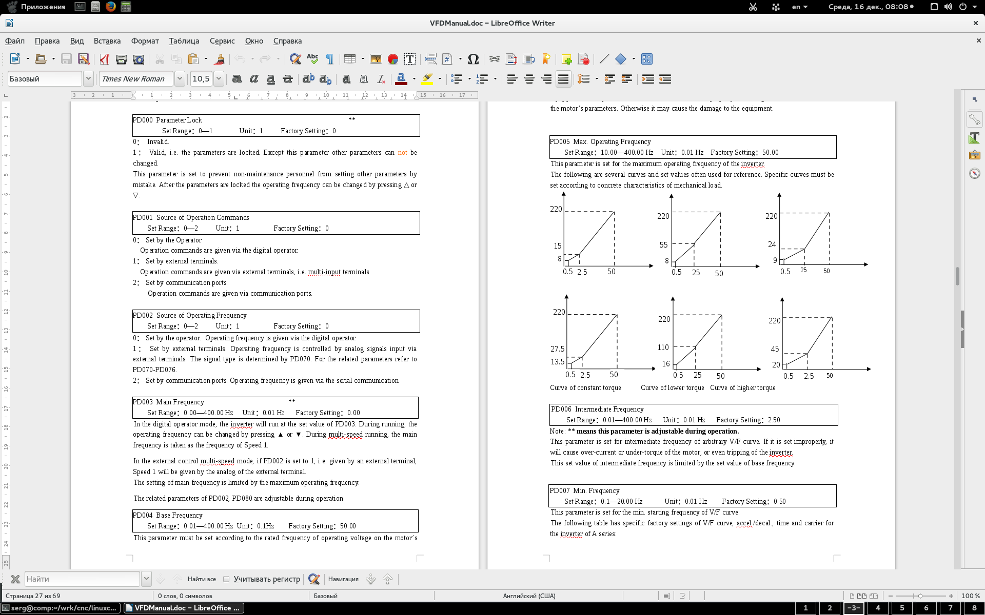

Здравствуйте!
Подскажите пожалуйста где можно взять таблицу регистров (адресов) для частотника HY02D223B для обращения к ним по ModBus.
Сообщения: 21923
Re: Полезные программы
sergey_bv писал(а):Подскажите пожалуйста где можно взять таблицу регистров (адресов) для частотника HY02D223B для обращения к ним по ModBus.
Самостоятельно написать. Я для своего делал фактически копи-пастом из документации.
sergey_bv
Сообщения: 2
Зарегистрирован: 15 дек 2015, 17:08
Сообщение sergey_bv »
Можно Вас попросить поделиться своими наработками. В мануале на HY02D223B не нашёл никакой информации. Помогите пожалуйста, очень нужно повторить почти такую же программку как у Вас только на Delphi. Считывать и записывать в частотник все параметры по ModBus.
Сообщения: 21923
sergey_bv писал(а):Можно Вас попросить поделиться своими наработками.
Все мои наработки выложены в комплекте с программой. param.conf я делал только для своего частотника (вроде он должен подойти и для HY02D223B).
Делал я его глядя вот в такой мануал:
Снимок экрана от 2015-12-16 08-08-54.png (9067 просмотров) <a class='original' href='./download/file.php?id=66210&mode=view' target=_blank>Загрузить оригинал (280.99 КБ)</a>
Сравните внимательно описание параметров в мануале и соотв. строчку из param.conf и вы сами поймёте что свой написать довольно просто. :)

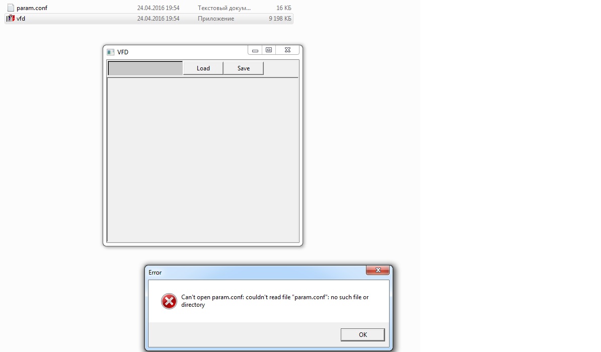

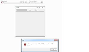

Подскажите порядок установки и что куда прописывать?
99.JPG (8397 просмотров) <a class='original' href='./download/file.php?id=78463&mode=view' target=_blank>Загрузить оригинал (71.49 КБ)</a>
KOS
Сообщения: 98
Зарегистрирован: 20 сен 2014, 00:01
Репутация: 4
Сообщение KOS »
положил файл в одну папку с программой всё равно пишет
3.jpg (8355 просмотров) <a class='original' href='./download/file.php?id=78493&mode=view' target=_blank>Загрузить оригинал (57.4 КБ)</a>
