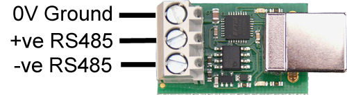

Есть у меня правда USB - RS 485 переходник

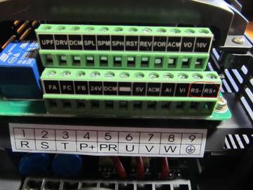

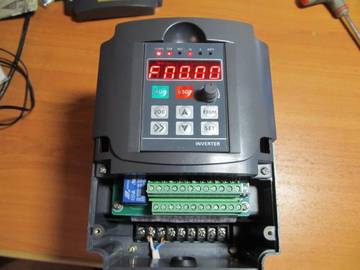

Правда возможно-ли подключить через него и как это сделать разобраться пока не могу. Если подскажете буду благодарен. Инвертор : HY02D223B
