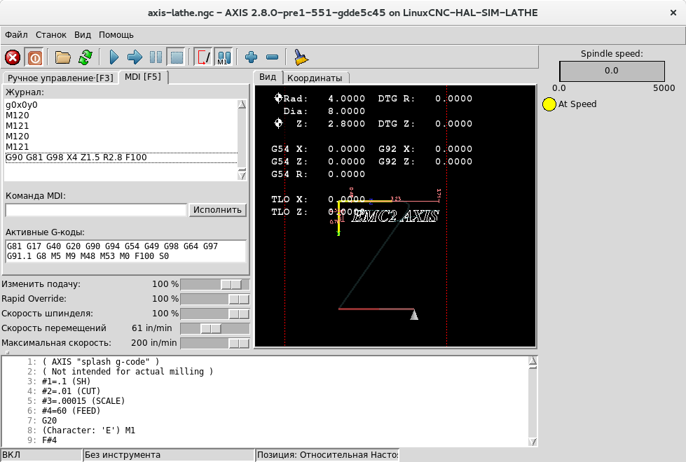

Ларчик просто открывался.
Итак, чтобы на токарном станке заставить работать циклы Cannad Cycles (G81, G82,...) без дополнительных танцев с плоскостями и сохранением работоспособности фрезерной версии нужно к действиям в посте #12 , добавить следующее:
в файле src/emc/rs274ngc/interp_cycles.cc функцию
оригинал_convert_cycle (для просмотра содержимого нажмите на ссылку)

заменить на исправленную функцию
новая_convert_cycle (для просмотра содержимого нажмите на ссылку)

функцию
оригинал_cycle_feed (для просмотра содержимого нажмите на ссылку)

Lexxa писал(а): G90 G81 G98 X4 Z1.5 R2.8 F100
ругается на отсутствие Y.
Попробовал в симуляторе - ничего не ругается, сверлит.
Снимок экрана от 2015-12-12 01-52-45.png (3195 просмотров) <a class='original' href='./download/file.php?id=65885&mode=view' target=_blank>Загрузить оригинал (86.12 КБ)</a>

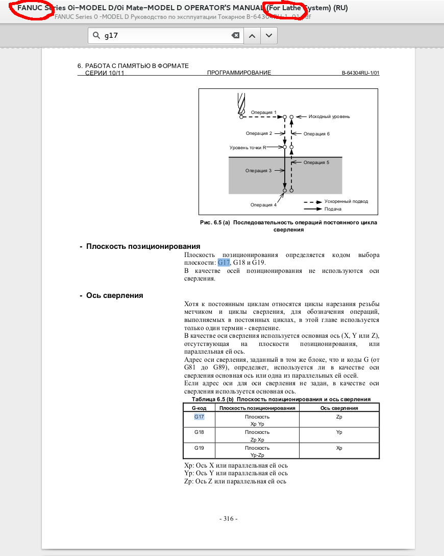

Lexxa писал(а):Ругается с g18, ты сверлишь на g17.
У токарного станка без Y нет такой плоскости.
Вообще-то на токарном сверлят в плоскости XY - сверло располагается перпендикулярно осям X и Y и параллельно оси Z...
Просто у токарного нет перемещений по координате Y, и координаты такой нет.
Lexxa
Сообщения: 2703
Репутация: 319
Откуда: ryazan
Re: Модальные g-коды и конец программы.
Сообщение Lexxa »
Чет я не встречал, чтоб на токарных фануках плоскости переключали
:bender:
Сообщения: 21923
f.png (3168 просмотров) <a class='original' href='./download/file.php?id=65910&mode=view' target=_blank>Загрузить оригинал (116.44 КБ)</a>

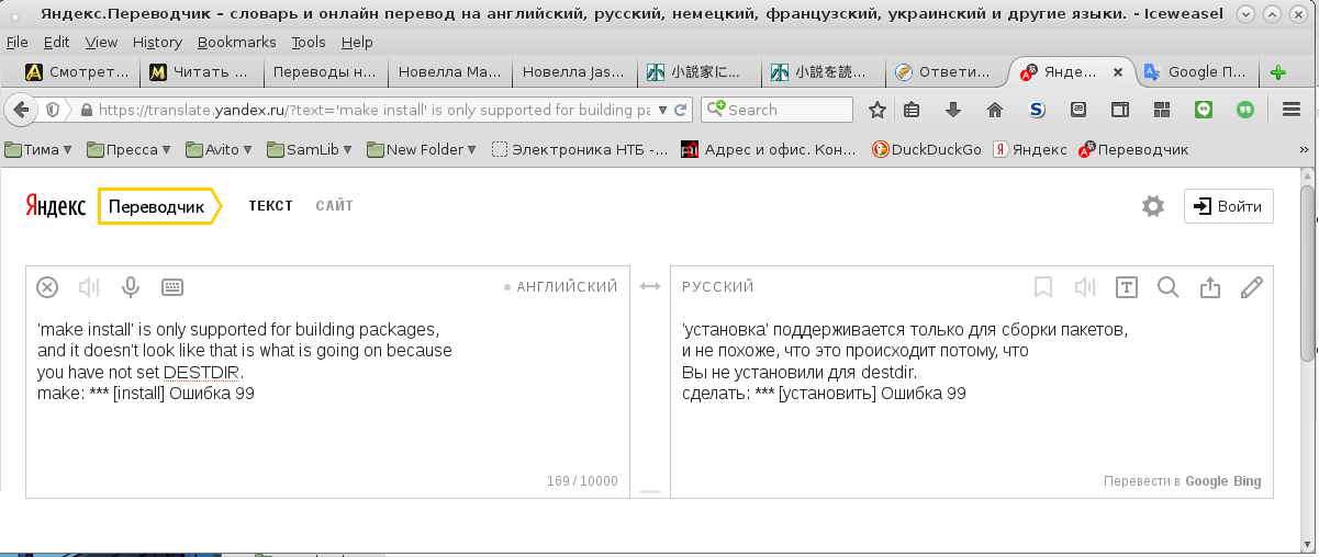

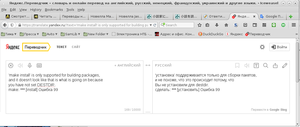

Я отвечал на вопрос "как сделать патч", ну а по вашему вопросу всё просто,
берёте текст сообщения об ошибке, заходите на сайт https://translate.yandex.ru или https://translate.google.ru/
Там будет два поля, для левого поля выбираете английский, для правого поля русский.
Потом в левое поле помещаете текст сообщения об ошибке, после чего в правом автоматически появится перевод, либо в случае гугла надо нажать кнопку.
Screenshot.png (3013 просмотров) <a class='original' href='./download/file.php?id=78994&mode=view' target=_blank>Загрузить оригинал (74.96 КБ)</a>
Написанное означает то, что вы используете опцию install не для той цели, для которой она предназначена и вам надо делать так, как написано в мануальнике.
Во вторых, это уже лично от меня надо посмотреть в макефайле какое значение будет принимать переменная DESTDIR
может вы не указали опцию, из которой она берёт своё значение.
Но скорее всего ставить надо так, как написано в инструкции, потому что некоторые программисты делают установку при указании make без параметров.
А последня команда make setuid скорее всего нужна для того, чтобы установить для уже установленных файлов suid атрибут,
без которого программа не будет запрашивать требуемые для её работы административные права пользователя root (sks super user)
