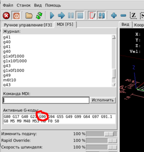

Сообщения: 21923
Re: Небольшой вопрос по LinuxCNC
Bmax77 писал(а):А это к чему вопрос?
Ну когда при написании УП забыл какой режим включен можно поиском по тексту проследить все переключения.
Bmax77 писал(а):Ты хочешь мне доказать, что такой индикатор в принципе не нужен?
Не хочу. Такой индикатор в принципе есть:
g.png (3099 просмотров) <a class='original' href='./download/file.php?id=64095&mode=view' target=_blank>Загрузить оригинал (35.93 КБ)</a>
Bmax77
Сообщения: 400
Зарегистрирован: 13 авг 2013, 11:05
Репутация: 39
Сообщение Bmax77 »
В принципе да, есть.
