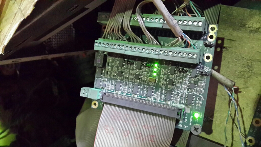

Здравствуйте.
Станок на емц и месах. перестала работать ОЗ.
2 другие пашут как раньше. контакты пошевелил, пыль сдул.
энкодер видит а аналогового задания на ось не выходит.
остался незадействованным 4 канал на плате. как безболезненно переключиться на него и что поменять в емц?

Re: 7i33 не работает 1 канал
люди, ну поможите?
типа как в маче пины степ дир переназначить можно, в линуксе не обязательно ведь заново конфигурировать станок?
указать пины аналог оутпут и входы энкодера? и перекинул управление на живые пины меса?
Все верно, в hal файле сменить пины.
Если что, выкладывай конфиг, подскажем.
вотЪ
Все лампочки на плате горят которые нужно?
И хал-файл.
Ось OZ со 2 канала надо перекинуть на 3 канал ( если считать 0-для OX, 1-для OY и 2- для OZ было, 3 свободный канал)
Давай так, что у тебя конкретно не работает. Шим регулятор, или обратная связь на энкодере, или и то и другое.
Включи "показать установки HAL" и посмотри.
Все hm2_[HOSTMOT2](BOARD).0.pwmgen.02 и hm2_[HOSTMOT2](BOARD).0.encoder.02 замени на hm2_[HOSTMOT2](BOARD).0.pwmgen.03 и hm2_[HOSTMOT2](BOARD).0.encoder.03 соответственно, ну и провода переключи.
2 канал энкодер видит, а аналоговое управление на ось не выдает.
Если енкодер работает, то можно обойтись
Все hm2_[HOSTMOT2](BOARD).0.pwmgen.02 замени на hm2_[HOSTMOT2](BOARD).0.pwmgen.03, ну и провода перекинь.
7i33 крайне сложно завалить.! я на неё стул ставил.. узнал по треску))
Подобная ситуевина была... это было связано 1 с кабелем (50 пин шлейф) и во второй раз сам привод вешал месу на землю..
А так ....тебе умный дядя всё уже сказал))
У меня кхм... не до чпу немножко. Платы открыты на них иногда стружка сыплется.
1 раз 7i33 умерла,
вот новая тоже 1 канал выпал.

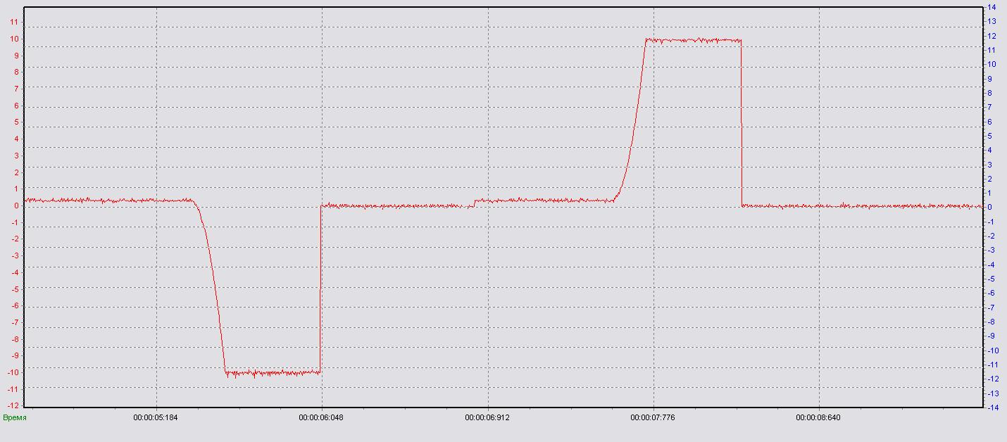

Ай шайтанка
Осциллографом проверил все оси, работают.
Значит к приводу не доходит задание либо привод что-то сломался. Мезоматик...

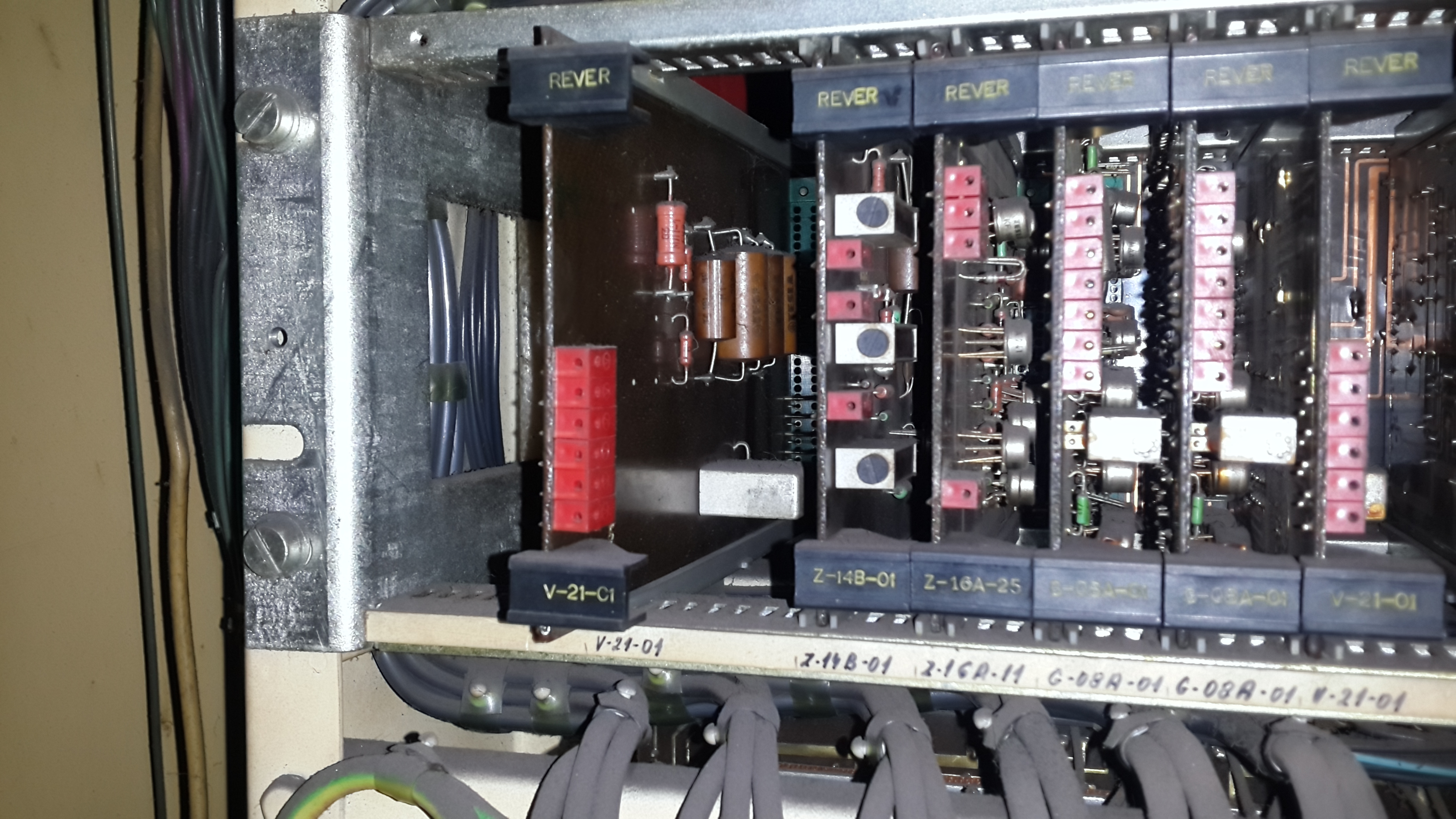

Методом перебора нашел плату с которой неисправность переползала с оси на ось. Оказалась фильтр входного сигнала. На ней резисторы и емкости) ломаться нечему. И 1 странный прибор. Оказался релюшкой включения приводов. И вроде от 5 вольт щелкало но не замыкало контакты. Короче воткнул зубочистку и ось поехала) шикарный аналоговый привод!
- Dmaster
- Мастер
- Сообщения: 1272
- Зарегистрирован: 15 июл 2011, 13:36
- Репутация: 476
- Контактная информация:
Привод ГОВНО) .. эта Бяда с релюхами. там всегда) меняй её.. ато сгорить что нибудь.. а привод в аварию не уйдет.. Рсаплавит двиг) у меня уже один негр есть)

Наверное я не ел ничего слаще морковки.
А может заменить реле на mosfet транзисторы?
T00T
- Мастер
- Сообщения: 742
- Зарегистрирован: 16 дек 2011, 12:07
- Репутация: 100
Поменяй реле на реле, и ещё 5 лет туда не лазь
