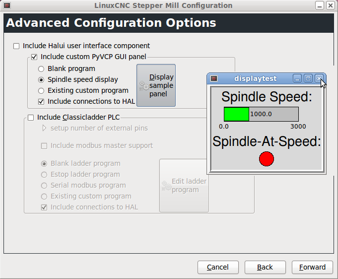

UAVpilot писал(а):А в LinuxCNC разве есть "стандартная pyvcp панель"?
Есть, вот её скриншот и место включения:
post-5569-0-36097100-1391071891.png (2414 просмотров) <a class='original' href='./download/file.php?id=56955&mode=view' target=_blank>Загрузить оригинал (106.97 КБ)</a>

torvn77 писал(а):Есть, вот её скриншот и место включения:
Вопервых это не стандартная панель, а всего-лишь тестовая, для примера. Во вторых она на тему скорости шпинделя, а не про длину инструмента.

UAVpilot писал(а):Вопервых это не стандартная панель, а всего-лишь тестовая, для примера. Во вторых она на тему скорости шпинделя, а не про длину инструмента.
Да какая разница, главное что она легко и просто подключается.
