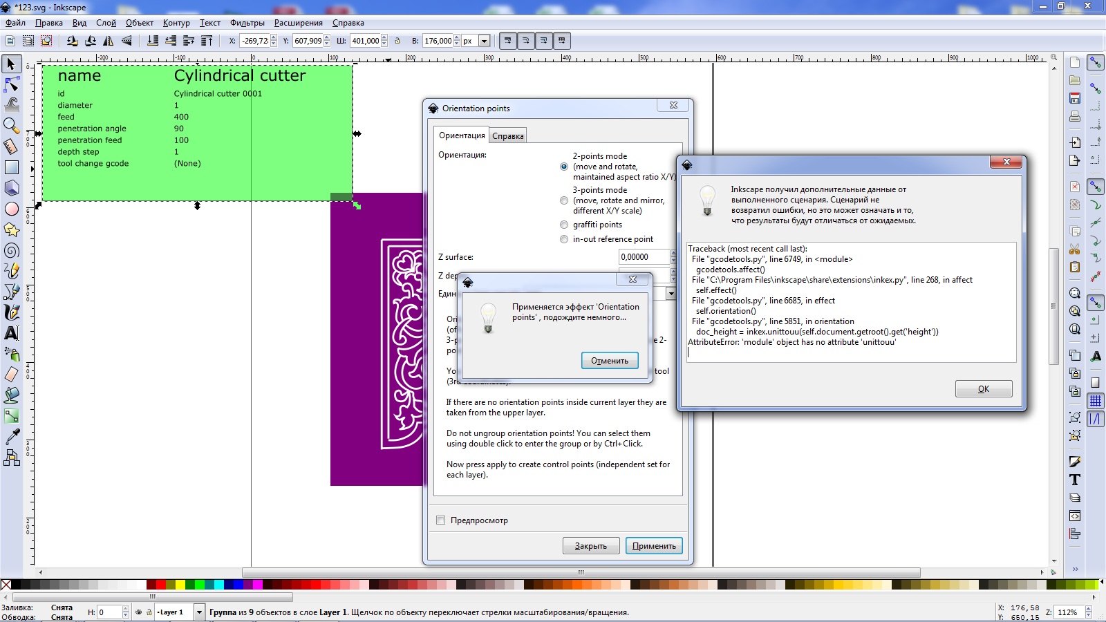

Возможно кто то сможет подсказать как побороть эту ошибку. В чем тут проблема может я бестолковый или программа как то криво встала? :wik:
22.jpg (2129 просмотров) <a class='original' href='./download/file.php?id=57600&mode=view' target=_blank>Загрузить оригинал (367.31 КБ)</a>

Где брал inkscape и Gcode tools?
Там надо одну строчку поменять вместо строки 5851
поставить
https://github.com/cnc-club/gcodetools/ ... v.py#L6868
				try :
					doc_height = inkex.unittouu(self.document.getroot().get('height'))
				except :
					doc_height = self.unittouu(self.document.getroot().get('height'))
Только очень важно, чтобы отступы сохранились.
Или, что лучше, возьми новую версию Gcodetools из github.

Gcode tools брал точно отсюда http://www.cnc-club.ru/forum/viewtopic. ... start=1340. Спасибо за совет, опробую все методы.

Всё опробовал не помогает, переустановил inkscape и зработало :P

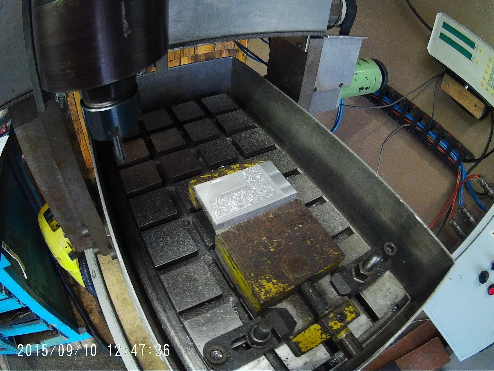

И вот что из этого получилось, пробничек клиенту для посмотреть.
12470005.JPG (2090 просмотров) <a class='original' href='./download/file.php?id=57734&mode=view' target=_blank>Загрузить оригинал (750.57 КБ)</a>
