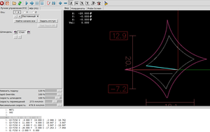

Здравствуйте!
Как правильно резать острые углы?
Например у меня такая фигура из трёх кривых линий:
Вырезать нужно внутри, т.е. углы должны получиться скруглёнными радиусом фрезы.
Компенсация G42, резка по часовой стрелке.
Программа выдаёт ошибку: Arc move in concave corner cannot be reached by the tool without gouging (112)

Похоже что дело не в остром угле, а в самой кривой, потому как даже такую кривую станок не принял:
Ошибка: Move after tool radius compensation must be straight (76)
Из ошибки я понял, что фрезе нужен выход по прямой, когда дорисовал кривая прошла по программе, но блин это как-то неправильно.
Что я делаю не так?

Попробовал кривую заменить отрезками прямых линий:
Получил третью ошибку: Straight feed in concave corner cannot be reached by the tool without gouging

Для управления станком использую CNC USB controller http://www.planet-cnc.com/index.php?page=software
В настройках указана концевая фреза диаметром 2 мм.
Чертежи делаю в AutoCAD, сохраняю в DXF. Дальше конвертирую через программу dxf2gcode - здесь выбираю инструмент и расставляю компенсации.
Окно программы http://dl2.joxi.net/drive/0010/3967/679 ... 48a66f.jpg
вырезать внутри - а заход на скрине снаружи ?
Если Вы имеете в виду это:
Этой завитушкой программа показывает в какую сторону установлена компенсация, это не элемент чертежа.

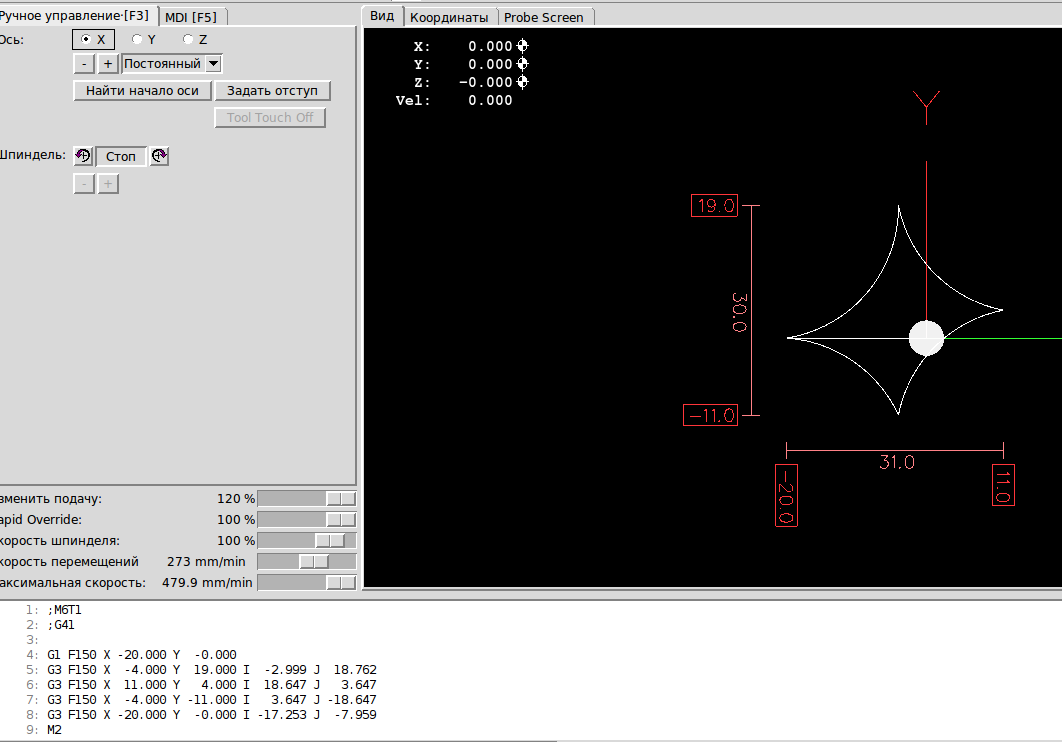

С одиночной траекторией наверное проще вообще не использовать компенсацию, а чертить траекторию по центру.
Углы придётся на чертеже закруглять, диаметром как минимум на сотую долю миллиметра больше фрезы:
Вот в таком виде код успешно прошел.
Сообщения: 22776
Re: g-code/Резка острых углов
Dmawzx писал(а):Arc move in concave corner cannot be reached by the tool without gouging (112)
Фишка вот в чем: скорее всего дуги составленны не из одной строки G02, а нескольких и в укглах есть коротенькие отрезочки, до которых фреза не дотянется (т.к. слишком большой радиус). Такие случаи нельзя обрабатывать с кодом G42 (т.к. траектория может очень сильно измениться) - все это должно решаться на уровне CAM.
