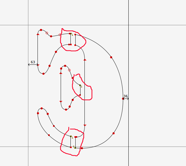

есть несколько вопросов по шрифтам вообще и трафаретным в частности...
понадобился шрифт с перемычками , нашел наборчик,скачал - все вроде ок ,но
много "лишних" перемычек ...
то есть - в букве "Э" , например ,ничего не выпадет и без обведенных перемычек:
Выделение_047.png (6130 просмотров) <a class='original' href='./download/file.php?id=54682&mode=view' target=_blank>Загрузить оригинал (28.16 КБ)</a>
отсюда вопрос:
нет ли у кого подобного шрифта без этих "лишних" перемычек?

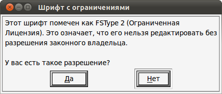

никогда не приходилось редактировать шрифты ... попробовал...сложного ничего нет(программа FontForge)...
подредактировал , но что то сохранить "рукоблудие" не удается...
шрифт бесплатный ,но не свободный? редактирование запрещено?
A_STDB__.TTF.rar
(21.02 КБ) 642 скачивания

nkp писал(а):то есть - в букве "Э" , например ,ничего не выпадет и без обведенных перемычек
А вы пробовали пользоваться таким "трафаретом" без перемычек? Перемычки сделаны не для поддержки от "выпадения", а от заворачивания элементом от "сдувания" ;)
Если не будет перемычек - первая-же струя краски "выдует" внутренности буквы и мы получим на отпечатке кривое подобие буквы О без внутреннего колечка.

ok,но это будет буква , вырезанная в металле 10мм толщиной...

т.е. ты хочешь сказать,что "моя" программка не сохраняет из-за каких то лицензионных ограничений на шрифт,
а указаная тобой прога обходит эти ограничения??

Даже Корел позволяет экспорт в TTF. Только надо знать код символа. (шрифт - ДАЛЕКО не есть просто набор кривых. По крайней мере, TTF. Но нам же не для верстки).
Если в "трафаретном" шрифте убрать "ненужные" перемычке, будет не красиво.
Если нужно минимум перемычек, лучше взять тот шрифт, который устраивает, ну а перемычки - добавить, ГДЕ необходимо...
Русских мало: http://www.fontsquirrel.com/fonts/list/ ... on/stencil
Если буквы из 10мм ЖЕЛЕЗА, может быть, дизайнера накормить в кафе, они то же есть хотят... )))
Тем более 10мм - явно не трафарет под покраску.

Мне FontFroge вот что сказал:
Я сказал "Да" и он разреши мне его редактировать и сохранять. :)

Nick писал(а):Я сказал "Да" и он разреши мне его редактировать и сохранять
аналогично© :)
говорю "Да" , редактирую, сохраняю , но потом этот файл у меня не работает как шрифт :wik:
наверно программа чувствует ,что я ей соврал по поводу разрешения от владельца :hehehe:
а вообще:
просто открываю в FontFroge шрифт и , ничего не трогая, сохраняю с новым именем...
и этот новый файл уже не работает...
Сообщения: 22776
Re: трафаретные шрифты
А где его потом используешь? И как сохраняешь?

Nick писал(а):И как сохраняешь?
спасибо Ник!натолкнул на правильный путь - там не сохранять после правки надо было ,а жмакать "Создать шрифт" :)
в общем подредактировал "под себя" (правда ,по_ленности токмо те буквы,которые использовал :freak: )
