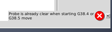

Вот что мне CNC написал :hehehe:
Снимок .png (3.65 КБ) 3365 просмотров
Это когда я этот код запустил :wik:

zaxar писал(а):Вот что мне CNC написал
DJVU :hehehe:
а попробуй код G38.4
дополнить как нибудь так G38.4 Z-3 F[#2]
будет выскакивать ошибка??

Во т что пишет:

nkp писал(а):дополнить как нибудь так G38.4 Z-3 F[#2]
Движение по Z должно быть положительным, т.е. вверх.
F не нужно, оно выше есть.
Сообщения: 8340
Репутация: 1589
Re: Переход с МАЧ на Linux. Настройка ЕМС под 3-х осевой ста
Сообщение nkp »
UAVpilot писал(а):Движение по Z должно быть положительным, т.е. вверх.F не нужно, оно выше есть.
вполне вероятно...
я не вникал в код :freak: - просто для проверки у меня ехало G38.2 в плюс
а G38.4 в минус
G38.4 без "куда и сколько " выдает ошибку...

А вот здесь не написано что G 38.4 не активные :thinking: ? или я не в ту степь? :)

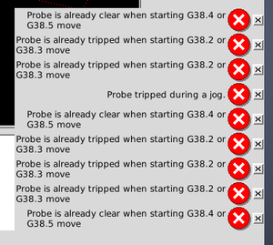

Что-то странное происходит :
Снимок5.png (3325 просмотров) <a class='original' href='./download/file.php?id=54586&mode=view' target=_blank>Загрузить оригинал (30.97 КБ)</a>
Станок останавливается. Поднимаю по Z на 10 мм. сдвигаю по X 10 мм. Опять жму кнопку " поиск нуля".... и все нормально срабатывает :wik: , ноль найден :thinking: . Мож это баг какой?
Сообщения: 21923
похоже на ненадёжное замыкание/размыкание пробника, дребезг контактов.
Что хоть за пробник-то?

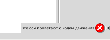

Сообщения: 22776
Все оси пролетают с кодом движения
:lol: это что надо сделать, чтобы такое написало?

UAVpilot писал(а):похоже на ненадёжное замыкание/размыкание пробника, дребезг контактов.
Пробник - плита дюраль. Действительно был дребезг контактов!! Пробник был немного кривой. Поменял пробник все заработало!!

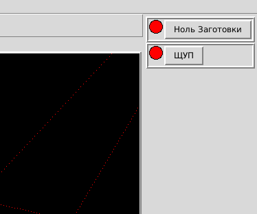

Еще такой вопрос! Сделал я кнопку "probe-led" на щуп.
Снимок экран.png (4.05 КБ) 3300 просмотров
Фреза касается пластины и загорается зеленый, но при отьезде
опять загорается красный. Можно-ли сделать так, что-бы led оставался гореть зеленым, ну типа - ноль заготовки найден?
Сообщения: 21923
Сделать-то можно, только как его потом опять красным сделать? :)

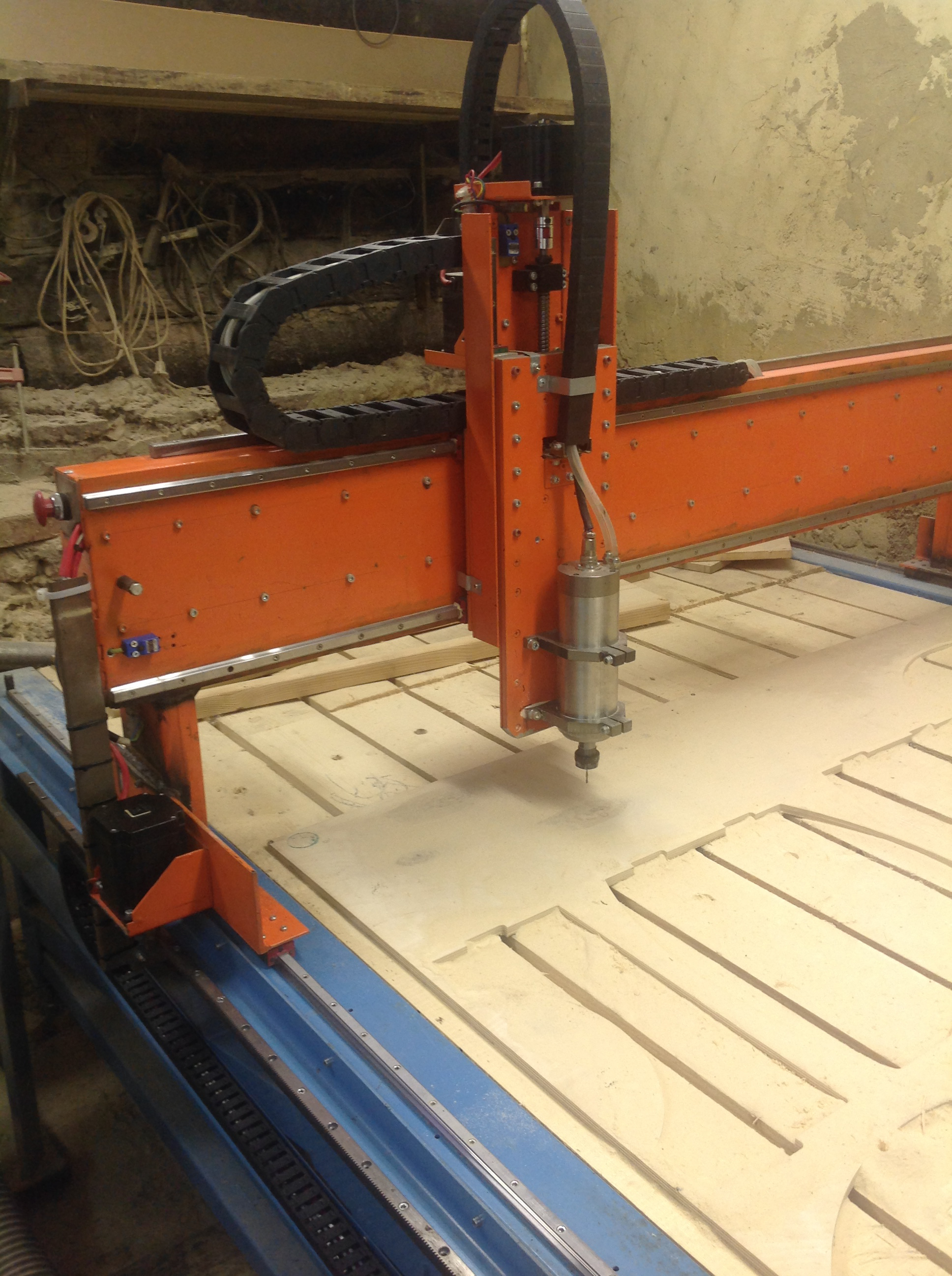

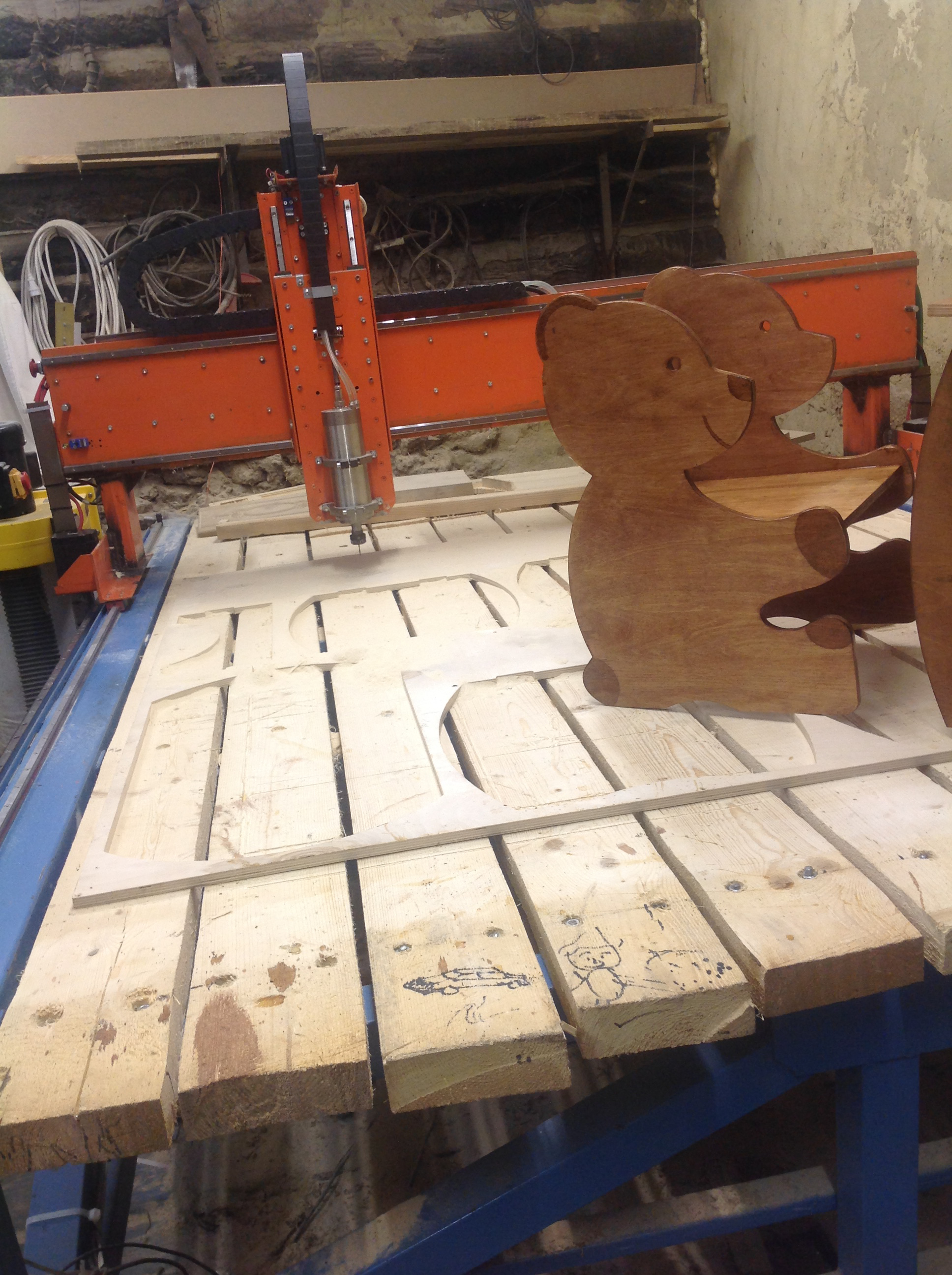

Небольшой отчет по переходу с Mach на CNC: Общие впечатления - я доволен :good: CNC отрабатывает траекторию точнее чем Мач !! Даже движки работают плавнее (звук стал мелодичнее :) ) Но... пока работал с небольшими файлами - до 1 Мб, в основном резал фанеру. За неделю работы не было ни одного сбоя :good: ( станок работал часов по 6 в день). Через неделю буду испытывать на рельефе - резать картину,файл весит 250 Мб, интересно время обработки по сравнению с Mach.
