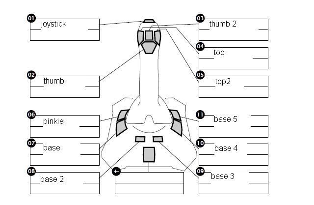

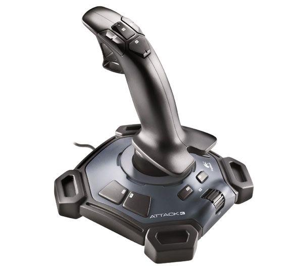

переделал под мои взгляд подвключение Joystick Logitech Attack3 для токарной станок,делюсь кому надо и исправляйте где потребуется.
Logitech  Joystick Attack 3.jpg (2286 просмотров) <a class='original' href='./download/file.php?id=51636&mode=view' target=_blank>Загрузить оригинал (24.66 КБ)</a>
вот и кнопочки :
atack3.JPG (2286 просмотров) <a class='original' href='./download/file.php?id=51637&mode=view' target=_blank>Загрузить оригинал (32.52 КБ)</a>
В хал смотрим пиньй :

Идея такая :имеем движение в соответное направление (jog ) когда ручка джойстика прижата в крайном соответно положением,
с медленая скорост setp constant.4.value 2 ,при етом с нажатием btn-joystick едем бьйстро с скорост регулируемая ( input.0.abs-z-counts )
и мащабирована в scale с setp constant.2.value 5.
При включения станка с нажатие кнопка 11 => halui.estop.reset ,второе нажатие => halui.estop.activate.
нажатие кнопка 10 => halui.machine.on;второе нажатие => halui.machine.off.
Другие кнопочки ,включение /вьйключение шпиндель ;пуск/стоп/пауза/степ УП.
Кнопки 8 и 9 вьйбираем ручной или автоматичной режим.
Тестировано на стенд,конфигурация на шаговьйе двигатели ,крутим только двигатели ,оси нет.

Интнресно, как этот джойстик будет себя чувствовать в цеху, что с ним станет от стружки?

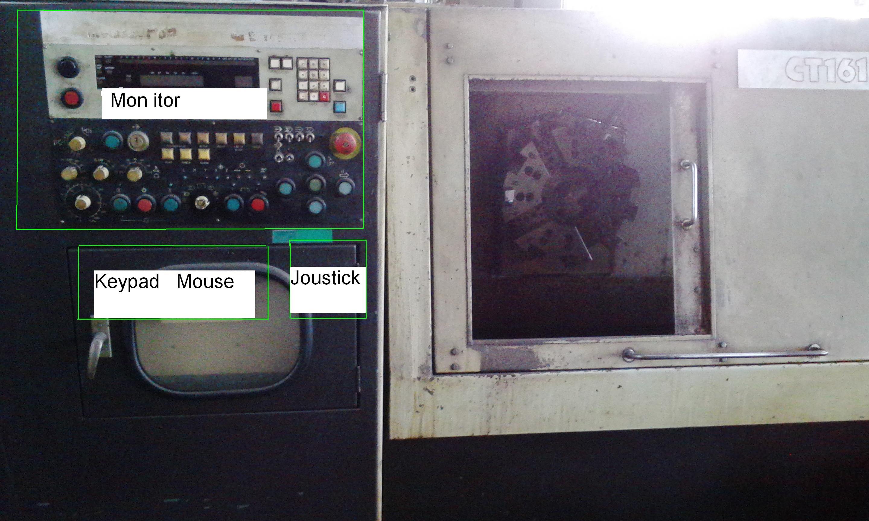

Вот станок которьй начинаю модернизироват :
ST161.jpg (2213 просмотров) <a class='original' href='./download/file.php?id=51677&mode=view' target=_blank>Загрузить оригинал (500.03 КБ)</a>
torvn77 писал(а):поэтому хвост у джойстика будет очень сильно мешаться.
Пока не решил окопнчательно ,но думаю поставит джойстик фиксирован ,
то ли вертикально , то ли хоризонтально ,посмотрим

ИМХО джойстик лучше поставить справа от рабочей области,и пониже,чтобы удобней на рабочею зону смотреть было.
Или вообще сделать его перемещаемым,чтобы при необходимости можно было нагнуться и ловить 1/10 мм.
