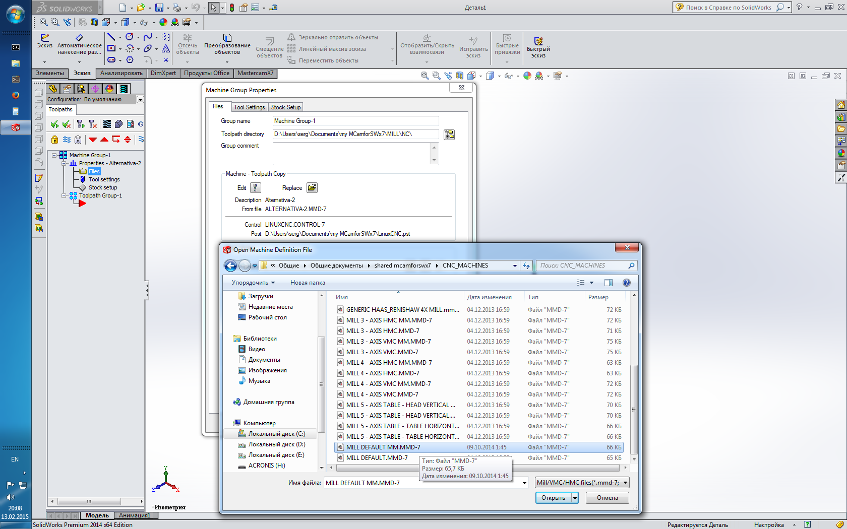

S500 писал(а):беру файл который работал в Mach3 он сделан на MasterCamm,
в Mach3 работал без проблем в LinuxCNC начинаются проблемы,
G-код для Mach3 и LinuxCNC отличаются в некоторых деталях, нужно применять другой постпроцессор. Я использовал какой-то дефолтный, чтототам-mm.

UAVpilot писал(а): Я использовал какой-то дефолтный, чтототам-mm.
это что где то есть в MasterCame
Сообщения: 21923
Re: Как это сделать в Linux
mc.png (3860 просмотров) <a class='original' href='./download/file.php?id=43085&mode=view' target=_blank>Загрузить оригинал (344.88 КБ)</a>
