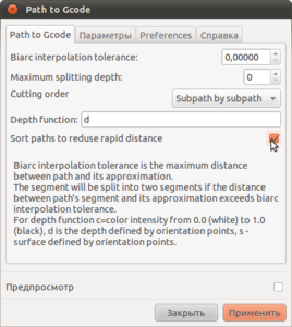

File - имя файла в который будет сохранен Gкод.
Directory - имя директория в который будет сохранен Gкод. Если это директорий содержит файлы 'header' и/или 'footer' то их содержимое добавится к готовому Gкоду вместо стандартных заголовков и окончаний.
Внимание! У Вас должны быть права на запись в указанном директории!
Z safe - координата Z для холостого прохода.
Z surface - координата Z поверхности обрабатываемой детали.
Z depth - координата Z глубины обработки.
Z step for each cycle - величина заглубления при каждом шаге многопроходной обработки. Многопроходная обработка рассчитывается автоматически если Z surface - Z depth > Z step.
Feed rate - скорость обработки.
Unit - елиница измерения. Внимание! Значение этой параметра влияет только на одну строку (в заголовок добавляется "G21 (All units in mm)" или "G20 (All units in inch)")никаких дополнительных вычислений не производится. Этот плагин использует внутренние единицы Inkscape - px и они напрямую переводятся в единицы измерения в Gкоде. Т.е. если в Inkscape деталь имеет ширину 10px и выбраны миллиметры, то готовая деталь будет иметь ширину 10мм, если выбраны дюймы, то деталь будет иметь ширину 10 дюймов.
Tool diameter - диаметр инструмента в дюймах.

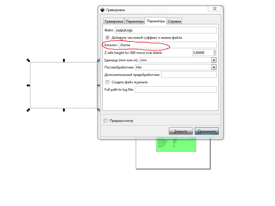

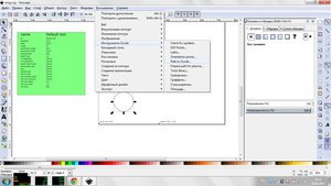

Добрый день. Не подскажите куда Inkscape сохраняет файл с G-кодом "output.gnc"? Поиск такого файла на компьютере результатов не дал. Хочу попробовать его использовать в turbocnc на другом компьютере. Операционная система DOS.
tooshka
Сообщения: 1803
Репутация: 209
Откуда: Нижний Новгород
Re: Gcodetools - plug-in Inkscape для экспорта в Gcode
Сообщение tooshka »
Johan1986 писал(а):Добрый день. Не подскажите куда Inkscape сохраняет файл с G-кодом "output.gnc"? Поиск такого файла на компьютере результатов не дал. Хочу попробовать его использовать в turbocnc на другом компьютере. Операционная система DOS.
Насколько я помню вот тут нужно прописать полный путь в папку:

Johan1986
Сообщения: 16
Зарегистрирован: 22 фев 2015, 23:45
Настоящее имя: Ivan
Сообщение Johan1986 »
Сделал так! О любимый мой! Нет его..., нет и не было!
Жду я здесь... Жду я помощи... и не могу я найти отвееееета (Протяжно; с надрывом; пиано)
1.jpg (7519 просмотров) <a class='original' href='./download/file.php?id=48342&mode=view' target=_blank>Загрузить оригинал (235.18 КБ)</a>
2.jpg (7519 просмотров) <a class='original' href='./download/file.php?id=48343&mode=view' target=_blank>Загрузить оригинал (260.74 КБ)</a>
Сообщение tooshka »

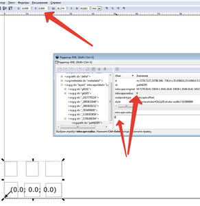

Какая версия инскейпа? Попробуйте новую скачать! У меня все есть :wik:
5555.jpg (7513 просмотров) <a class='original' href='./download/file.php?id=48344&mode=view' target=_blank>Загрузить оригинал (129.2 КБ)</a>
Еще вроде надо выделить объект и "оконтурить". Давно не пробовал.

Не получается все-равно. Версия inkscape 0.91. Недавно скачивал с сайта. Не могли бы вы мне для мотивации скинуть файл с G-кодом окружности диаметром так 10 см примерно. Хочу попробовать в самодельный станок закинуть и настроить что да как (откалибровать масштаб).Посмотреть как он будет обрабатывать подобные файлы. Да и посмотреть хотя бы какой он... Пока не разберусь как переводить векторные рисунки в G-код.
IMAG0049[1].jpg (7511 просмотров) <a class='original' href='./download/file.php?id=48345&mode=view' target=_blank>Загрузить оригинал (834.26 КБ)</a>

Удалил 64х разрядную inkscape и скачал 32х разрядный установочный .exe файл и все получилось!!! Я получил и сохранил там где хотел файл с G-кодом!!! Хотя делал все так же!!! Спасибо за помощь. (Операционная система для информации Windows XP Home Premium 64x)

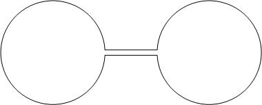

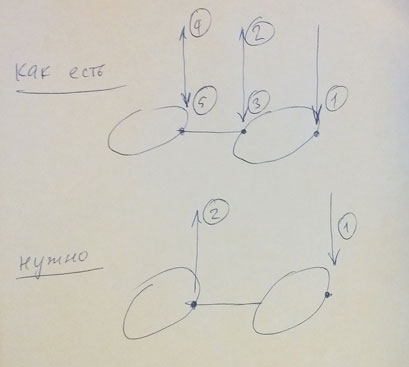

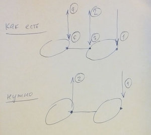

речь о подъемах-опусканиях фрезы.. вопрос к сведущим..
фрезерую фигуру "очки" (два круга соединенные отрезком)
рисую, генерирую код
фреза совершает 5 подъемов-опусканий, что нехорошо
хотелось бы вход-выход
объединяю-группирую-опять генерирую-ничего не помогает
есть решение? - подскажите, если кто знает..
0000000000000.jpg (7283 просмотра) <a class='original' href='./download/file.php?id=50743&mode=view' target=_blank>Загрузить оригинал (13.97 КБ)</a>
elephant007
Сообщения: 857
Репутация: 332
Откуда: Сибирь, Томск
Сообщение elephant007 »
попробуй с таким контуром

прошу прощения, ничего что так много справшиваю??.. в мануале инфы нет..
поле 50*50см
по полю равномерно много мелких элементов - 2,5 тыс квадратов и кружков
фреза хаотично из края в край бегает по всему полю и режет по 1 элементу..
как сократить пробег? упорядочить?
Сообщения: 22776

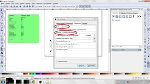

Есть параметр для уменьшения холостых пробегов.
Снимок-Path to Gcode.png (7196 просмотров) <a class='original' href='./download/file.php?id=50974&mode=view' target=_blank>Загрузить оригинал (50.24 КБ)</a>

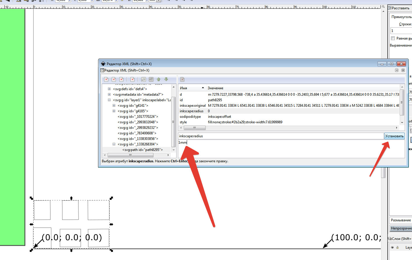

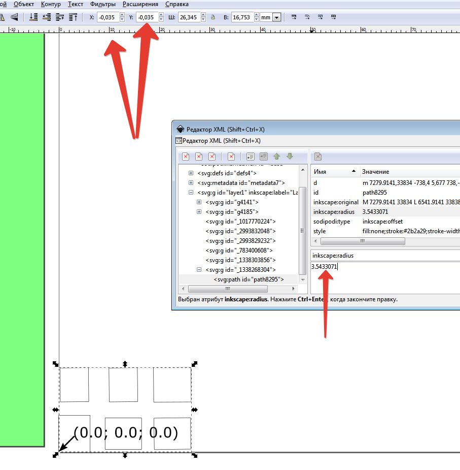

столкнулся с таким багом: при проведении операции "компенсация диаметра фрезы" редактор xml не понимает миллиметры
о величине компенсации сужу по изменению координат нижней левой точки объекта
вышесказанное относится к объектам, импортированным из CorelDraw в формате SVG
рядом объекты, созданные в inkscape "компенсируются" корректно..
в свойствах документа везде выставлены мм
01.png (7187 просмотров) <a class='original' href='./download/file.php?id=50997&mode=view' target=_blank>Загрузить оригинал (63.72 КБ)</a>
02.png (7187 просмотров) <a class='original' href='./download/file.php?id=50998&mode=view' target=_blank>Загрузить оригинал (76.07 КБ)</a>
03.png (7187 просмотров) <a class='original' href='./download/file.php?id=50999&mode=view' target=_blank>Загрузить оригинал (61.06 КБ)</a>
Последний раз редактировалось власпохабин 25 май 2015, 14:28, всего редактировалось 1 раз.
Сообщения: 22776
а так обычно понимает?
