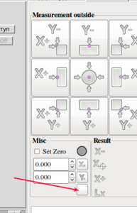

Внес все обсужденные косметические правки

как небольшой штрих - можно разместить совсем маленькую кнопочку обнуления значений оффсетов в окошках...
мне кажется это будет удобно ... ========
