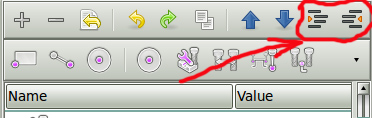

Здравствуйте, пытаюсь установить Features по инструкции от "nkp", застрял на первом шаге в файле hal_python.xml , который
лежит /usr/share/glade3/catalogs не нахожу не одного упоминания Calculator и судя по скринам "nkp" там еще много чего не хватает.
Версия установленного Linux 10.04, изначально редактор Glde был не установлен сегодня установил, так же установил все обновления какие только менеджер обновлений смог найти, но в файле hal_python.xml не чего и неизменилось.

Всё сделал по инструкции даже то что делал(практически всё) повторил, а его нет как нет гальгулятора этого

Пункт 4. И здесь его нет.
4. Change hal_pythonplugin.py in /usr/share/pyshared/gladevcp/hal_pythonplugin.py Add (find calculator add after :)):

yell писал(а):Как добавлять items в Circular Array? Там написано drag and drop, но что-то ничего не получается.
Разместить добавляемый мастер выше мастера Circular Array и использовать для добавления-удаления в item эти кнопки
