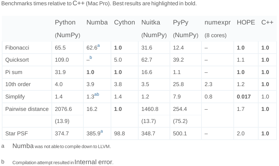

6. Проект HOPE - HOPE представляет собой JIT-компилятор, оформленный в виде модуля на языке Python, транслирующий специально отмеченные блоки кода в представление на языке C++ и на лету компилирующий их в машинный код. При первом запуске Python-скрипта при помощи пакета setuptools и штатного C++ инструментария выполняется компиляция HOPE-блоков в форму разделяемой библиотеки, после чего результат кэшируется при последующих вызовах. Обрабатываемые при помощи HOPE функции помечаются специальным декоратором "@jit" или вызываются с использованием функции jit().
Пример: (для просмотра содержимого нажмите на ссылку)
from hope import jit
@jit
def sum(x, y):
    return x + y
или
def sum(x, y):
       return x + y
   sum_opt = jit(sum)
Разработчики из Института астрономии и исследовательской лаборатории космологии Швейцарской высшей технической школы Цюриха открыли исходные тексты проекта HOPE, разработанного для ускорения выполнения программных систем на языке Python, используемых для астрономических вычислений.
Подробнее о проекте на русском

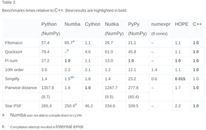

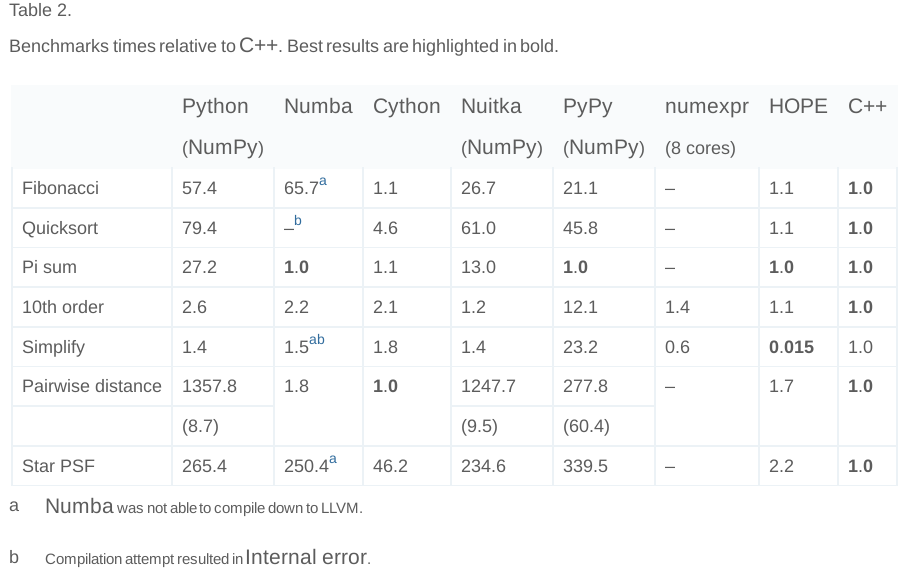

1. Numba - еще один компилятор Python спонсируемый фирмой Continuum Analytics, Inc
Эту штуку очень пиарят в разных частях и-нета как весьма перспективную.

вот тут нашел интересный бенчмарк по теме
правда, делали его разработчики HOPE поэтому - ясен пень - он в тесте демонстрирует хорошие результаты...
но этот тест лучше чум ничего
Сравнение скоростей работы NumPy Numba Cython Nuitka PyPy HOPE C++ numexpr (11914 просмотров) <a class='original' href='./download/file.php?id=48642&mode=view' target=_blank>Загрузить оригинал (58.04 КБ)</a>
Сравнение скоростей работы NumPy Numba Cython Nuitka PyPy HOPE C++ numexpr (11914 просмотров) <a class='original' href='./download/file.php?id=48643&mode=view' target=_blank>Загрузить оригинал (58.38 КБ)</a>
