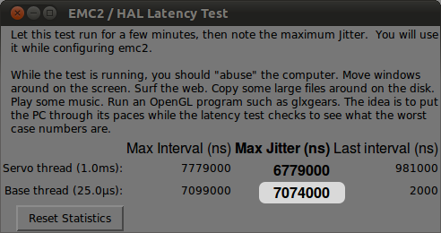

embro писал(а):Вот в этом окне какие значения задавать?
сделай Latency Test - его значения вносятся внизу в приведенном тобой мастере
но можешь оставить по дефолту
остальное там все просто - Вот здесь все есть
если не разберешся - спрашивай.....
Сообщения: 22776
Re: PLRA1 как настроить Linux-CNC
В latency test надо вот это значение.
И не забудь комп нормально нагрузить, когда будешь тест проводить. Все остальные значения на этом окне по умолчанию (кроме единиц измерения, туда мм :) ).
latency.png (2589 просмотров) <a class='original' href='./download/file.php?id=8335&mode=view' target=_blank>Загрузить оригинал (34.33 КБ)</a>
