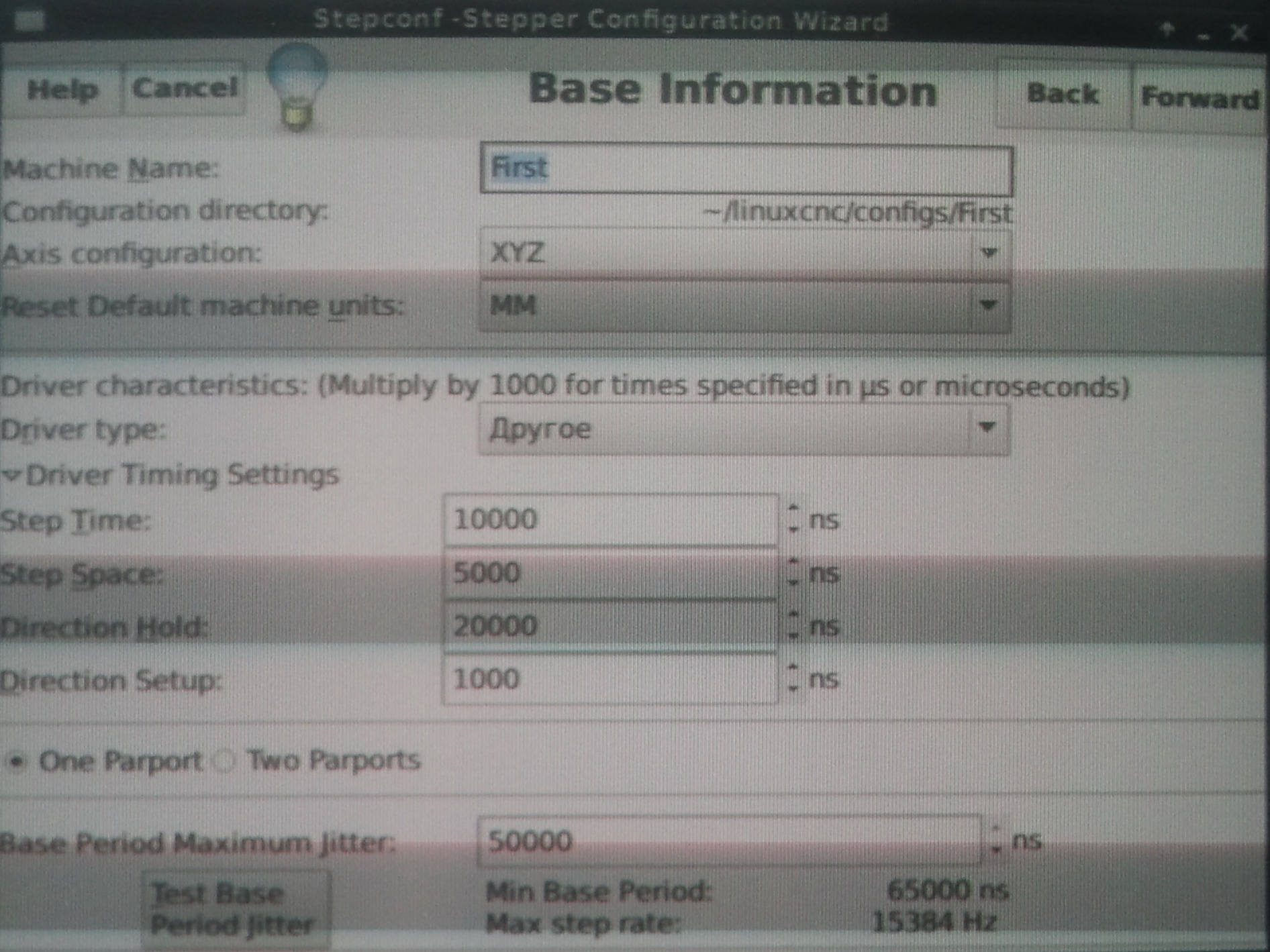

В первом окне Stepconf есть выбор: создать новую конфигурацию или изменить старую. Выбираем создать новую. Также можно проставить галки напротив Create shortcut, чтобы в последствии запускать EMC2 с созданной конфигурацией в один клик.
Screenshot-EMC2 Stepper Mill Configuration-2.png (346175 просмотров) <a class='original' href='./download/file.php?id=782&mode=view' target=_blank>Загрузить оригинал (95.31 КБ)</a>
Параметры станка, контроллера и быстродействия
Настройки станка

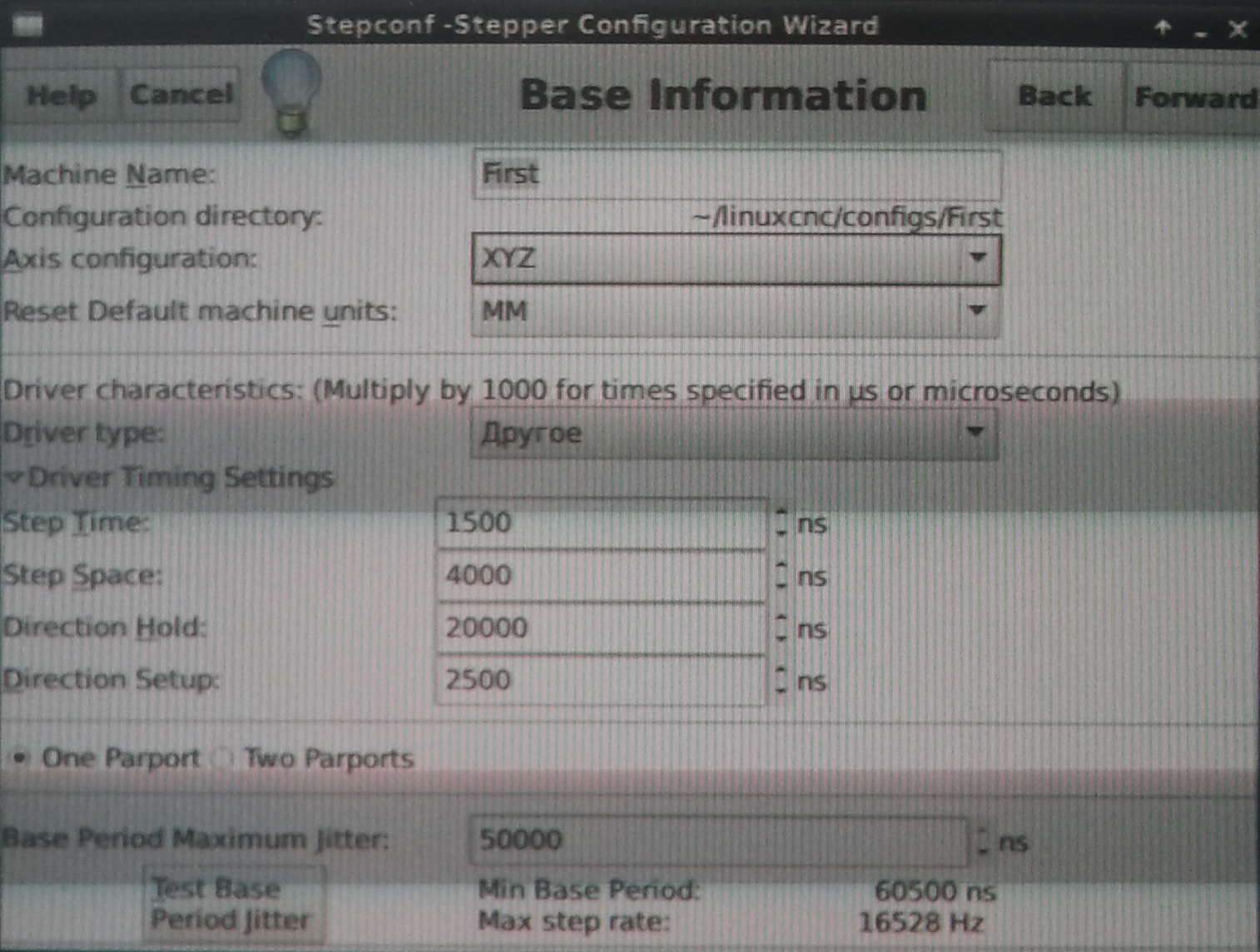

Вводим название станка, в документации говорится, что можно использовать заглавные и строчные буквы, цифры и знаки "-" и "_".
Выбираем конфигурацию осей. XYZ (Фрезер), XYZA (4-х осевой фрезер) или XZ (Токарный станок). Названия только для примера. Если у Вас двух осевой станок, то можете выбрать XYZ, и ось Z оставить не настроенной.
Единицы измерения станка: дюймы или миллиметры.
Настройки контроллера
Можно выбрать из набора предустановленных параметров если Ваш контроллер в список. Или настроить все самому.
Параметры Step time, Step space, Direction hold, Direction setup смотрите в документации к вашему контроллеру.
Настройки lpt
Если у Вас только один lpt, то можно ничего не трогать по умолчанию стоит установка стандартного адреса lpt порта.
Настройки быстродействия
Base period - это одна из основных величин быстродействия, она определяет максимальную скорость работы с контроллером. Она определяет так называемый heartbeat (сердцебиение системы в целом) от которого зависит время для генерации сингала Step. Фактически, чем меньше base period тем больше максимальная частота генерации шагов (например, при Base period = 30 000 ns максимальная частота генерации шагов равна 33333Гц, что при 200 шагах на оборот в режиме микрошага 1:8 дает максимум 20 оборотов в секунду).
Base period зависит от параметров компьютера. Правильно определить base period можно при помощи утилиты Latency test, она тоже входит в состав EMC2. Latency это задержка с которой компьютер может остановить процесс работы для обработки внешнего запроса. В нашем случае, запросом является периодичный "heartbeat" (стук сердца) на основе которого вычисляется нужное время для следующего шага. Для того, чтобы контроллер работал правильно и не пропускал шаги минимальный base period должен быть равным длительность direction setup+direction hold+step space+maximum latency.
Итак, запускаем Latency test, и пытаемся нагрузить компьютер разными задачами, чтобы наверняка получить максимальную задержку. Можно запустить проигрываться фильм, полазить по интернету, скопировать большой файл, перемещать окна. Через несколько минут смотрим значение Base thread Max jitter (максимальное дрожание base period) и вставляем это значение в соответствующую строку в Stepconf.

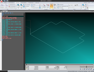

Сергей , да это я понимаю , на месте захода фрезы в деталь как раз закругление сравнимо с радиусом фрезы. Но все остальные углы внутренние гораздо сильнее скрулены.
Вот пример Gcode файла с внутренними закруглениями. Сдается мне дело в G3 :) что за I и J там ? )))
G21 G40 G49 M6 T1
G17
M7
G0Z20.000
G0X0.000Y0.000S12000M3
G0X17.012Y18.047Z6.000
G1Z-4.000F300.0
G1X78.418
G3X79.668Y19.297I0.000J1.250
G1Y58.086
G3X78.418Y59.336I-1.250J0.000
G1X69.824
G1Y69.453
G3X68.574Y70.703I-1.250J0.000
G1X26.270
G3X25.020Y69.453I0.000J-1.250
G1Y59.336
G1X17.012
G3X15.762Y58.086I0.000J-1.250
G1Y19.297
G3X17.012Y18.047I1.250J0.000
G0Z6.000
G0Z20.000
G0X0.000Y0.000
M2
verser
Сообщения: 1903
Репутация: 1282
Откуда: Тбилиси
Re: Конфигурация EMC2 LinuxCNC
Сообщение verser »
michael_s писал(а):..Сдается мне дело в G3 :) что за I и J там ? )))
Совершенно верно, дело в этих I, J :)
углы.png (2621 просмотр) <a class='original' href='./download/file.php?id=49662&mode=view' target=_blank>Загрузить оригинал (146.46 КБ)</a>
Углы скруглены в g-code. Все претензии к автору g-code , конфигурация LinuxCNC невиновна ;)

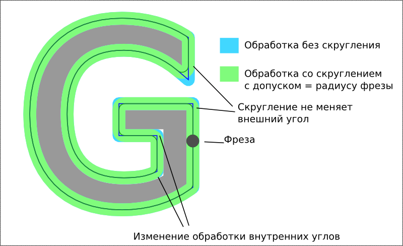

ну кстати вот в симуляторе у тебя обратная картина ) типа внутренние углы должны быть ровными а внешние скруглены ) у меня все наоборот :)
verser
Сообщения: 1903
Репутация: 1282
Откуда: Тбилиси
Сообщение verser »
michael_s писал(а):ну кстати вот в симуляторе у тебя обратная картин..
Картина зависит от того какая сторона фрезы "рабочая" .
Я почему-то рассмотрел сначала это как такое отверстие. А раз это деталь, то g-code вроде нормальный. А конфигурация LinuxCNC виновна :hehehe: . Тогда, может, где-то настройка G64 слишком "скругляющая" есть? . Попробуй
G64 P0.1
в начале программы добавить, что получится?
Вот тут Nick писал
Что интересно, если использовать скругление меньше радиуса инструмента, то это никак не скажется на внешних углах, они останутся острыми, скруглятся только внутренние углы, которые и так будут скруглены радиусом инструмента.

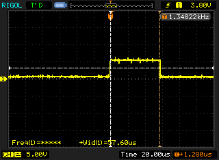

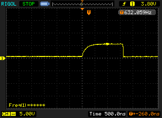

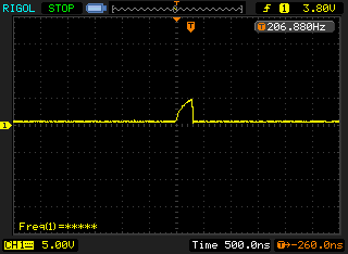

Сегодня занимались пуском электроники, возникли нюансы... Проблему то мы для себя решили, но просто интересно...
В общем суть: пустили для теста программку arcspiral из примеров, подключен только один драйвер. При вращении двигателя в одну сторону - все нормально, при вращении в другую - вращаться начинает не сразу (вначале координата меняется, а двиг стоит, импульсов STEP нет, когда менается квадрант на плоскости движок начинает вращаться но рывками и как попало). В общем начали копать. При вращении в ту сторону где все хорошо, сигнал STEP выглядит так:
В другую сторону:
Прогоняю визард, Steptime стояло 500нс, ну по первой осциллограмме с учетом джиттера импульсы получались как раз 250-500нс. Асимметрия озадачила, ну да ладно. Увеличиваем тайминги, пробую так:
2015-07-06 10.01.23.jpg (2305 просмотров) <a class='original' href='./download/file.php?id=53622&mode=view' target=_blank>Загрузить оригинал (488.63 КБ)</a>
Ничего не меняется... Крутил около этих значений - особо изменений никаких... Причем в в jog иногда может крутиться и нормально, а может и нет, по программе всегда такая красота...
Поставил бобольше тайминги:
2015-07-06 10.28.38.jpg (2305 просмотров) <a class='original' href='./download/file.php?id=53623&mode=view' target=_blank>Загрузить оригинал (683.99 КБ)</a>
Стало хорошо:
Нам большего пока и не надо, но просто хочу понять: это в железе дело, софте, или я просто не понимаю настройки? Доку читал, вроде таких странностей быть не должно... Тем более что при заданном 10us в последнем случае в реальности имеем все 60...
LCNC 2.6.4.

У тебя base period 50 000нс, ширина step будет равна приблизительно 1 периоду.
Уменьшить его можно поставив в parport на пинах reset-output и сделав длинну шага 1нс
stepgen.N.stepspace u32 rw (step types 0 and 1 only) The minimum
space between step pulses, in nanoseconds. Measured from falling edge to rising edge. The actual time depends on the step rate and can be much longer. If stepspace is 0, then step can be asserted every period. This can be used in conjunction with hal_parport’s auto-resetting pins to output one step pulse per period. In this mode, steplen must be set for one period or less.
