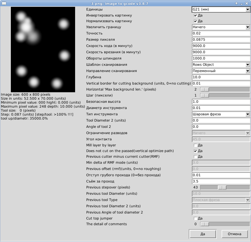

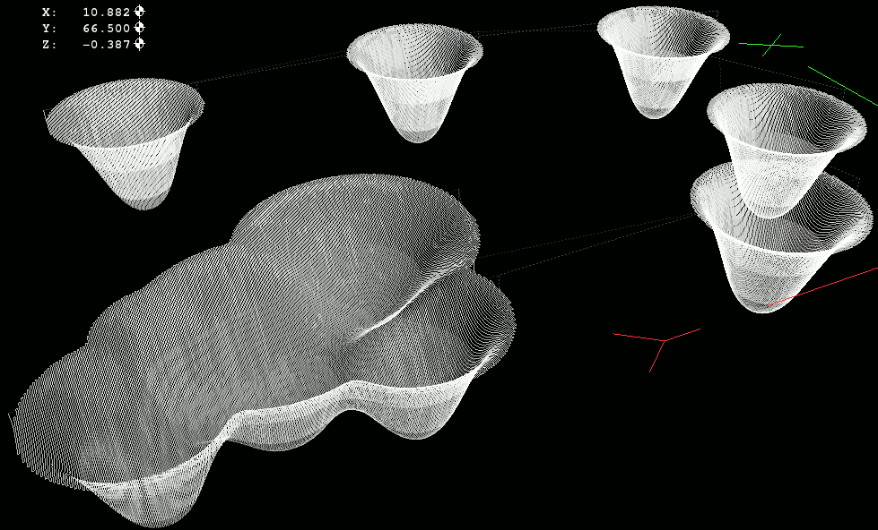

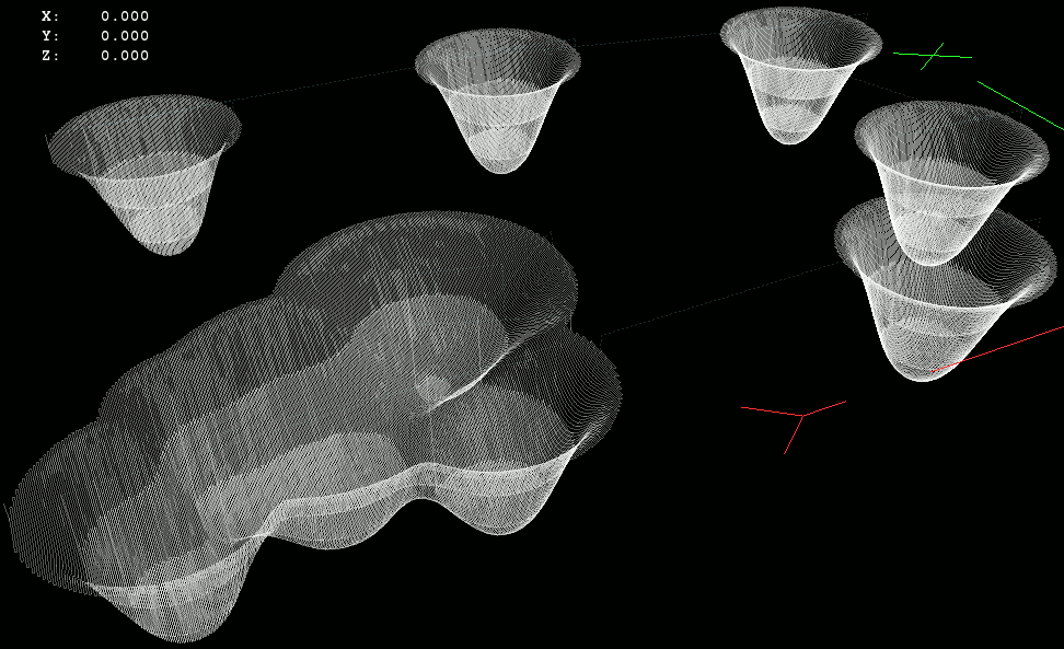

image-to-gcode оптимизированный режим - общий вид (63198 просмотров) <a class='original' href='./download/file.php?id=17818&mode=view' target=_blank>Загрузить оригинал (166.31 КБ)</a>
Отверстие в бублике, более редкие линии - не важно, инновация заключается не в этом.
На следующем слайде - послойно и очень наглядно видно а чем заключается оптимизация
image-to-gcode сравнение обычного режима и оптимизированного:<br />слева - обычный, справа - оптимизированный (63198 просмотров) <a class='original' href='./download/file.php?id=17816&mode=view' target=_blank>Загрузить оригинал (968.54 КБ)</a>
Обратите внимание, что на 2м и 3м слое фреза не проходит там где уже прошла на предыдущих слоях!
(Почему такие не гладкие линии? Потому что при увеличении/уменьшении рисунка используйте только метод Linear, иначе будет такое с рельефом как на картинке)
Применять этот режим можно для создания сложных глубоких рельефов одной лишь! чистовой фрезой
и при этом не проходить по обработанным местам дважды/трижды/4....
Если фрезы недорогие, а авто-смены инструмента нет и не хочется парится,
то можно сделать в этом режиме УП, "зарядить" станок и идти спать(шучу конечно).
Оптимизированный ж-код с установленным "Roughing is completed".
image-to-gcode оптимизированный режим + флаг  'Roughing is completed' - общий вид (63198 просмотров) <a class='original' href='./download/file.php?id=17819&mode=view' target=_blank>Загрузить оригинал (155.63 КБ)</a>
image-to-gcode назначение флага 'Roughing is completed' (63198 просмотров) <a class='original' href='./download/file.php?id=17817&mode=view' target=_blank>Загрузить оригинал (885.5 КБ)</a>

как выглядит рефакторинг кода
хочу продемонстрировать работу 2х параметров: "Mill layer by layer" и "Does not cut on the passed(vertical Optimize path)"
специально сделал картинку для демонстрации
3.png (10856 просмотров) <a class='original' href='./download/file.php?id=39816&mode=view' target=_blank>Загрузить оригинал (35.24 КБ)</a>
настройки без улучшалок(так работает классический image-to-gcode):
1
&quot;проходить слой за слоем - не переходить к нижнему слою пока не пройден текущий&quot; и<br />отключен режим - &quot;не проходить там где на верхних слоях уже прошли&quot; (10856 просмотров) <a class='original' href='./download/file.php?id=39817&mode=view' target=_blank>Загрузить оригинал (133.11 КБ)</a>
"проходить слой за слоем - не переходить к нижнему слою пока не пройден текущий" и
отключен режим - "не проходить там где на верхних слоях уже прошли"
настройки с оптимизаторами
2
отключен режим &quot;Mill layer by layer&quot; -т.е. проходить по ветвям дерева участков от текущего к ближайшему<br />включен режим - &quot;не проходить там где на верхних слоях уже прошли&quot; (10856 просмотров) <a class='original' href='./download/file.php?id=39818&mode=view' target=_blank>Загрузить оригинал (133.11 КБ)</a>
отключен режим "Mill layer by layer" -т.е. проходить по ветвям дерева участков от текущего к ближайшему
включен режим - "не проходить там где на верхних слоях уже прошли"
для 1х настроек
on&quot;Mill layer by layer&quot; (classic)<br />off &quot;Does not cut on the passed(vertical Optimize path)&quot; (10856 просмотров) <a class='original' href='./download/file.php?id=39819&mode=view' target=_blank>Загрузить оригинал (2.01 МБ)</a>
on"Mill layer by layer" (classic)
off "Does not cut on the passed(vertical Optimize path)"
для 2х настроек
off &quot;Mill layer by layer&quot; <br />on &quot;Does not cut on the passed(vertical Optimize path)&quot; (10856 просмотров) <a class='original' href='./download/file.php?id=39820&mode=view' target=_blank>Загрузить оригинал (1.79 МБ)</a>
off "Mill layer by layer"
on "Does not cut on the passed(vertical Optimize path)"
в цифрах
для 1х настроек
расстояние быстрого хода 495мм
расстояние рабочего хода 53332мм
1.ngc
(1.76 МБ) 1009 скачиваний
для 2х настроек
расстояние быстрого хода 393мм
расстояние рабочего хода 27880мм
2.ngc
(838.88 КБ) 1326 скачиваний
внимание: выложил(в топике) новую версию 3.8.8 - исправил ошибку с параметром "Инвертировать"(при определенной комбинации бругих параметров) из-за которой не формировался g-код...

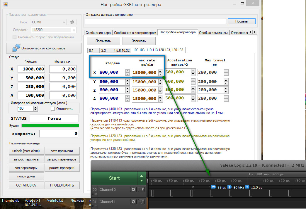

Немного протестировал контроллер, и я был приятно удивлен, в плане качества сигнала, вот пример с тестовыми настройками, какой получается сигнал:
2018-12-05_170759.jpg (8919 просмотров) <a class='original' href='./download/file.php?id=151987&mode=view' target=_blank>Загрузить оригинал (263.67 КБ)</a>
